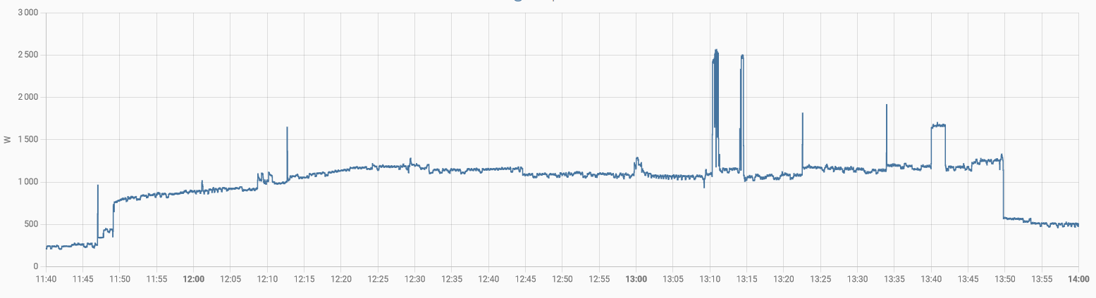

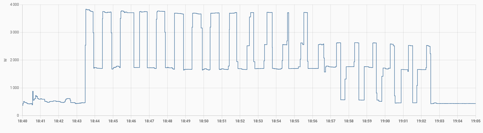

Ja len pre zaujímavosť prikladám priebehy odberu pre vybrané spotrebiče :)
1) umývačka riadu, polovičná náplň, 50°C
2) sušička prádla s tep. čerpadlom
3) pračka, asi 40°C
4) el. rúra, asi 220°C
1 a 3 boli merané cez smart zásuvku, 2 a 4 už majú na pozadí nejaké bežné činnosti, cca 500W.
Takže súbeh spotrebičov ako pračka a umývačka nemusí byť vždy kritický, len treba trafiť správny moment.
