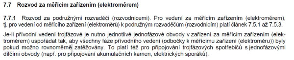

tak když už se v tom chcete patlat
ČSN 33 2130 ed. 3, čl. 7.7.1

ElektroEzs: Na druhou stranu kdyz kolikrat vidim privod 4x4 nebo 4x6 a na tom 25A 3f jistic tak je PEN slusne pretizenej kdyz jedou na 3f privod 1f spotrebice a jeste to neni prizemeno, tak v tomhle pripade je lepsi 1f ze nepretezuju PEN. Myslim privody mezi elektromerem a domovnima rozvadeceme. Od HDS k hodinam chteji vetsinou CU min 4x10.
Úplně tomu nerozumím, můžeš to přiblížit?
Zde můžeme hodně zjednodušeně zjistit, že při správném uložení 4x4mm2 zvládne i 32A.
https://www.mylms.cz/vypocet-zatizeni-kabelu/

Kdyz tam budu mit spotrebice co pouzivaji L-PEN v kazde fazi tak si budu brat z kazde faze 25A ale pres PEN jde 3x25A=75A.
sitra píše:ElektroEzs: Na druhou stranu kdyz kolikrat vidim privod 4x4 nebo 4x6 a na tom 25A 3f jistic tak je PEN slusne pretizenej kdyz jedou na 3f privod 1f spotrebice a jeste to neni prizemeno, tak v tomhle pripade je lepsi 1f ze nepretezuju PEN. Myslim privody mezi elektromerem a domovnima rozvadeceme. Od HDS k hodinam chteji vetsinou CU min 4x10.
- sitra
- Příspěvky: 290
- Reputace:22
Re: victron přeměna z ostrovu na on grid
Což je nesmysl, a pokud máš takto navrženou instalaci, soudobost tak respekt!ElektroEzs píše:Kdyz tam budu mit spotrebice co pouzivaji L-PEN v kazde fazi tak si budu brat z kazde faze 25A ale pres PEN jde 3x25A=75A.sitra píše:ElektroEzs: Na druhou stranu kdyz kolikrat vidim privod 4x4 nebo 4x6 a na tom 25A 3f jistic tak je PEN slusne pretizenej kdyz jedou na 3f privod 1f spotrebice a jeste to neni prizemeno, tak v tomhle pripade je lepsi 1f ze nepretezuju PEN. Myslim privody mezi elektromerem a domovnima rozvadeceme. Od HDS k hodinam chteji vetsinou CU min 4x10.
- Dagus
- Příspěvky: 2249
- Reputace:242
No ale ty 3jedno fázové spotřebiče 25A tahají posunuté fází, takže se to nerovná zátěži 75A. Furt se bavíme o 3fazové soustavě a ne 3x 1fáz ve smyslu pošli na 3faz kabel 3xL1 a odjisti to 3x25A jističem.sitra píše:ElektroEzs: Na druhou stranu kdyz kolikrat vidim privod 4x4 nebo 4x6 a na tom 25A 3f jistic tak je PEN slusne pretizenej kdyz jedou na 3f privod 1f spotrebice a jeste to neni prizemeno, tak v tomhle pripade je lepsi 1f ze nepretezuju PEN. Myslim privody mezi elektromerem a domovnima rozvadeceme. Od HDS k hodinam chteji vetsinou CU min 4x10.

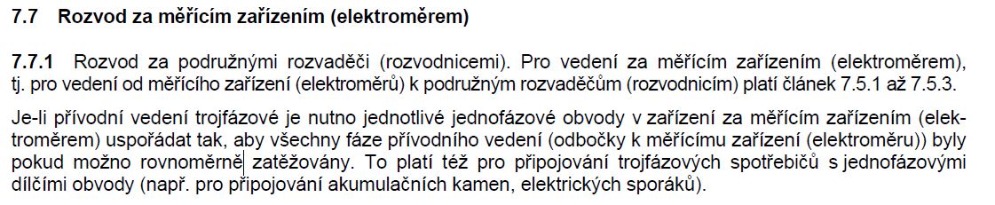

Nemam to takto navrzeny, to bylo brany jako extrem ktery muze nastat asi nikdo takovy vykony doma nema:) Tak doma vetsinu spotrebicu mame 1f vsichni takze i kdyz jsou rozhozeny mezi faze tak si to bere proti N(PEN) takze kdyz zapnu cely dum(priklad 1faze 15A,druha 10A,treti 16A)aby vse bezelo najednou tak nejvice zatizeny bude PEN(15A+10A+16A).
U sebe jelikoz bezim i pres zimu na 1f cely barak (krom indukce a stipacky) a pres Multiplus tak nejvic byl odber v jeden okamzik 5200w kdyz jsem jel bypass. Na 3f prepinam jen v pripade odstaveni FVE. Jelikoz i pres zimu sviti tak nevypinam jen nastavim baterky na minimum 50%.
