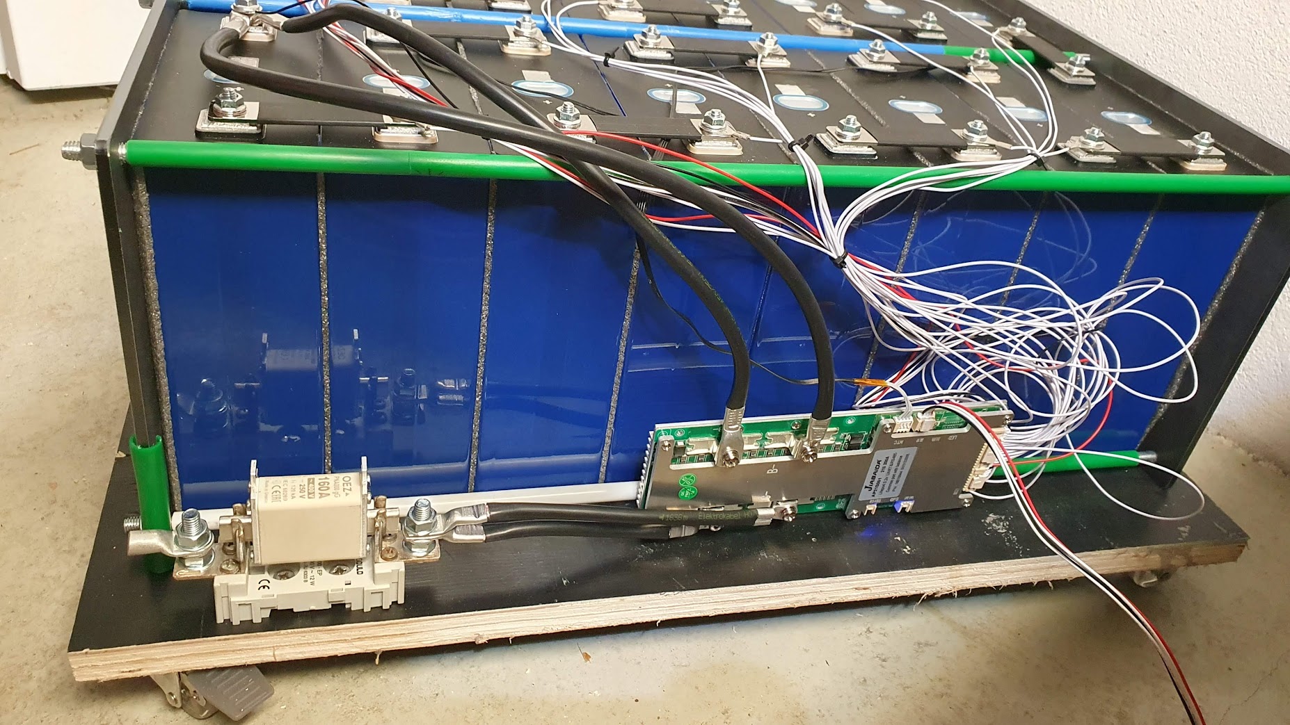

Accupack takmer pripravený na zapojenie ku meniču. Musím tie balančné káble vyviazať

Koukám na fotky a napadá mě pár věcí:
- dvě oka na sobě u stejného "dvojitého" kabelu - použij oko na 2x tlustější kabel a dej ty dva dohromady do jednoho oka, ušetříš jednu kontaktní plochu (nahoře na baterce plus i mínus, přívod k pojistce, tam ten kratší vyměň za stejně dlouhý jak ten delší, takhle ti tím kratším teče víc jak půlka proudu)
- u té pojistky vyhoď tu matici a dej oko přímo na plech pojistky, takhle ti to vede nejspíš pozinkovaná matice a šroub, což je škoda, bude tam úbytek
- chybí ti druhá pojistka, u plus pólu, nepředpokládám, že zemníš plus
- ty pojistky bych kryl alespoň plechem do L, ať není místo případného hoření oblouku přímo na boku baterky, navíc to oddělíš od té hořlavé desky na kolečkách

Ono vacsinou sa poistka aj BMS davaju spredu baterky a tym tam bud vobec nie su vodice
alebo su ovela kratsie.

Ona je tam ta BMS poddimenzovaná, ty baterky dají mnohem víc ... Kolik vůbec má trvale, 50 A?
Ale jinak ten bateriový vozíček je moc pěkný nápad

V nejakej norme je napisane, ze v ceste nesmie byt polovodic, a tu to je.
Ergo, ked si ja budem robit baterku, ziadna BMS, ktora ma FET-y
dam len poistku + na kazdy pol BT alebo BLE alebo ESP-NOW monitor
a ked sa bude rozchadat, tak 8 A balancer + komunikacia so vsetkymi MPPT.
Mne sa more kablov na baterke nepaci.

Je to JBD-AP21S001-L21S-200A, dva káble na mínus som dával kvôli dvom terminálom na BMS a preto som dal rovnaké aj na plus. Druhú poistku bez problémov pridám. Chcem to celé zakrytovať, ale nejaký deflektor ku poistke nie je zlý nápad. Balančné vodiče ešte upracem, robím kryt na Step-down menič ktorý napája Nodemcu. Oká pri poistke teda prerobím, dík za podnety cipis!
Rottenkiwi, si miestna celebrita ktorá má potrebu vyjadriť sa ku všetkému... Okej, beriem na vedomie, urob si doma ako uznáš za vhodné.

Keby si to urobil s rozumom a skusenostami, tak niet co kritizovat.
Preco sa u takych bateriek upusta od kablov k BMS a robi sa to inak ?

BMS je 200A verzia tej z mivvy - https://www.mivvyenergy.cz/cs/pro-clank ... tooth.html
