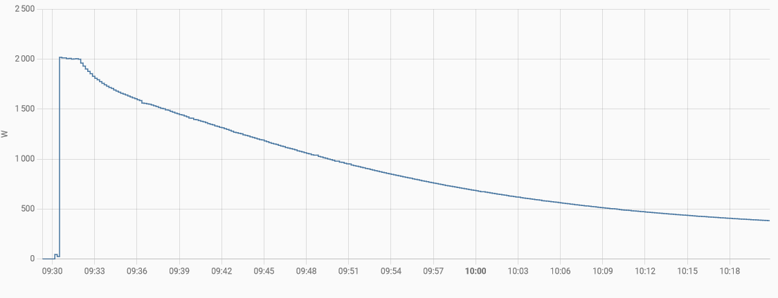

Dnes som s ním nabíjal starý Li-ion battpack, vidieť že ten zdroj aj keď je podľa parametrov 1800W, dával na začiatku 2000W. Spokojnosť.

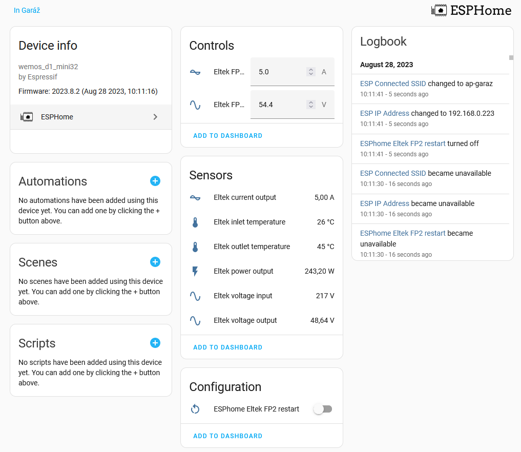

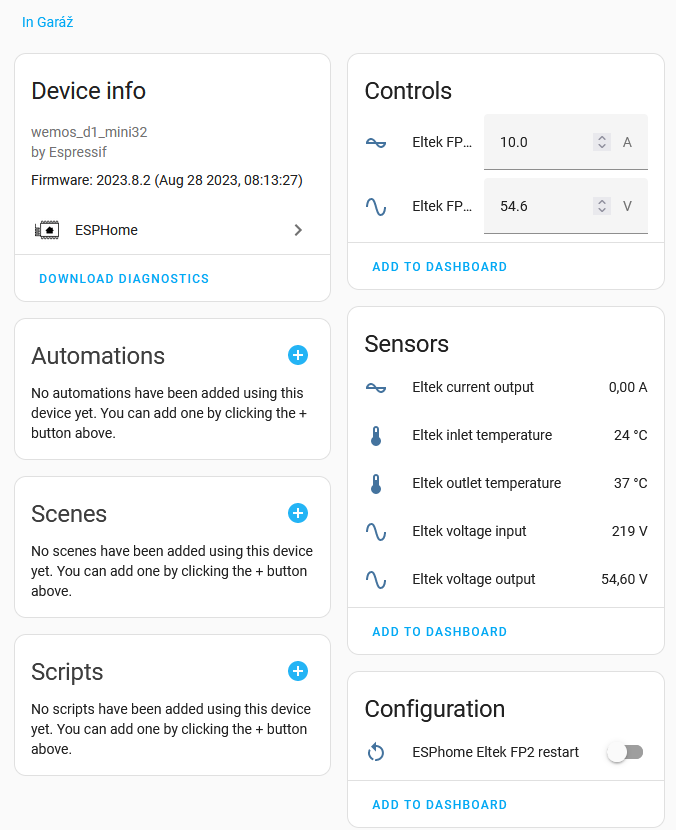

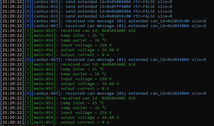

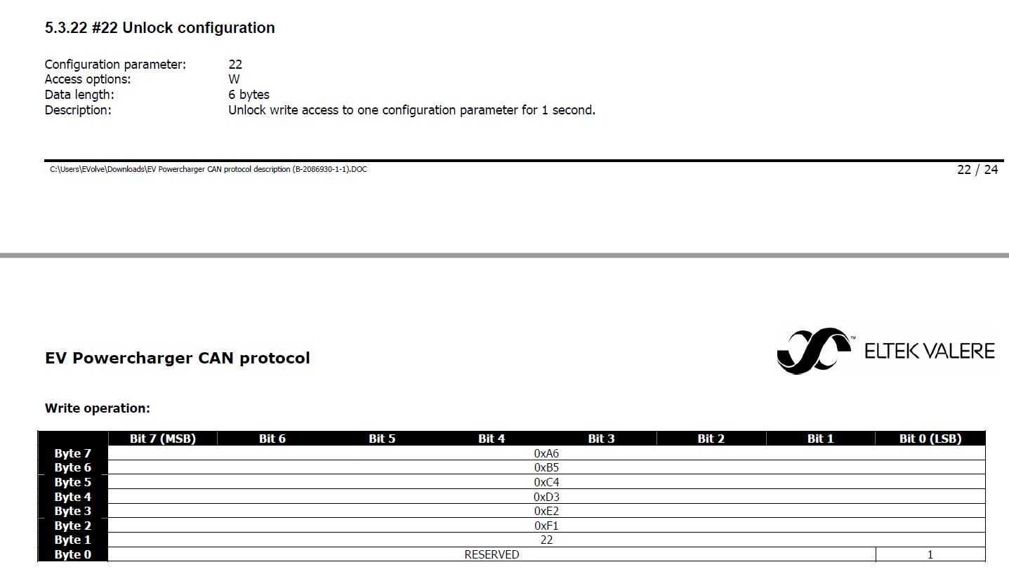

Ahojte, dnes som sa konečne hral s týmto zdrojom, dokážem ho cez CAN bus ovládať, zmeniť výstupné napätie a prúd, merať teploty, odoberaný prúd, AC napätie na vstupe... Jediné čo sa mi nedarí, je zmeniť prednastavené napätie z 53.4V na 54.4V (alebo akékoľvek iné). Takže ak zdroj vypnem a zapnem a je pritom odpojené riadenie cez CAN bus, tak sa naštartuje na 53.4V . Nie že by to bol veľký problém, ale potešilo by ma, ak by to fungovalo. Hrali ste sa s tým už niekto?

Potom by si vedel nastaviť presné napätie (a)lebo obmedziť nabíjací prúd.
Tu je prvý nástrel kódu pre ESPhome, ako CAN transiver som použil maličký modul so SN65HVD230.
https://github.com/taHC81/Eltek-Flatpac ... K-CAN.yaml

Tak už to vyzerá lepšie

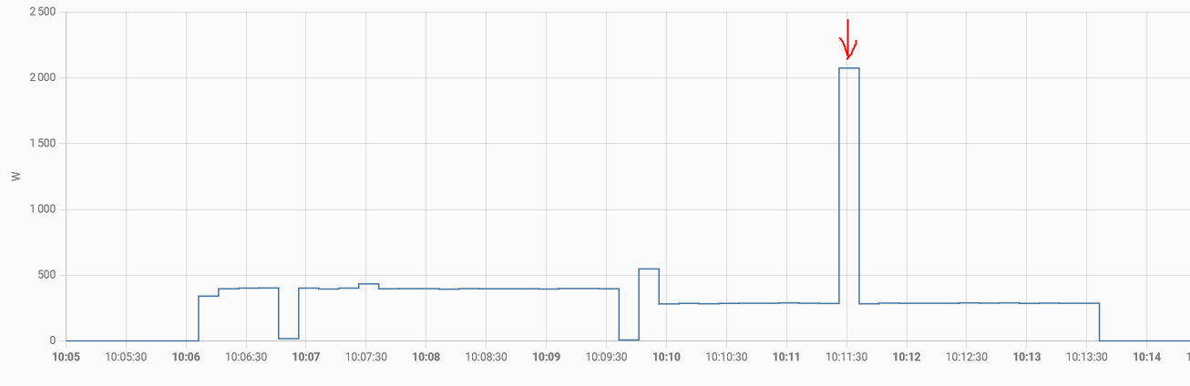

Tak, pôjdem do garáže overiť prúdový limit a meranie výkonu

Takže otestované, funguje spoľahlivo. Z povahy zdroja ale vyplýva, že ak vypadne komunikácia, zdroj sa prepne na default napätie bez prúdového limitu! Ale inak spokojnosť, môžem nabíjať
