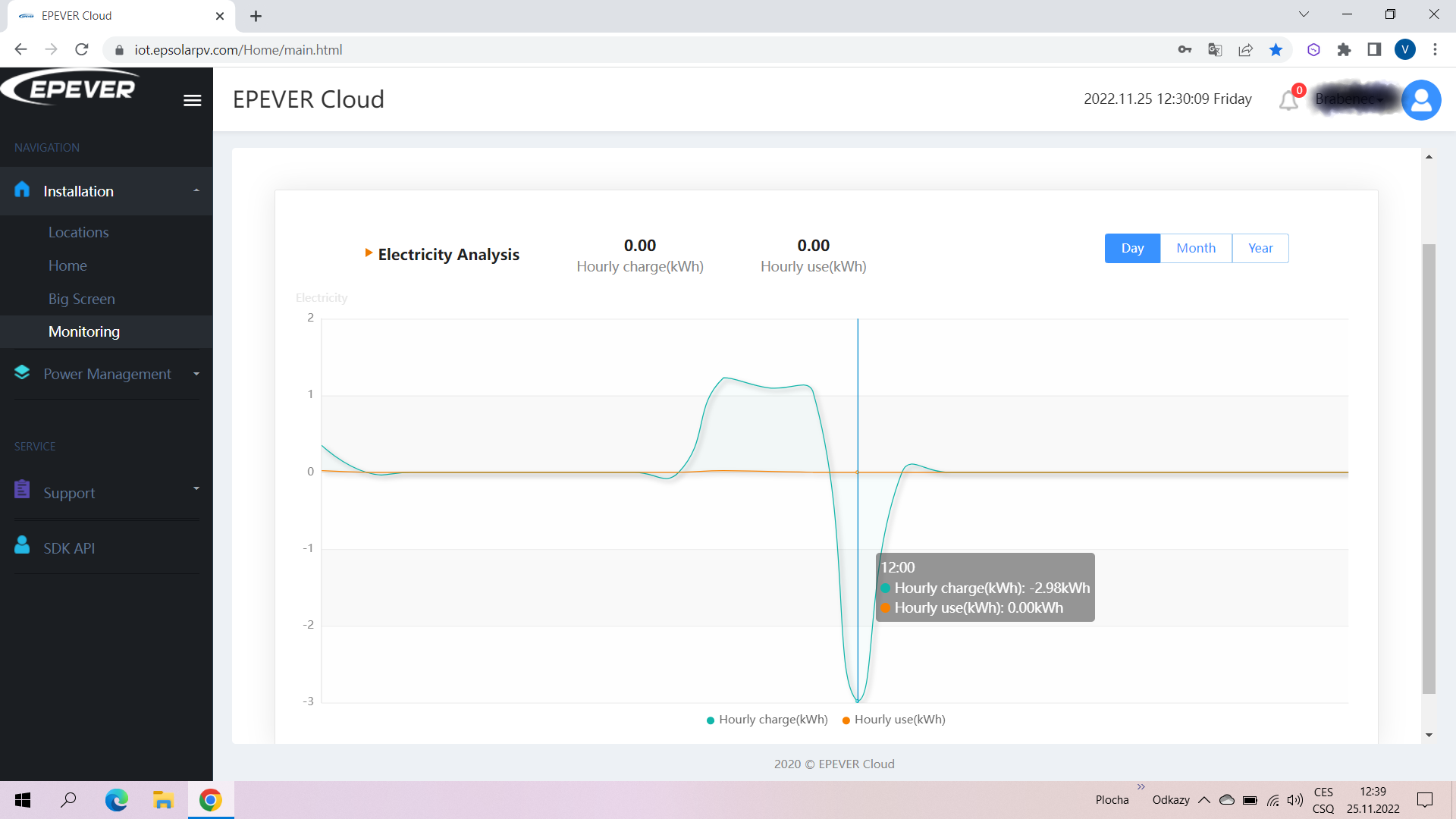

Zdravím. může mi, prosí m, někdo vysvětlit průběh zaznamenaný na cloudu? Poněkud mě straší, že by ten výkon mohl jít zpátky do panelů, ale když se podívám na BMS, tak tam proudí proud do baterek přibližně odpovídající výkonu panelů mínus spotřeba.
ostrov celkem 6,66kWp: 4,8kWp jih 45°, 0,51kWp východ 60°, 1,35kWp jih 25°, TRACER6415AN, 2xVictron Smart 100/50, 24V, 4kW Solarvertech, 21kWh LiFePo4, cloud.

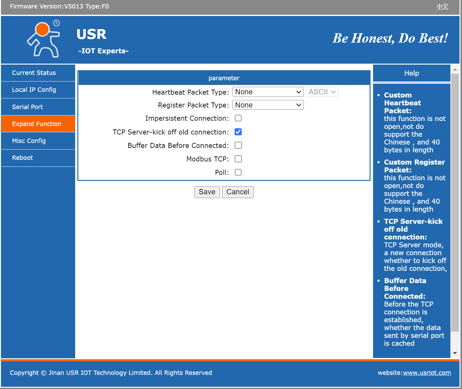

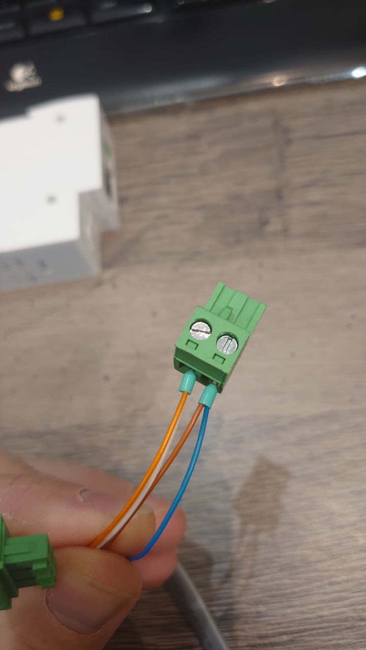

Tak takhle, snad to pomuze?
pouzival jsem xtra4415N a takhle to bylo zapojene:
Ustrihl jsem kabel co jsem k tomu asi dostal ale je to jedno, muze to byt jakykoliv kabel a zapojil do svorkovnic. USR je napajeny primo z epeveru. Snad budou na fotkach videt jake draty ale to se da dohledat. Ty usr delaj snad na ruzne napajeni a ja mam verzi 5-36V a mppt to normalne dokazal napajet. Pokud vyberete jinej modul, je potreba tomu prizpusobit zapojeni.
a takhle nastavene
A tohle jsem pak mel v HA v configu

Tak jsem se dostal k finálnímu produktu.
Dodělal jsem krabičku a doladil kód, ve kterém se nalezl chybu (možná způsobená nějakou aktualizací - jiná adresace)
