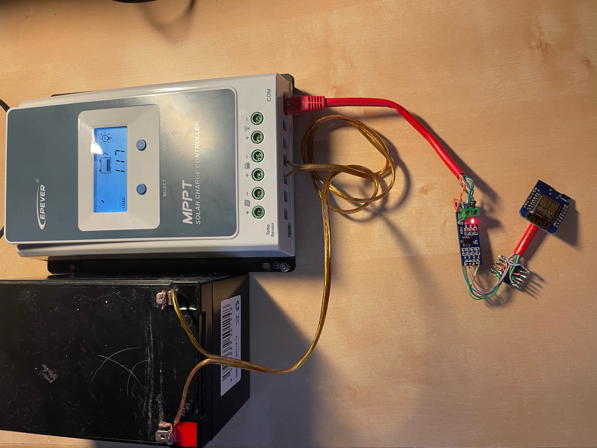

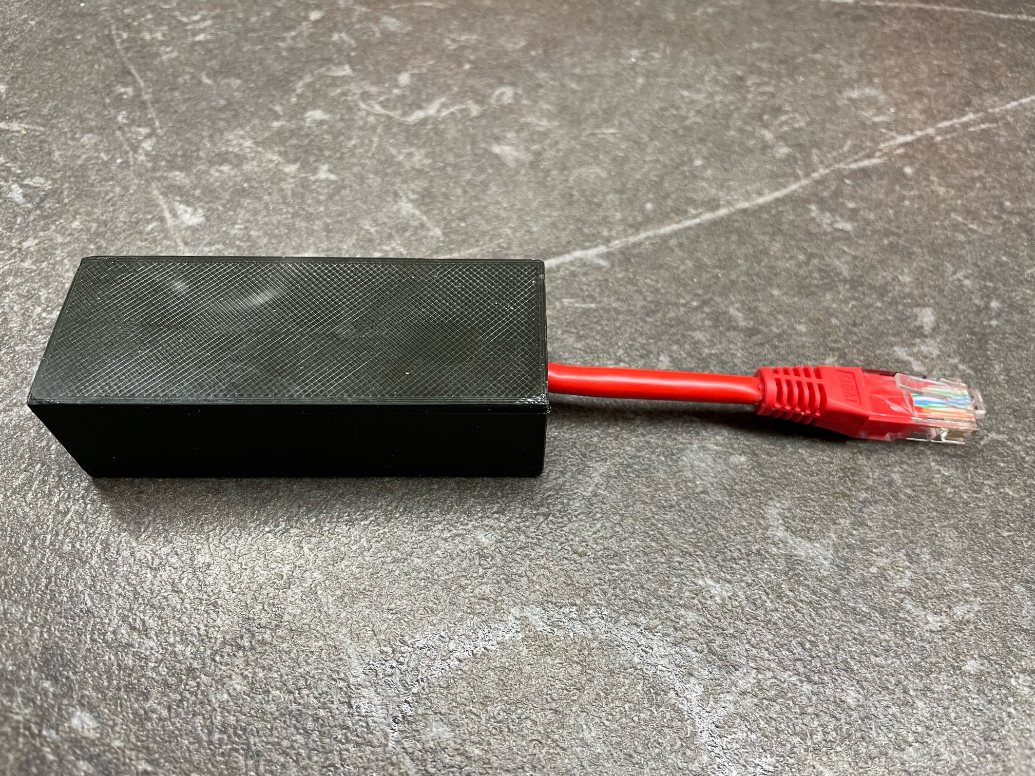

a moje funkční i když neučesané řešení je tady:
Povedl se mi konečně postavit funkční kus "vyčítače Epeveru " založený na Arduino Wemos D1 mini.
Maká to parádně, data po 1 minutě ukládá přímo do DB na RPi. Ještě se vytiskne krabička a hurá do provozu.
Tímto děkuji uživateli "Skopec" za pomoc .
Díky

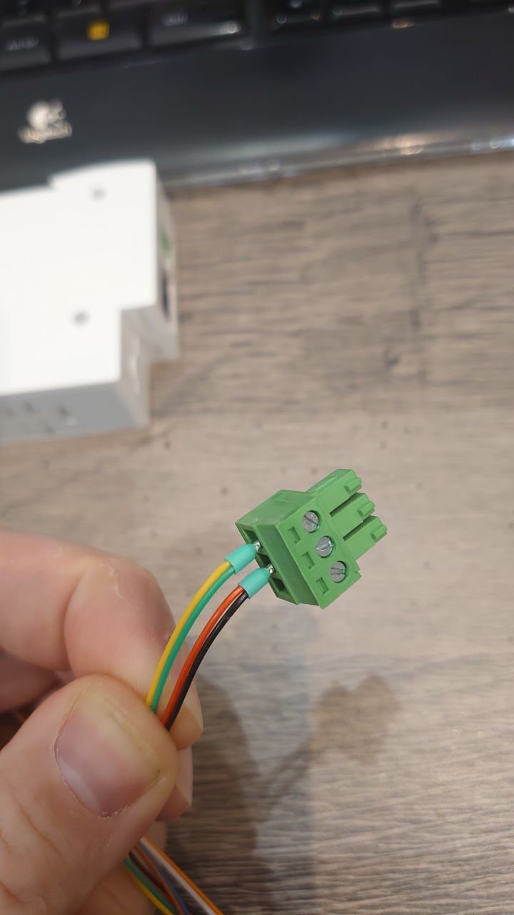

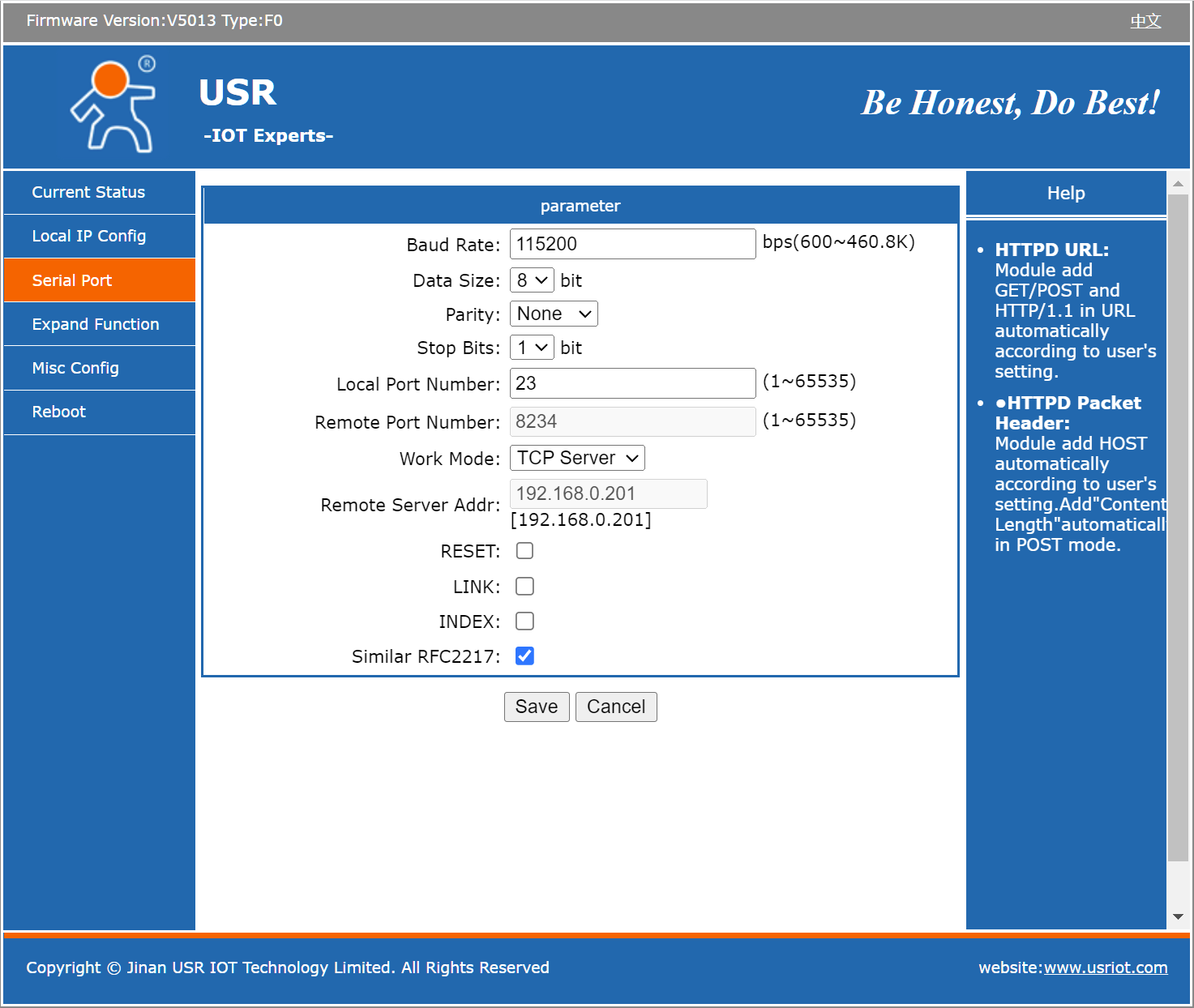

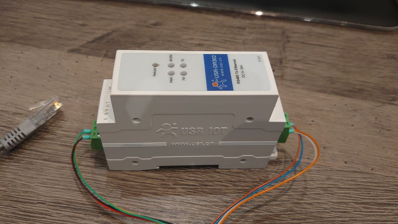

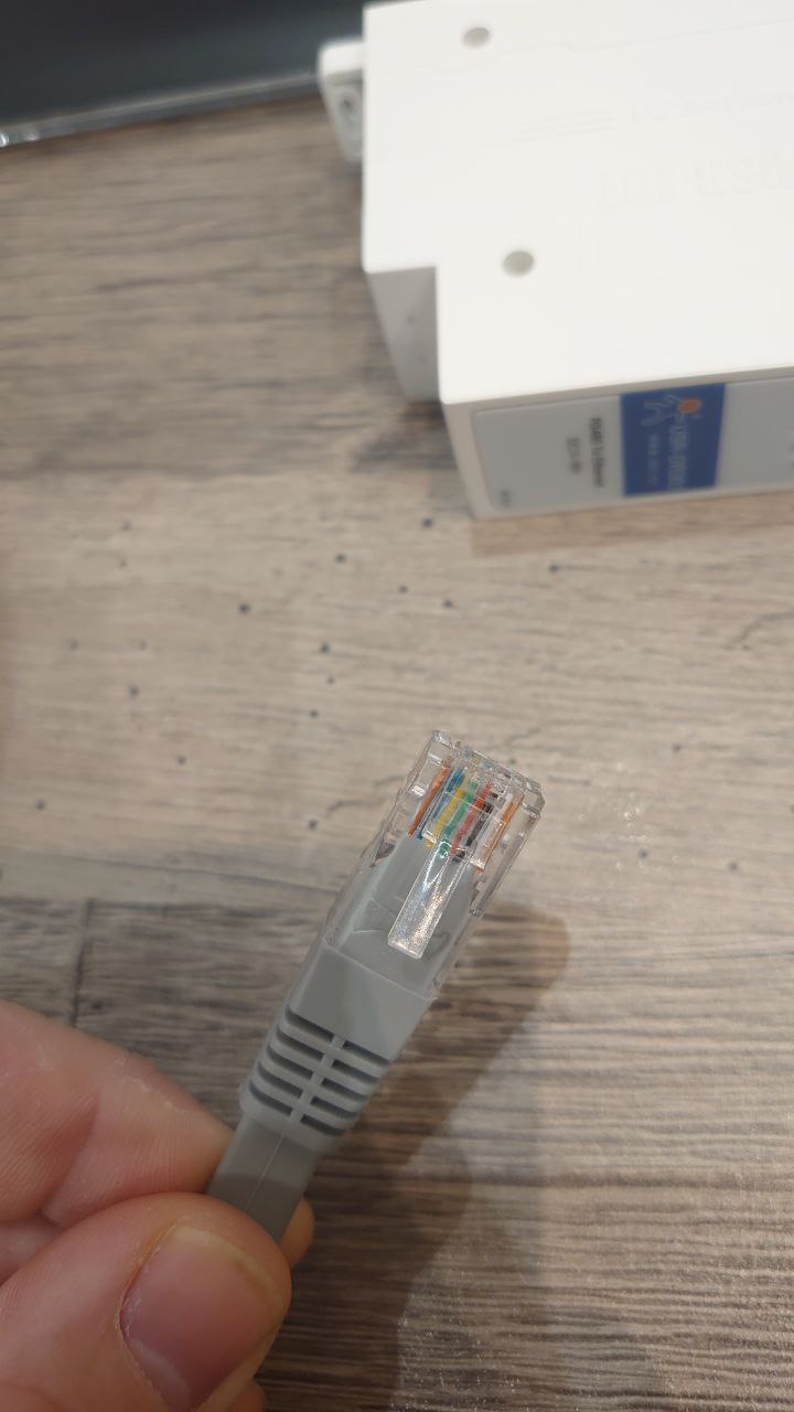

Tak takhle, snad to pomuze?
pouzival jsem xtra4415N a takhle to bylo zapojene:
Ustrihl jsem kabel co jsem k tomu asi dostal ale je to jedno, muze to byt jakykoliv kabel a zapojil do svorkovnic. USR je napajeny primo z epeveru. Snad budou na fotkach videt jake draty ale to se da dohledat. Ty usr delaj snad na ruzne napajeni a ja mam verzi 5-36V a mppt to normalne dokazal napajet. Pokud vyberete jinej modul, je potreba tomu prizpusobit zapojeni.
a takhle nastavene A tohle jsem pak mel v HA v configu

Velice děkuji za tuhle nakopávačku.
Já mám sice tento převodník
https://www.waveshare.com/rs485-to-eth-b.htm
a napájím tímto
https://www.waveshare.com/product/acces ... b12pr2.htm
Takže budou stačit jen ty datovky a uvidíme

Zdravím, len chcem upozorniť, že je tu použitá rovnaká adresa 12546 na "PV - Solar W" a "PV - Charging W".glottis píše:Kód: Vybrat vše
# modbus: # - type: rtuovertcp # name: "Solar2EP" # host: 10.80.100.50 # port: 23 # delay: 5 # timeout: 10 # close_comm_on_error: false # retry_on_empty: true # retries: 20 # message_wait_milliseconds: 30 # # Modbus sensors for EPever Charge Controller 4 (4310 AN) # sensors: # - name: "PV - Battery Capacity" # unit_of_measurement: "%" # slave: 1 # address: 12570 # input_type: input # - name: "PV - Solar W" # unit_of_measurement: W # slave: 1 # address: 12546 # input_type: input # scale: 0.01 # count: 2 # precision: 2 # swap: word # - name: "PV - Solar A" # unit_of_measurement: A # slave: 1 # address: 12545 # input_type: input # scale: 0.01 # precision: 2 # - name: "PV - Solar V" # unit_of_measurement: V # slave: 1 # address: 12544 # input_type: input # scale: 0.01 # precision: 2 # - name: "PV - Charging W" # unit_of_measurement: W # slave: 1 # address: 12546 # input_type: input # scale: 0.01 # count: 2 # precision: 2 # swap: word # - name: "PV - Charging A" # unit_of_measurement: A # slave: 1 # address: 13083 # input_type: input # scale: 0.01 # precision: 2 # count: 2 # swap: word # - name: "PV - Battery V" # unit_of_measurement: V # slave: 1 # address: 13082 # input_type: input # scale: 0.01 # precision: 2 # - name: "PV - Load W" # unit_of_measurement: W # slave: 1 # address: 12558 # low 12550 high 12551 #12558 # input_type: input # scale: 0.01 # precision: 2 # - name: "PV - Load A" # unit_of_measurement: A # slave: 1 # address: 12549 # input_type: input # scale: 0.001 # precision: 2 # - name: "PV - Load V" # unit_of_measurement: V # slave: 1 # address: 12548 # input_type: input # scale: 0.01 # precision: 2 # - name: "PV - Battery Temp" # unit_of_measurement: °C # slave: 1 # address: 12560 # input_type: input # scale: 0.01 # precision: 2 # - name: "PV - Controller Temp" # unit_of_measurement: °C # slave: 1 # address: 12561 # input_type: input # scale: 0.01 # precision: 2 # - name: "PV - WH Today" # unit_of_measurement: kWh # device_class: energy # slave: 1 # address: 13068 # input_type: input # scale: 0.01 # precision: 2 # count: 2 # swap: word # - name: "PV - WH Month" # unit_of_measurement: kWh # device_class: energy # slave: 1 # address: 13070 # input_type: input # scale: 0.01 # precision: 2 # count: 2 # swap: word # - name: "PV - WH Year" # unit_of_measurement: kWh # device_class: energy # slave: 1 # address: 13072 # input_type: input # scale: 0.01 # precision: 2 # count: 2 # swap: word # - name: "PV - WH Total" # unit_of_measurement: kWh # device_class: energy # state_class: total_increasing # slave: 1 # address: 13074 # input_type: input # scale: 0.01 # precision: 2 # count: 2 # swap: word
Ak sa mýlim, tak som nič nenapísal
Ja vyčítavam data z regulátora Epever cez LK3 a na výkon nabíjania mam nastavenú adresu 12550, ostatné používam rovnaké.

Tak jsem se dostal k finálnímu produktu.
Dodělal jsem krabičku a doladil kód, ve kterém se nalezl chybu (možná způsobená nějakou aktualizací - jiná adresace)
