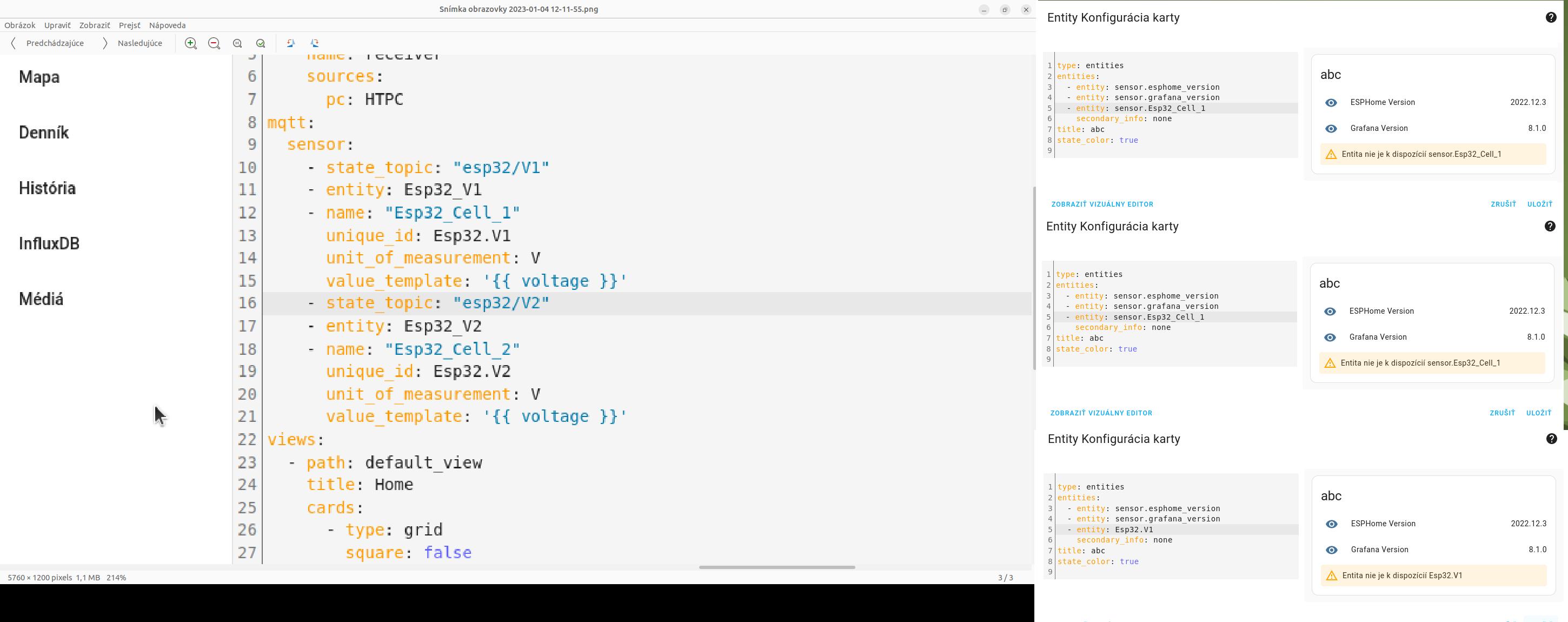

Maturujem tu pri tom HA 3 dni a MQTT stale nejde.
Presiel som asi 30 videi a nic.
Na uSD kartu to ESP loguje OK:
MQTT broker + ESP32 MQTT server + BMS ide OK a posiela hodnoty:
Ale stale mi pise, ze entita nie je k dispozicii:
. Tak co mam tu zle
. Tak co mam tu zle
Kód: Vybrat vše
mqtt:
sensor:
- state_topic: esp32/V1
- entity: Esp32_V1
- name: ESP32.Cell_1
unique_id: Esp32.V1
unit_of_measurement: V
value_template: '{{ voltage }}'
- state_topic: esp32/V2
- entity: Esp32_V2
- name: ESP32.Cell_2
unique_id: Esp32.V2

Hele a nemáíš tam špatně názvy těch hodnot?
V configu máš name: ESP32.Cell_1 a unique_id: Esp32.V1 a ve vizualizaci máš sensor.Esp32_V1
Já bych v tom unique_id vyměnil tu tečku za podtržítko (které máš ve vizualizaci) a mělo by se to po restartu nebo znovunačtení configu rozjet. Vypadá to, že máš ve vizualizaci dané jiné názvy senzorů, než jaké máš nadefinované v configu..
A taky bývá problém, kdyby jsi měl v HA dvě entity se stejným názvem - to potom taky nenačte, takže i na tohle si dávat pozor.

Uz som za tri dni vyskusal vsetko mozne a nic.
Ja dam do konfigu veci v uvodzovkach / pre topic /, ale ono to po ulozeni zmizne, tie uvodzovky.
No nic, idem na dalsich 20 videi, mozno na nieco prijdem.
A este je problem, ze ked vypnem v noci menic a rano zapnem menic,
tak v HA zmizne 2. Daikin klima a ked ju dam znova zaradit do integracii,
tak pise, ze uz tam je, ale ona tam nie je, lebo v prehlade HA pise ze je nedostupna,
pritom ona na mobile v App Daikinu ide OK.
Dam do conf toto a ulozim.
Vyskusam dat do grafu entity z MQTT, nic nejde:
Znova otvorim configurak a uvodzovky tam nie su.

rottenkiwi: aj čítaš čo ti tu ľudia radia? Nezdá sa mi... YAML a jeho parsery sú smrť, neakceptuje to tabulátor, treba to správne odsadzovať, uvodzovky niekde áno, niekde nie... Skús toto
Kód: Vybrat vše
mqtt:
sensor:
- name: Esp32_Cell_1
state_topic: "esp32/V1"
unique_id: Esp32V1
unit_of_measurement: "V"
value_template: "{{ voltage }}"

Ak dam zle indentaciu, ani nezoberie yaml, musim mat zelenu OK.
Ak dam duplicitne mena, tiez nezoberie yaml.
Dam aj na webe skontrolovat JSON>YAML, tak musi byt indentacia OK.
Vsetko co tu je v celom vlakne som vyskusal, nic, u mna to nejde.
YAML je OK, ale entity su nedostupne.
Editor mam tento:
Editor mam tento:
