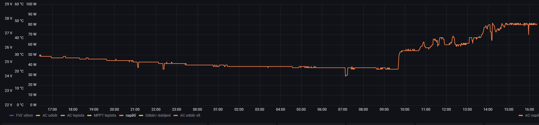

Tak jsem dnes nechal mixovat dobíjení ze sítě a panelů... Panely vyrobily dnes ubohou 1kwh pralo se do baterky stabilně mezi 20 až 28A. Aktuálně už to dojíždí a snižuje proud který je kolem 11A. Nechám to dojet do večera alespoň se baterie pěkně nabije což jí určitě neuškodí. Co mě zaujalo že měnič si drží kolem 60°C při nabíjení a profoukne to jen jednou za čas. V grafu jsou poklesy kdy začal chladit měnič jako celek při výrobě z panelů.
AC teplota
AC teplota
Napětí akku
Napětí akku
