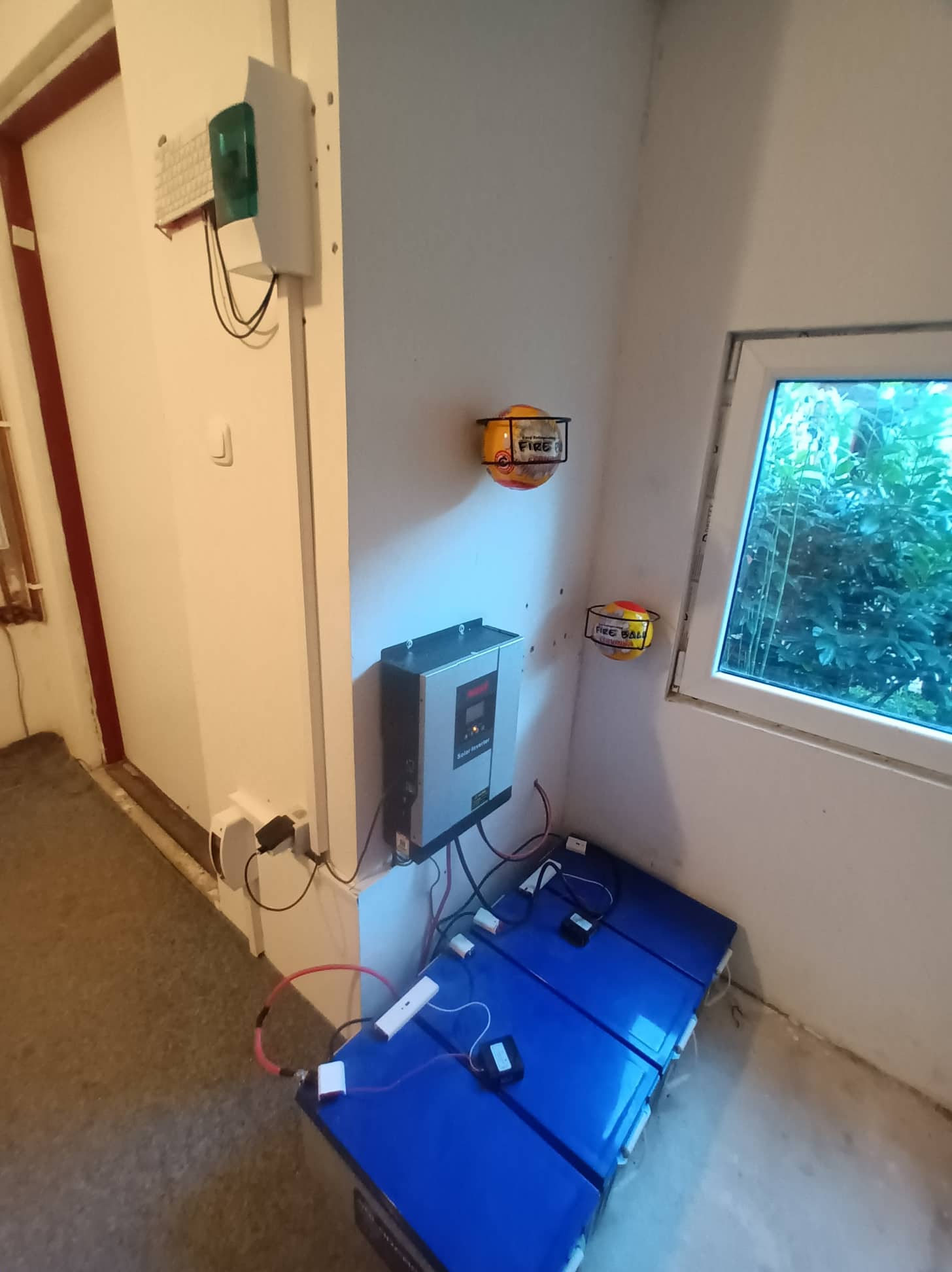

Dnes jsem dělal "zkulturnění" kolem měniče. Ještě mi zbývá zalištovat a upravit DC stranu. Zkoušel jsem MUST zapojit bez propojky mezi N a PE ale nelze to tak mít... Okamžitě bylo na N 82V a na L ten zbytek tak jsem jí tam zase vrátil.

Zeptam se trochu mimo tema, ale jaka je sance ze pripadny pozar uhasi ty 2 firebally?

qeex píše:Zeptam se trochu mimo tema, ale jaka je sance ze pripadny pozar uhasi ty 2 firebally?
To netuším a doufám že to zjišťovat nebudu...

V jednom tom balonu je 1,3 kg prasku.

cipis píše:V jednom tom balonu je 1,3 kg prasku.
Aspon v tech mych.
Jojo taky mám 1,3kg. Snad to nebude potřeba a v případě problémů by to minimálně zpomalilo průser.

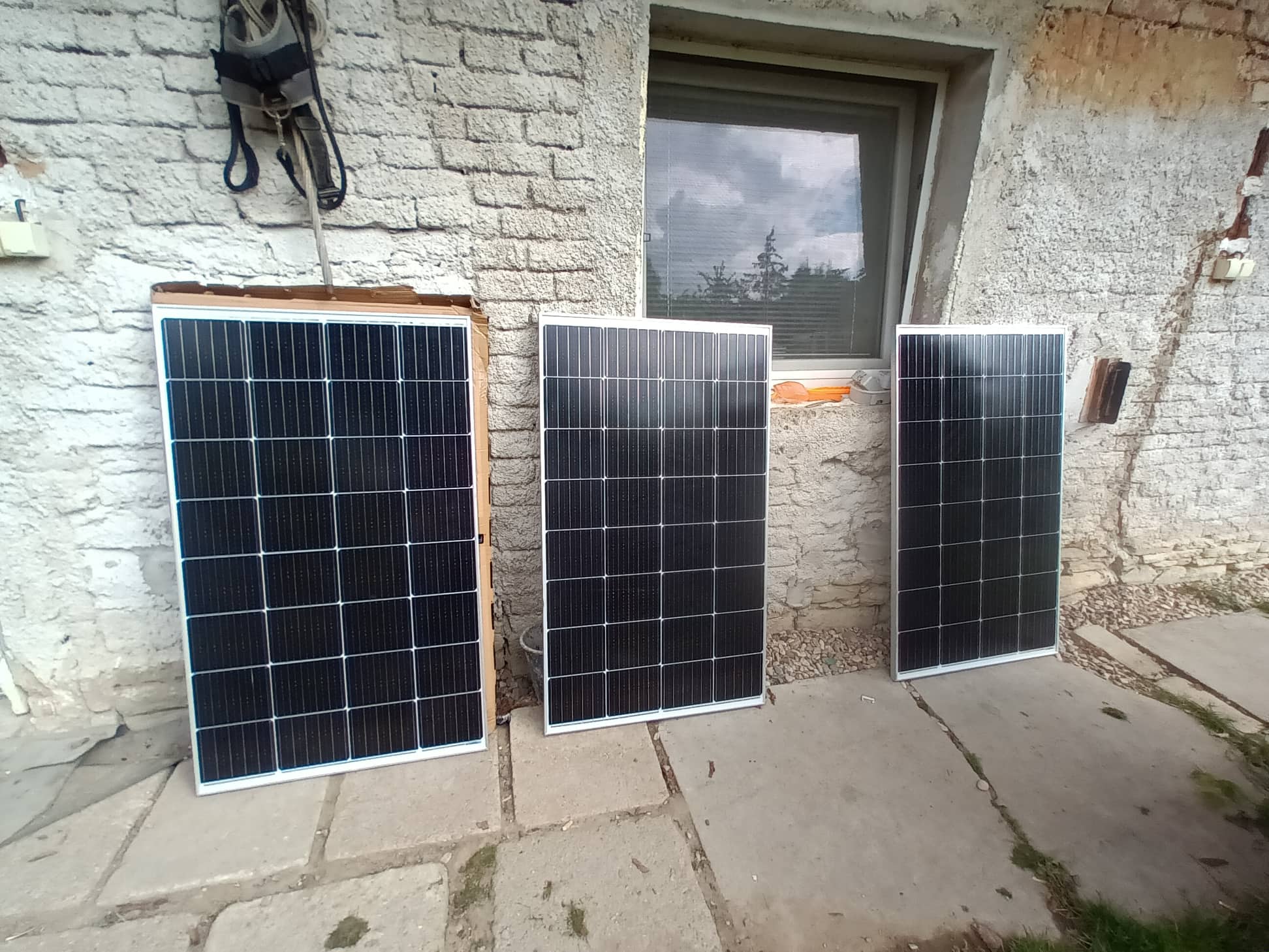

No solaritýda pokračuje a dorazily další panely od mivvy. Jen jsem se trošku přepočítal... Mám doma pár kusů co mi zbyly z minula 200wp stejně jako tyto nové koupené co jsou taky 200wp napětí a vše je totožné jen jsem se přepočítal v rozměru panelů...
nové jsou o cca 30cm menší na délku. Což by vypadalo dost blbě když potřebuju string 4ks v serii a mám jen 3ks těch nových a dal bych tam jeden starší větší... Navíc pokud se nepletu tyto z vyšší účinností by v serii řídil výkon ten 4ks z minula co má učinnost slabší že? Takže to vidím že si z mivvy objednám ještě jeden kus. Ale panely vypadají moc pěkně.
