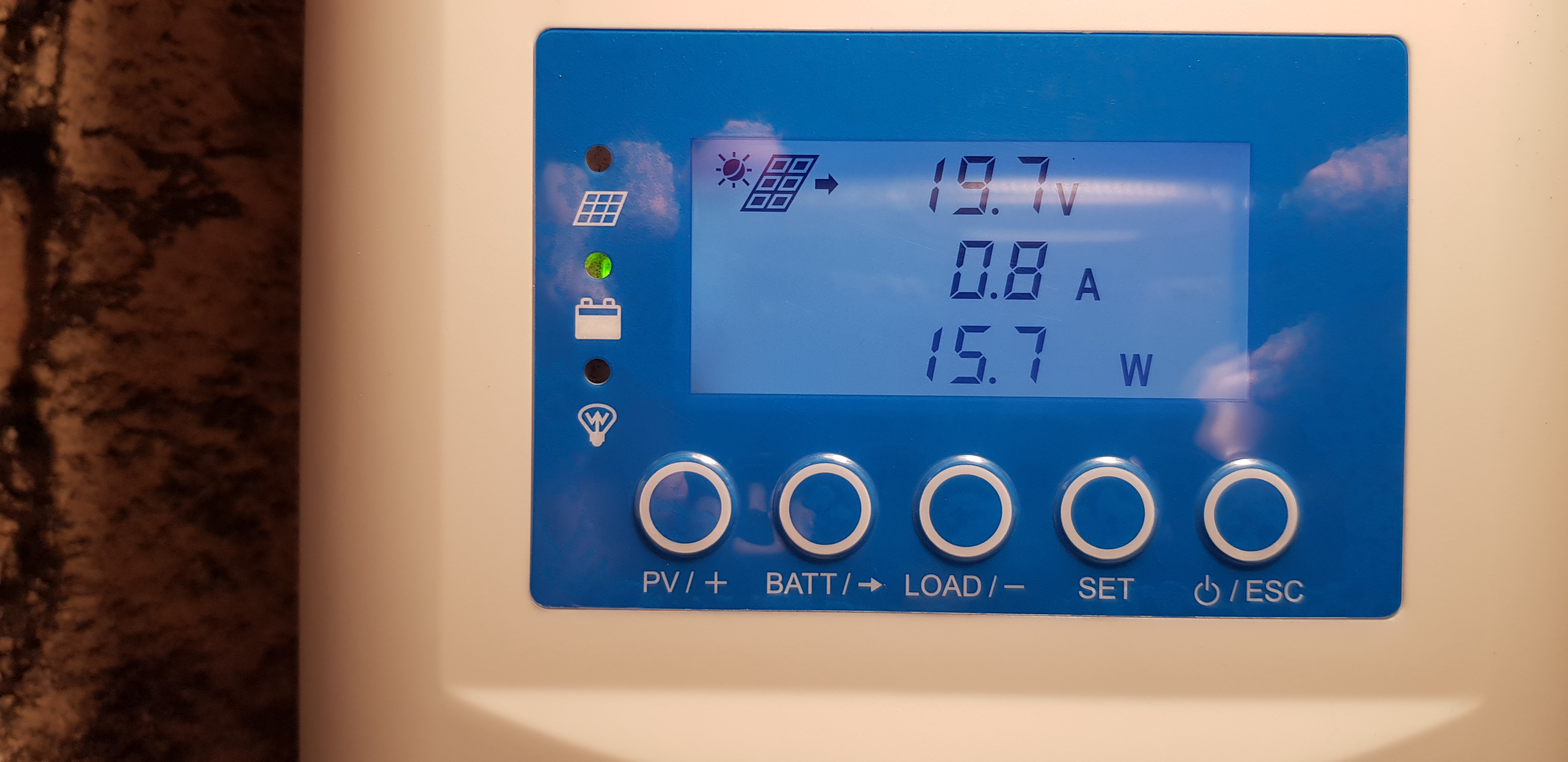

potřebuju poradit.Včera sem spustil malou FV (4xpanel),je to 2x monokrystal 100w a 2x polykrystalický 150w.Zapojeno paralerně.Baterii mám trakční Banner 100Ah.A regulátor EPsolar 40A 100Vdc.Po zapojení mi to ukazuje že to vyrábí hrozně malý proud i napětí.Viz obr.

tak sem dal na vaše rady a panely sem po dvou spojil seriově a pak dal do slučovače 2x plus a 2x mínus.Výsledek je na obrázku.
Bylo lehce pod mrakem ale i svítilo slunce.Rozdíl byl nepatrný.
Mám vyšší volty ale ampéry hruza a waty to samý.Vždyť i kdyby to ty ampéry nesčítalo,jakože by při paralérním zapojení mělo,tak přeci musím mít alespoň něco a né 0,2-0,5 ampér.
Vše sem kontroloval asi 3x a kabely jsou v pořádku.I regulátor bliká jak má.
Tak nevím čím by to bylo.Vždyť takhle je to tak na nabíjení telefonu...

No a jaké napětí má baterka?
Prostě pokud není spotřeba tak se z panelů nic nebere.
Prostě pokud je baterka na 100% tak LCD nemůže ukazovat spotřebu, prostě jak bude pořádně svítit tak tam něco připoj co bude brát 100W a poznáš zda to funguje.

Je zajímavý,že při nabíjení mi to ukazuje 100% baterie a když vypnu panely,tak ukazuje cca 85%.
Doufám že sem jí do toho regulátoru dobře zadal.Mám tuto baterii:
https://olovene-baterie.heureka.cz/bann ... /#prehled/
A zadal sem jí tak jako typ zaplavená 100Ah.

Takže máš baterii nabitou a tím pádem to nic moc neukazuje jako výrobu nemá to kam dávat už. To že po odpojení panelů klesne procento nabití na regulátoru je normální. Olovo vždy trochu poklesne napětím a tím ti vlastně regulator ukáže ze je nabitá méně ale ve skutečnosti je na 100%. U olova se to musí brát s rezervou je to jen orientační ty procenta.
