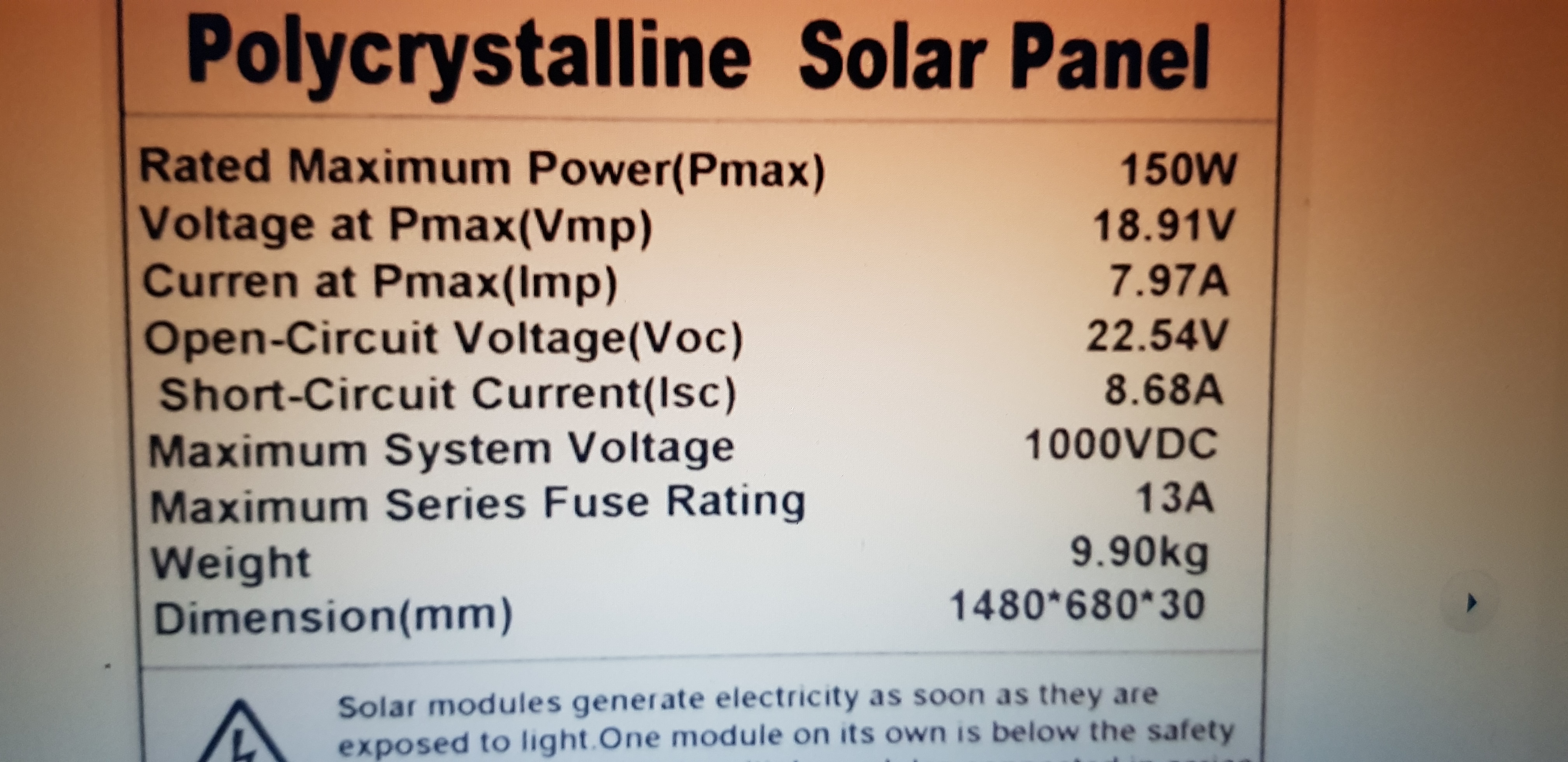

Ahoj,
potřebuju poradit.Včera sem spustil malou FV (4xpanel),je to 2x monokrystal 100w a 2x polykrystalický 150w.Zapojeno paralerně.Baterii mám trakční Banner 100Ah.A regulátor EPsolar 40A 100Vdc.Po zapojení mi to ukazuje že to vyrábí hrozně malý proud i napětí.Viz obr.
Před regulátorem mám na + pojistný odpínač 12A.
Vše taženo (cca 12metrů v kabelech 4mm2).
Prosím můžete poradit?
Dík moc.

Nejsem si zcela jistý, jestli to bude mít nějaký velký efekt.
Podle všeho jsi měl všechny panely zapojené paralelně, čemuž by odpovídalo i to napětí, byť vyšší než uváděné na obou typech panelů jako Vmp. To je u obou panelů tařka shodné, tak to mělo pracovat dobře.

Pri paralelnom spojení panelov s rozdielnym výstupným U bude výstupné U rovné U ktoré dáva najslabší panel...

To samozřejmě ano, ale on má na jedněch 18,90V a na druhých 18,91V, což je rozdíl, co nezměří i leckteré měřáky.
