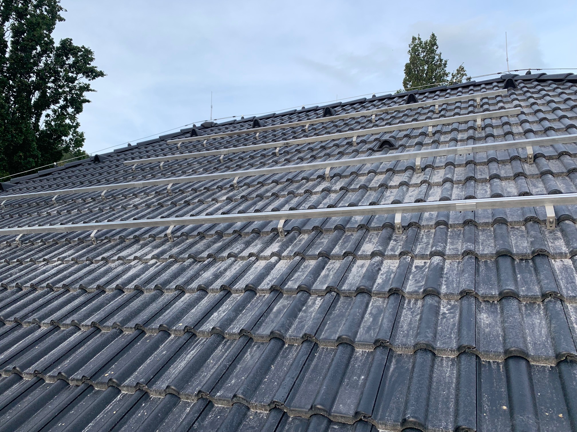

Naistaloval jsem profily a mám pár otázek:
1)pospojit mezi sebou jen profily nebo i jednotlivé panely (8ks první řada, 4ks druhá řada). Hromosvod od konstrukce a panelů vzdálen 70cm. Kam připojit pospojení konstrukce? Při zapojení konstrukce na HOP spíše zavleču bleskový proud do domu a hop vzdálena cca 17m.
2)panely budou zapojeny 2s6p(v případě že se to ukáže jako špatná volba propojím v rozvaděči na 4s3p a dám Victron 250/100) a svedeny na půdu do rozvaděče kde budou odjištěny a instalována přepěťovka T2 připojená 16mm2 na HOP. Vyvázat konektory k profilům nebo ve spodní řadě ke spodní straně rámu panelů a v horní řadě k horní hraně rámu panelů aby byli přístupné? Bojím se když budou ve spod aby v hraně rámu panelu se nedržela voda a konektor neležel ve vodě.
3)dát na střechu pod panely UV chráničky?
Díky
Díky
Dolfinho
- Příspěvky: 118
- Reputace: 1
- Bydliště: Moravská Třebová
Re: Malá FVE 4kwp + 4kwp
Tak kde jsou panely?
