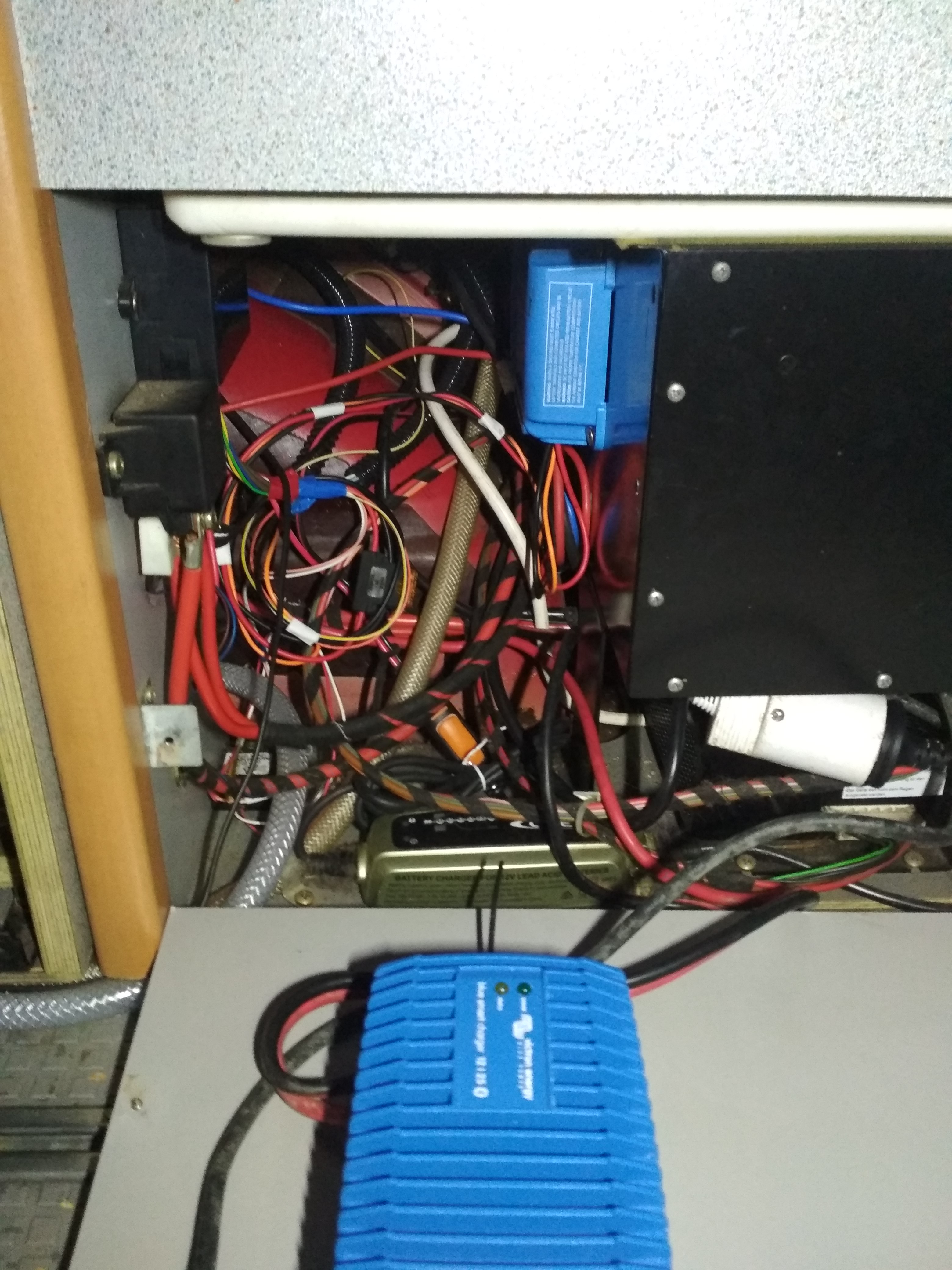

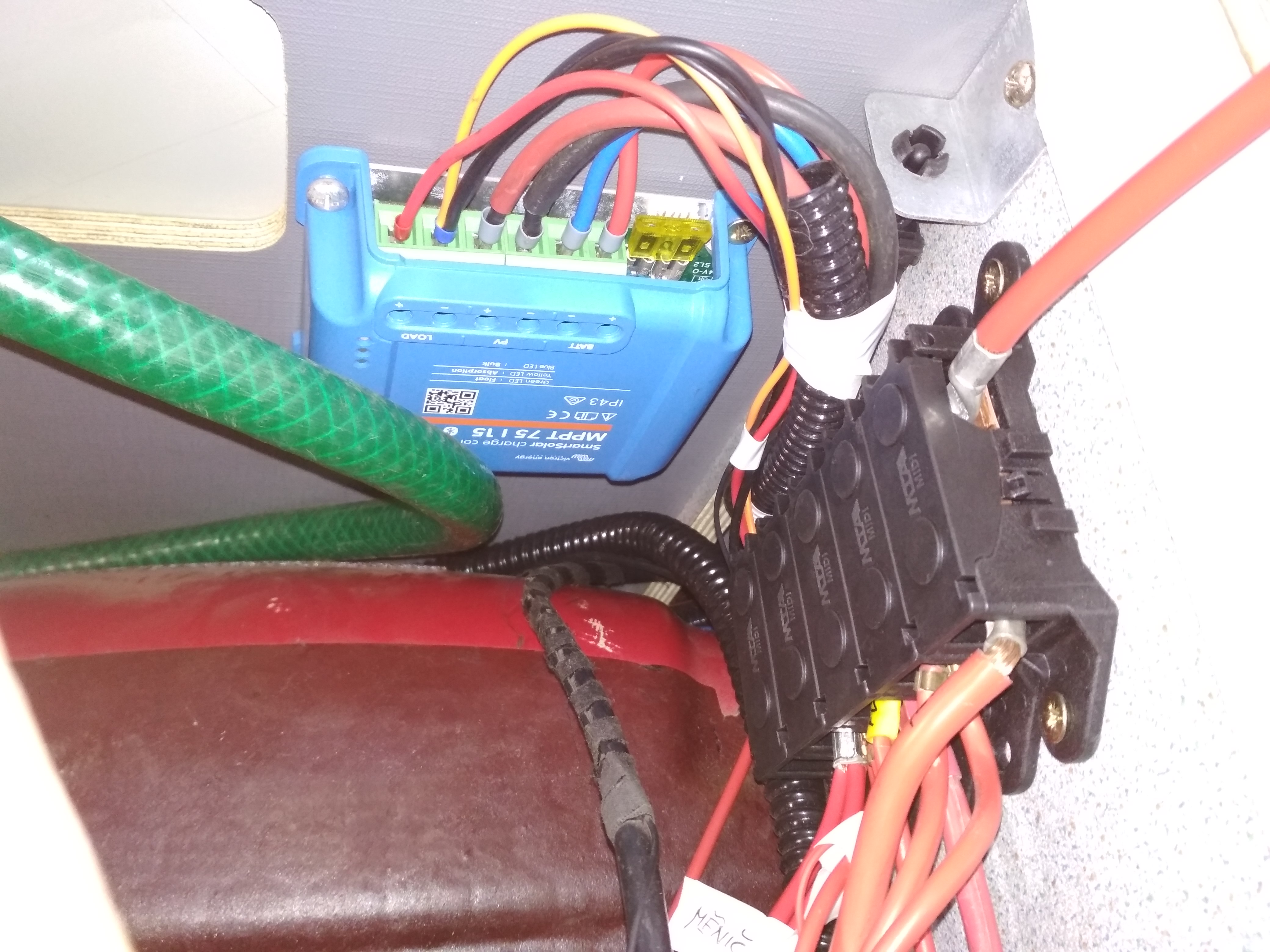

Re: VW T4 California 1998, doplnění soláru
No takový luxusní místo tam nemám.
Zadní sedačka je na kolejnicích, přední sedačky jsou otočné..
Box je z překližky a bude to ve skříni z překližky. Tloušťka co dům dal. Ještě uvažuju to tam dát bez bedny - ušetřil bych místo. Ono tam nakonec není dost místa, takže vedle baterky bude asi jen BMS. Měnič půjde do skřínky u stropu (plánuju ho používat opravdu příležitostně, takže bude vyndavací na konektoru XT90 a bude provozovaný jen s otevřenýma dvířkama). MPPT půjde asi zpátky na stěnu hliníkové bedny s chlazením pro ledničku a síťovou nabíječku dám asi na místo originální síťové nabíjekčky. Ještě je to v procesu.
Každopádně díky za podněty, proto sem ty fotky dávám.

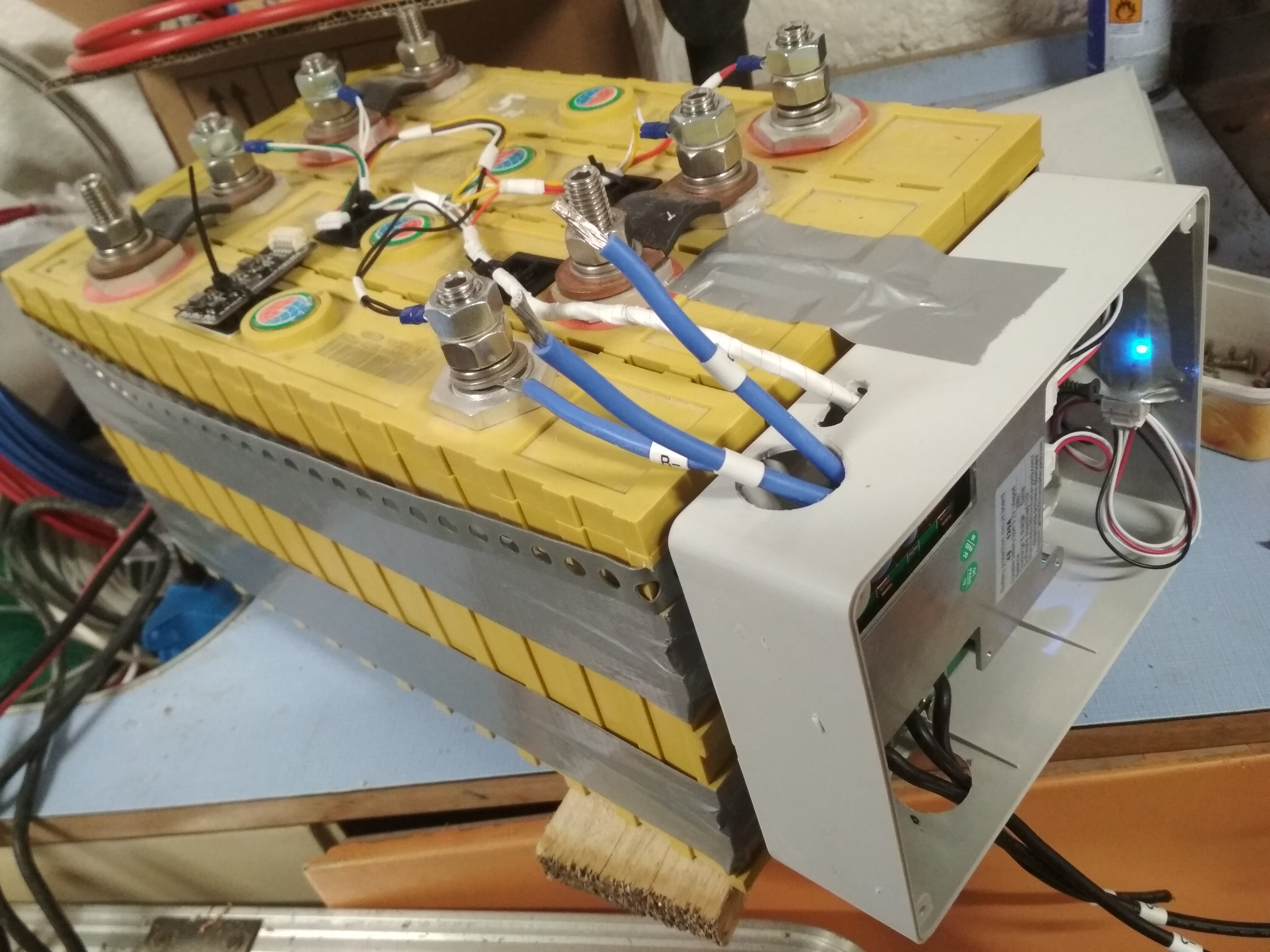

Tak jsem si připomínky vzal k srdci. Takhle by to šlo, ne?

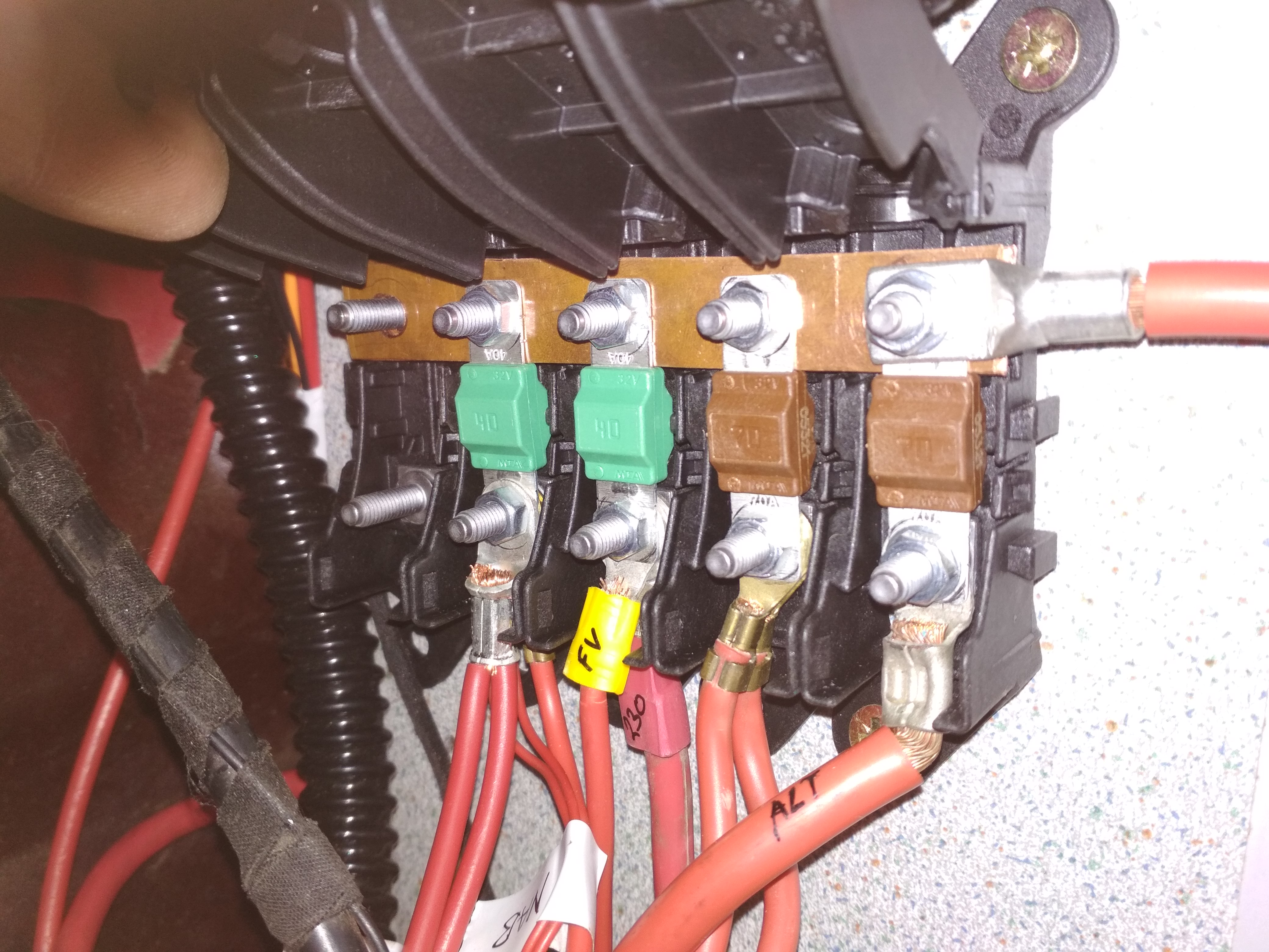

to BMS se uchladí? Ty držáky na pojistky jsou odkud?
BMS je na 120A. Očekávané maximální proudy jsou: solar 15A, síťová nabíječka 20A, nabíjení z alternátoru do 50A, měnič 20A, 12V spotřebiče 20A. Ještě spekuluju, že tam udělám více děr. Prostě se nějakého přehřívání nebojím. Jestli to dobře chápu, BMS má dvě teplotní čidla - jedno na drátku, které jsem zasunul mezi články (to je pod tou štříbrnou páskou zvrchu) a to druhé asi bude uvnitř BMS. Tedy budu moci potom sledovat, jestli je teplota OK.
Měřil jsem proud z alternátoru se stávající PB baterií a naměřil jsem 30A. Počítám, že LiFePO má menší vnitřní odpor a tedy tam poteče větší proud.
Držák na pojistky je z TME, typ MIDIVAL. https://www.tme.eu/cz/details/mta-0x014 ... a/0101499/
Ten propojovací plíšek jsem si vyrobil sám. Ten originální mi přišel nevhodně drahý.

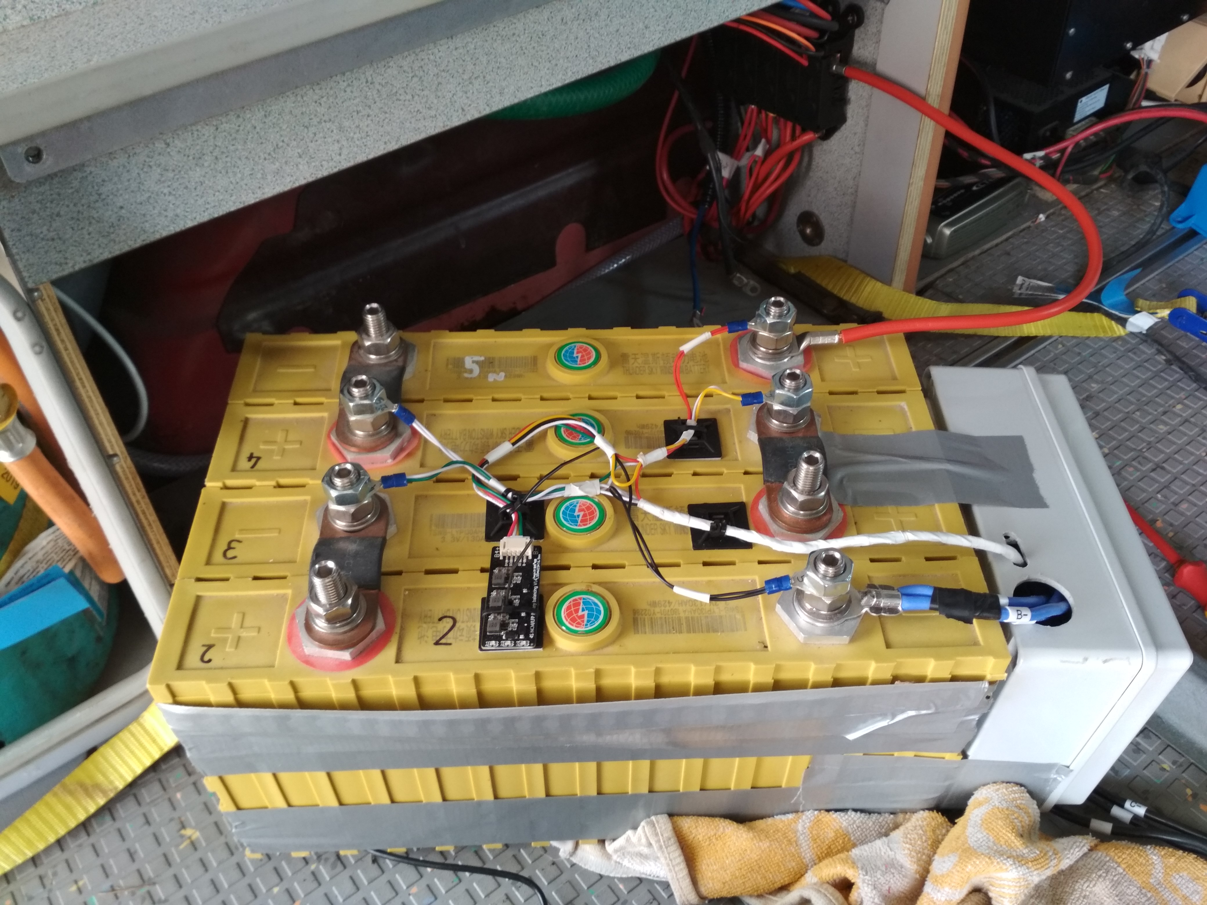

Hotovo, už se nabíjí
Cez ten regulátor pôjde 15 A dosť často a dosť dlho. Bude pekne hriať, ako Victron zvykne a "nad bruchom" s chladičom má vodorovne preglejku. To se Ti jednou vymstí, Vladimíre .....
- luky
- Příspěvky: 1057
- Reputace:103
- Lokalita: za Berounem
- Výkon panelů [Wp]: 5000
To si uvědomuju. Bohužel je to naprosto pekelnej tetris, jinde jsem prostě místo nenašel. Ještě nad tím přemýšlím.
Jak řešíte ochranu kontaktů baterie? By se mi líbil nějaký dekl, ale nevím, z čeho to vyrobit. Někde jsem tu viděl bílou elektrikářskou lištu...
Lištu možná u mě, chce to propojky rozměru dle lišty, já jsem použil spojky 40mm široké a z lišty 40x40 jsem zahodil víčko. Pak jsem ji nasunul na ty propojky. Drží to samo, bez dalšího upevňování.

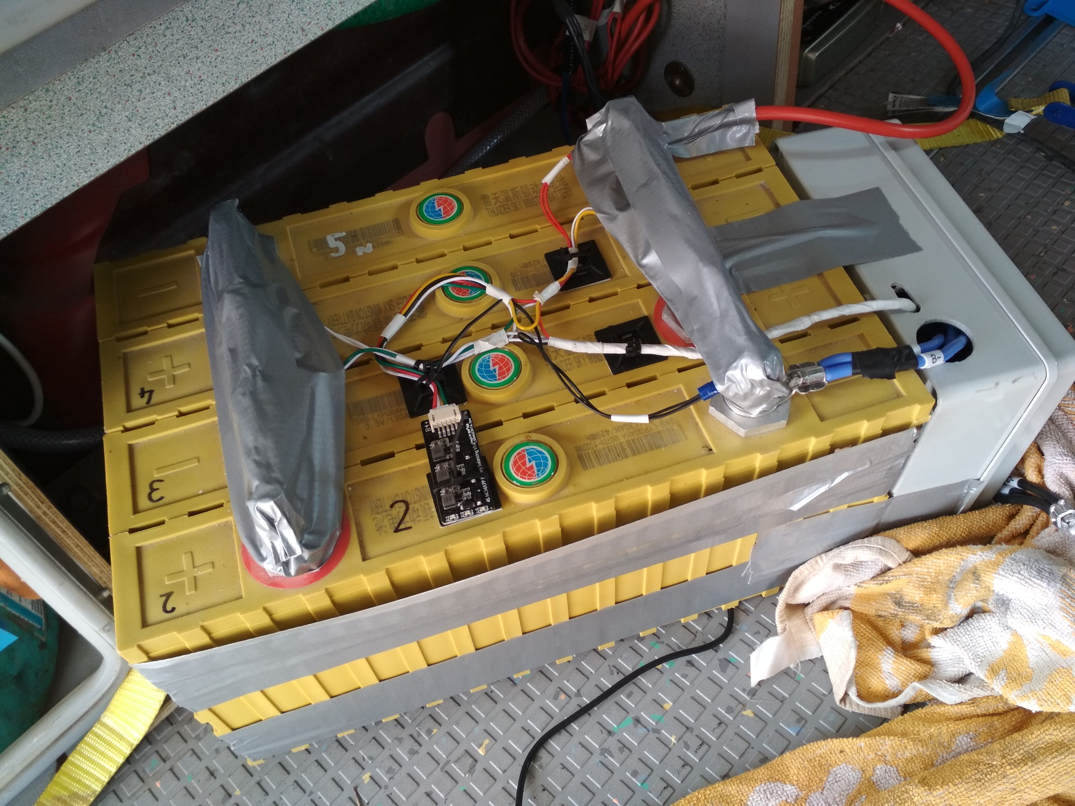

Mám první výsledek - nabíjení 25A, změna teploty BMS asi 2°C (může být způsobeno balacováním). Tedy s chlazením asi nebude problém.mopadzi píše:to BMS se uchladí?

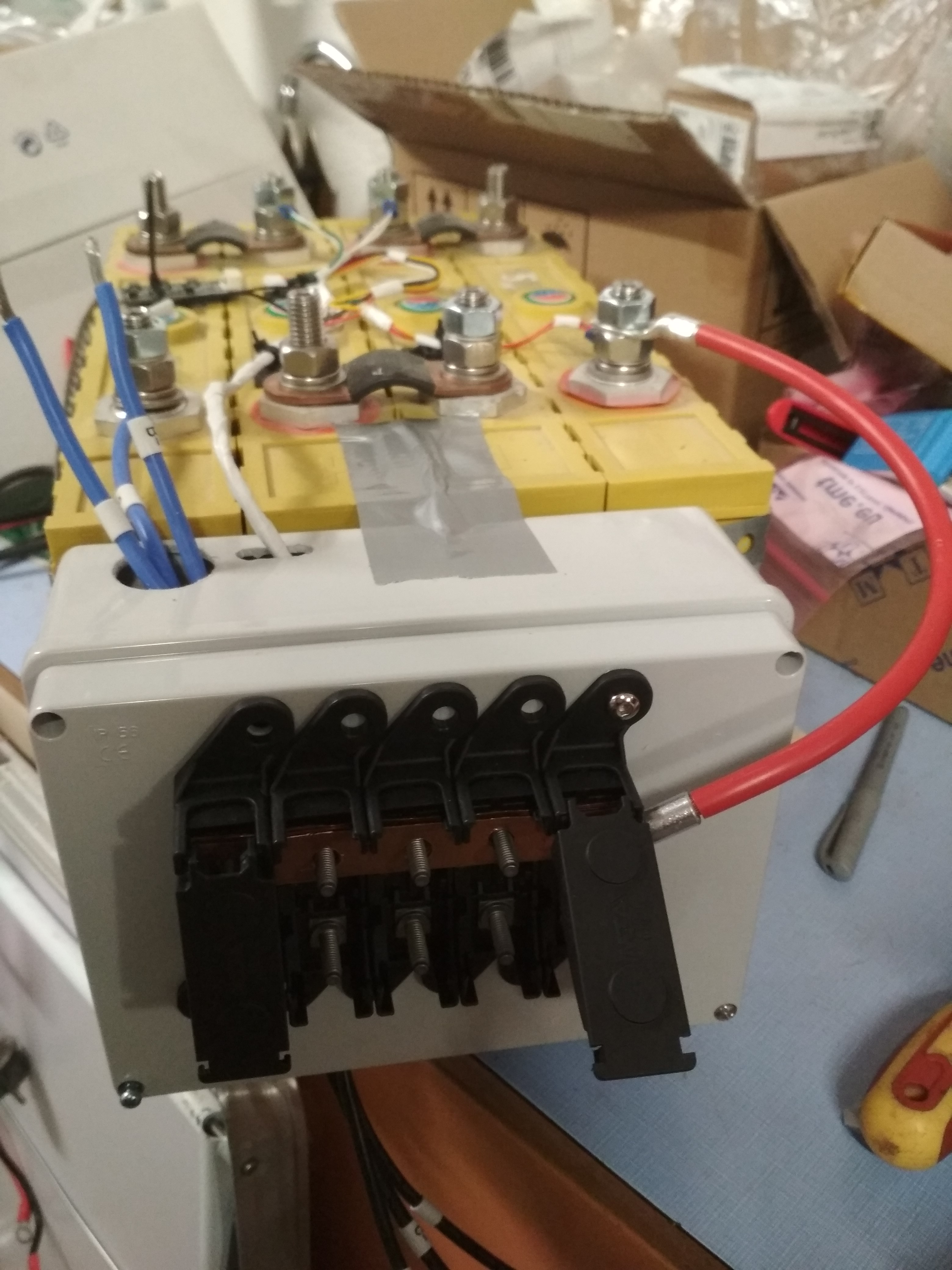

Připomínky jsem si vzal k srdci a našel lepší řešení.
Už se zase hrabu v autě.
Mám měnič Victron 12/230V 250VA. Rád bych ho zapojil do auta na dvě zásuvky s tím, že by tam byl ruční přepínač, kterým by se zvolilo, zda jsou zásuvky napájené ze sítě nebo z měniče (takto v domě používám Hager SFT). Původní nápad byl na místo 3 modulového jističo-chrániče namontovat 1M jističochránič a 2M (2P) přepínač 1-0-2 (obojí dělá Noark). Ale nějak jsem se zasekl na tom, že to chci mít "správně".
Plán byl: síť >> jističochránič >> (síťová nabíječka) + přepínač síť/měnič >> zásuvky
Tedy za měničem už nebude chránič. Výstup z Victronu je patrně IT síť, takže jištění chráničem nedává smysl. Můžete mi tuhle doměnku někdo povrdit? Nebo je potřeba v tomhle případě nulový vodič uzemnit (=spojit z PE=spojit s kostrou) a tím z toho udělat TN-S síť a pak by bylo potřeba osadit 2x chránič?
Poznámka: vyndal jsem 3M jističochránič a na jeho místo dávám 1M jističochránič + 2M přepínač. Takže druhý chránič prostě nemám kam ubytovat
