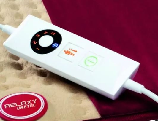

Díky za odpovědi, regulátor tam je, můžu ho kuchnout, ale to asi nic nevyřeší... Takže dečku vyhodit ?
Nebo opět DS, no..

luky
- Příspěvky: 1025
- Reputace: 101
- Lokalita: za Berounem
- Výkon panelů [Wp]: 5000
Re: Multiplus II a vyhřívací dečka
A to vrčení Victronu něčemu vadí?
