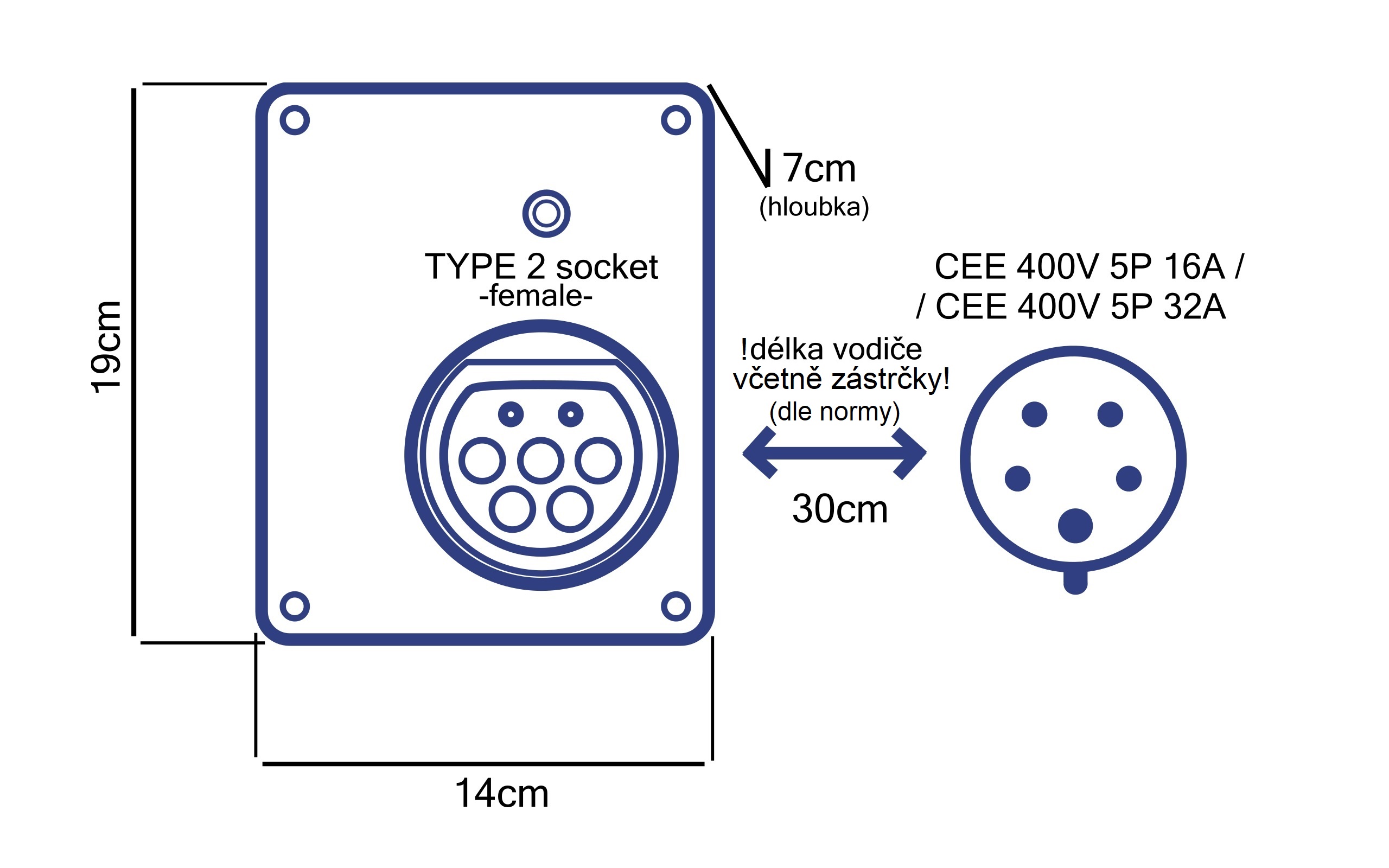

tak mennekes je podle mě klasická hruška 32A opravte mě prosím kdyžtakMarcus81 píše:Tato myslienka sa mi celkom pozdava, ale ako spravit ten nabijaci managment, ako to nabijat na tych stojanoch aj keby som nieco take mal, napr. na privesnom voziku?!

Mýlíš se. Je to jiný konektor. Kromě 5 silových kontaktů tam jsou dva navíc. Jeden říká autu, jaký proud si může vzít (PWM signál), na druhém je rezistor, který říká, jaký proud ten kabel vydrží.misa84 píše:
No kromě toho to má úplně jiný tvar..
