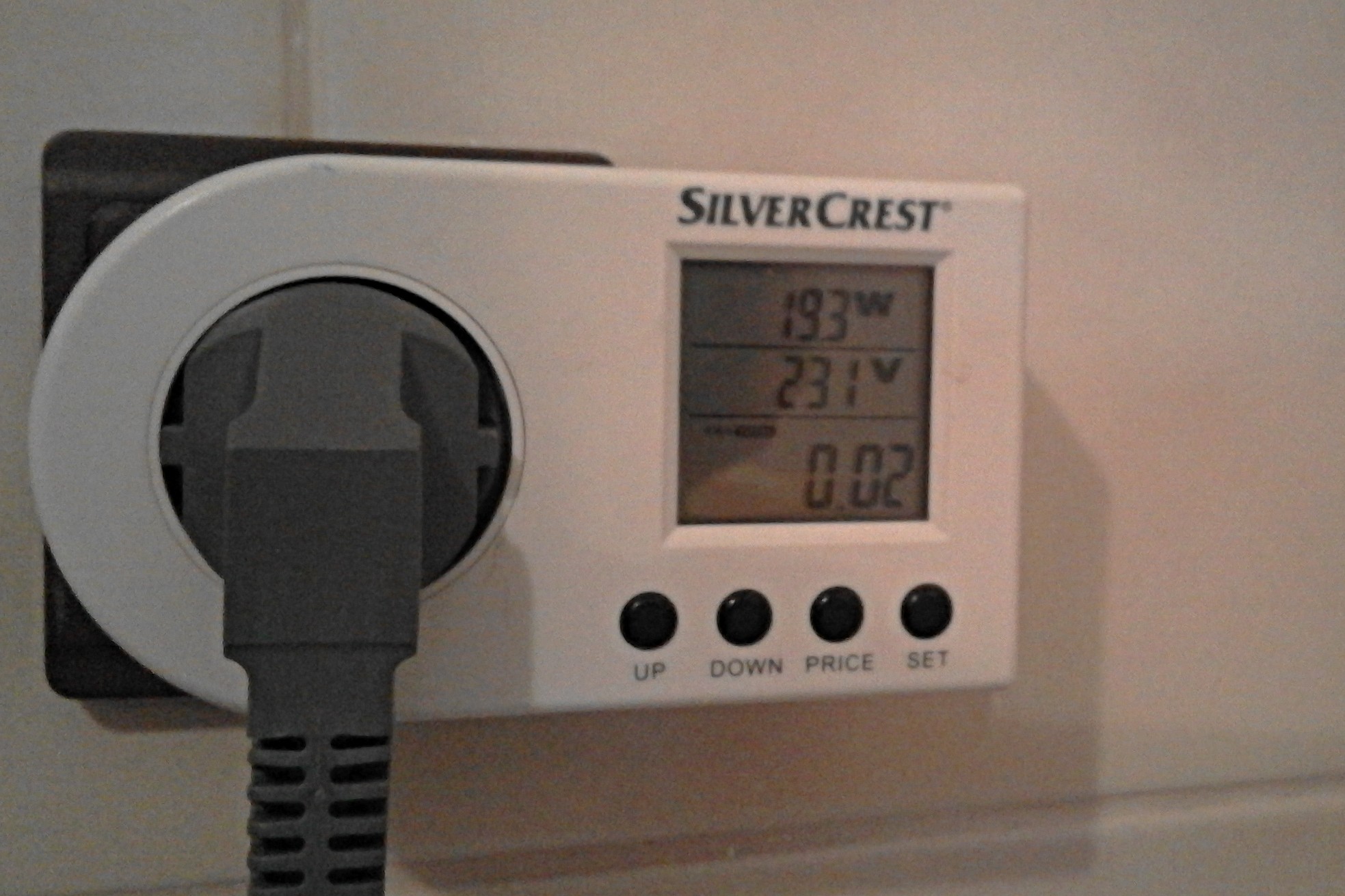

Vrátim sa k problému veľkého odberu vo vypnutom stave. Neviem, či máme hovoriť o nejakom standby, keď je vypínač ( volič programov ) v polohe OFF. Neprenikol som ešte do obsluhy práčky natoľko, aby som mohol potvrdiť, že v tomto stave práčka komunikuje cez wifi. Asi bude správne predpokladať, že je celá OFF, hluchá ako peň.
Potom by bol môj merač spotreby nepravdivý v meraní okamžitej spotreby. Batérie boli úplne vybité, nahradil som ich novými a merač ukazuje stále spotrebu 19,2 W a ukladá ju aj do spotreby v kWh celkom.
Požičal som zo SSE iný merač spotreby, vyrobený zjavne v rovnakej garáži a ten ukazuje vzorne nulovú spotrebu vo wattoch. Aby som pre istotu mohol v ďalšom menu odčítať spotrebu v kWh, musím počkať aspoň 6 hodín, lebo ukazuje len s jedným desatinným miestom.
Kanéčno, overím príkon aj spotrebu práčky celkom v novom meraní s požičaným merákom, dám sem výsledok. Tuším, že chyba či rozdiel merania bude blízko tých 19 W a budem môcť byť naďalej spokojný s invertorom )) aj so *sun*

Pôvodný merač spotreby je chybný, bez zjavnej príčiny ukazuje stálu spotrebu práčky 19,2 W aj po vypnutí.

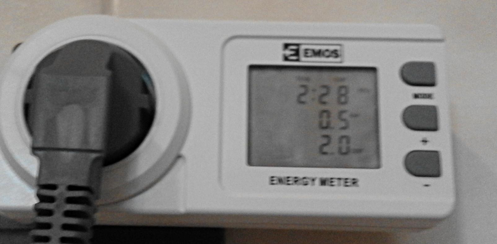

S druhým meračom spotreby od EMOS som dospel k týmto výsledkom :
ohrev max 1346 W
motor pranie max 71 W
motor žmýkanie max 262 W
spotreba pri 40°C …... 0,8 kWh
spotreba pri 60°C …... 1,4 kWh
spotreba po vypnutí ... 0 W

Ta spotřeba na jeden prací cyklus vychází nějak moc, ne? Heuréka uvádí na 100 pracích cyklů 55 kWh. Ale jak jsem říkal, já těm zásuvkovým měřičům nevěřím. Je to podle mě velmi orientační měření, poměrně přesné je jen v případě ohmické zátěže, jak se ukazuje u toho ohřevu. Tam to sedí.

To Chatař: já si svůj zásuvkometr ověřil proti elektroměru (a i proti eurotest61557 s proud. kleštěmi) a měří fakt činnou složku dokonce i v tom extrémním případě trafa naprázdno, kde je jalová energie snad 10x větší než činná. Že se prodávají takový shity, jsem netušil...
Temn můj je 10 let starej, tuším lídl, tam šla kvalita taky dolů...

Dnes jedno pranie v programe ECO, teplota 40 °C, odstreďovanie 1000 ot/min. Čas prania 2 hod 28 min, spotreba znížená na 0,5 kWh.
A na to som kúpil nový merák s meraním na 3 desatinné miesta.....
