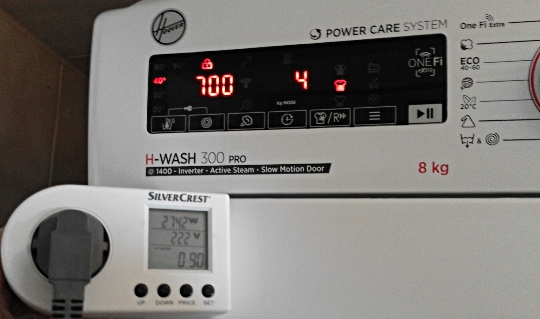

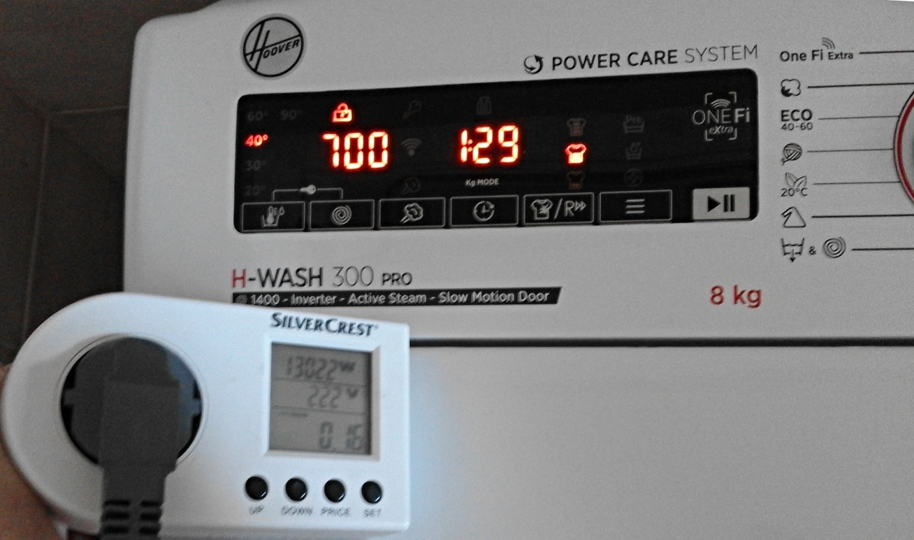

Stará práčka dosluhovala a jej koniec urýchlilo silné ohrievacie teleso 2400 W. Zabiják pre slabšiu FVE ......
Práčky dnes kúpite podľa rôznych parametrov, od konektivity
až po hluk pri odstreďovaní
. Získať v eshope údaj o maximálnom príkone práčky sa skoro ani nedá. Prenikol som otravným spôsobom ako investigatívny novinár ( poznáte dnes nejakého ? ) až k údaju od servisáka, ktorý znel priaznivo a dosť vierohodne - 1400 W. S tým sa už dá dobre žiť.
https://www.nay.sk/hoover-h3tfsmp48tamc ... nena-zhora
Po skúške na DS som dnes práčku odskúšal na meniči a výsledok celkom potešil. Pretože menič si pri záťaži zhodil svojich 230 V trochu nižšie, maximá príkonu boli niečo málo cez 1300 W počas ohrevu.
Zatiaľ som spokojný, dúfam, že bude aj manželka. Pripájam ilustračné foto z fázy ohrevu a z odstreďovania.
Pozor - práčka má stály príkon okolo 20 W, tak po dopraní treba šnúru vytrhnúť zo zásuvky. Škoda ......
Kto potrebuje mať v ruke telefón aj pri praní, môže si cez wifi pomocou aplikácie modifikovať pracie programy. Uvidíme.

Děkuji, "vlkazajaci" za měření pračky. No vypadá to velmi dobře, přímo senzačně, to se bude prát i při lehce zatažené obloze v pohodě. Já jsem si taky občas pomáhal tím, že jsem na Axpertovi nastavil 220V, místo 230. V dohledné době objednám Hooverku, ta naše stejně už dosluhuje. Ještě jednou, dík.

Budem rád, ak niekomu prospeje moja zatiaľ dobrá skúsenosť.
Potvrdzujem, že odber 19,3 W je trvalý aj po vyše dvoch hodinách, tiež sa zvyšuje namerané saldo spotreby vo Wh. Práčku treba preto odpájať od 230 V.
Nič to nemení na vyššie popísanej story. Pri ohreve vody na vyššie teploty a pri vyšších otáčkach odstreďovania bude spotreba pochopiteľne rásť. Výkonový limit ( príkon ) 1300 W resp. 1400 W je však nemenný, to som považoval za dôležité.
