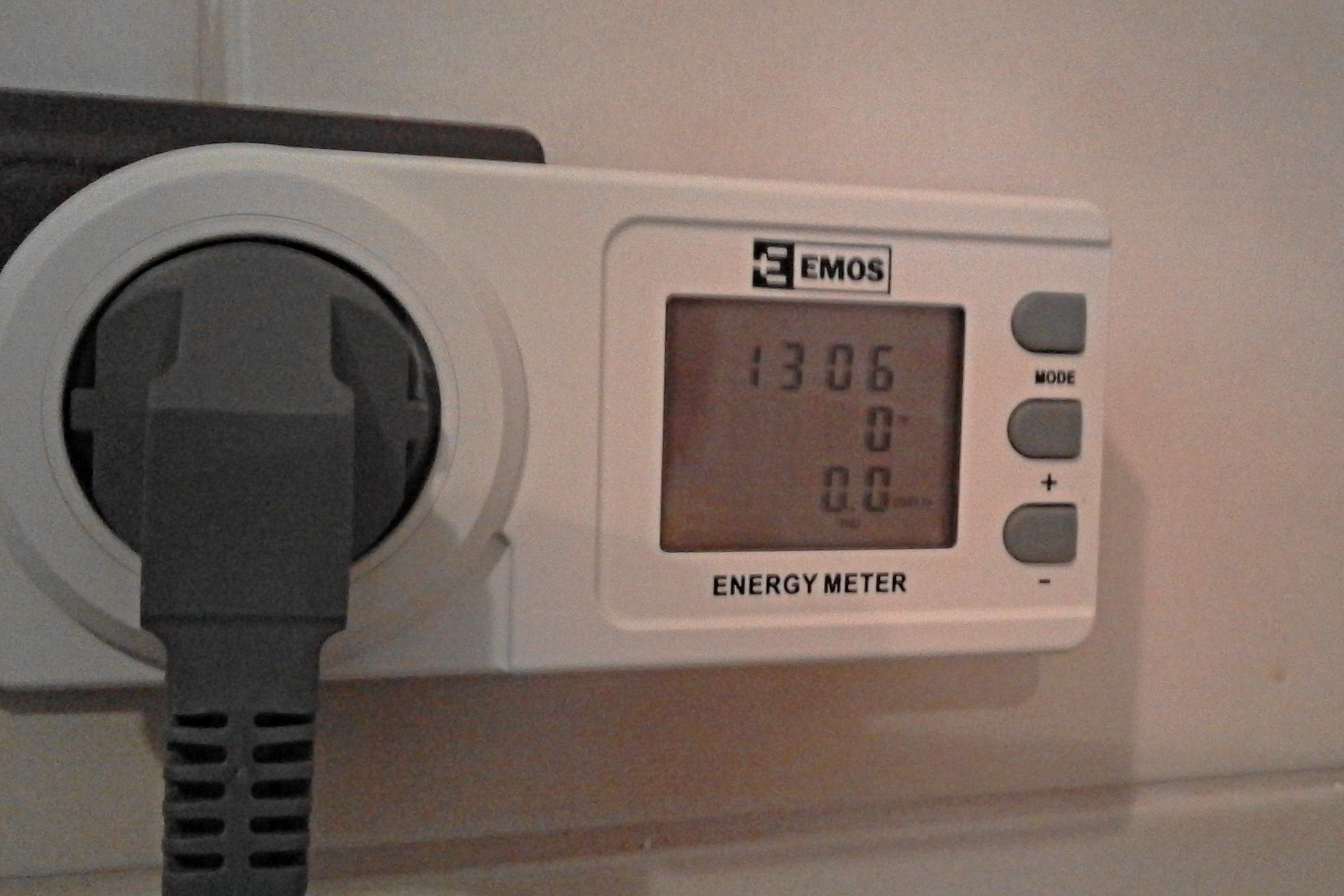

Vrátim sa k problému veľkého odberu vo vypnutom stave. Neviem, či máme hovoriť o nejakom standby, keď je vypínač ( volič programov ) v polohe OFF. Neprenikol som ešte do obsluhy práčky natoľko, aby som mohol potvrdiť, že v tomto stave práčka komunikuje cez wifi. Asi bude správne predpokladať, že je celá OFF, hluchá ako peň.
Potom by bol môj merač spotreby nepravdivý v meraní okamžitej spotreby. Batérie boli úplne vybité, nahradil som ich novými a merač ukazuje stále spotrebu 19,2 W a ukladá ju aj do spotreby v kWh celkom.
Požičal som zo SSE iný merač spotreby, vyrobený zjavne v rovnakej garáži a ten ukazuje vzorne nulovú spotrebu vo wattoch. Aby som pre istotu mohol v ďalšom menu odčítať spotrebu v kWh, musím počkať aspoň 6 hodín, lebo ukazuje len s jedným desatinným miestom.
Kanéčno, overím príkon aj spotrebu práčky celkom v novom meraní s požičaným merákom, dám sem výsledok. Tuším, že chyba či rozdiel merania bude blízko tých 19 W a budem môcť byť naďalej spokojný s invertorom )) aj so *sun*

Pôvodný merač spotreby je chybný, bez zjavnej príčiny ukazuje stálu spotrebu práčky 19,2 W aj po vypnutí.
S druhým meračom spotreby od EMOS som dospel k týmto výsledkom :
ohrev max 1346 W
motor pranie max 71 W
motor žmýkanie max 262 W
spotreba pri 40°C …... 0,8 kWh
spotreba pri 60°C …... 1,4 kWh
spotreba po vypnutí ... 0 W
