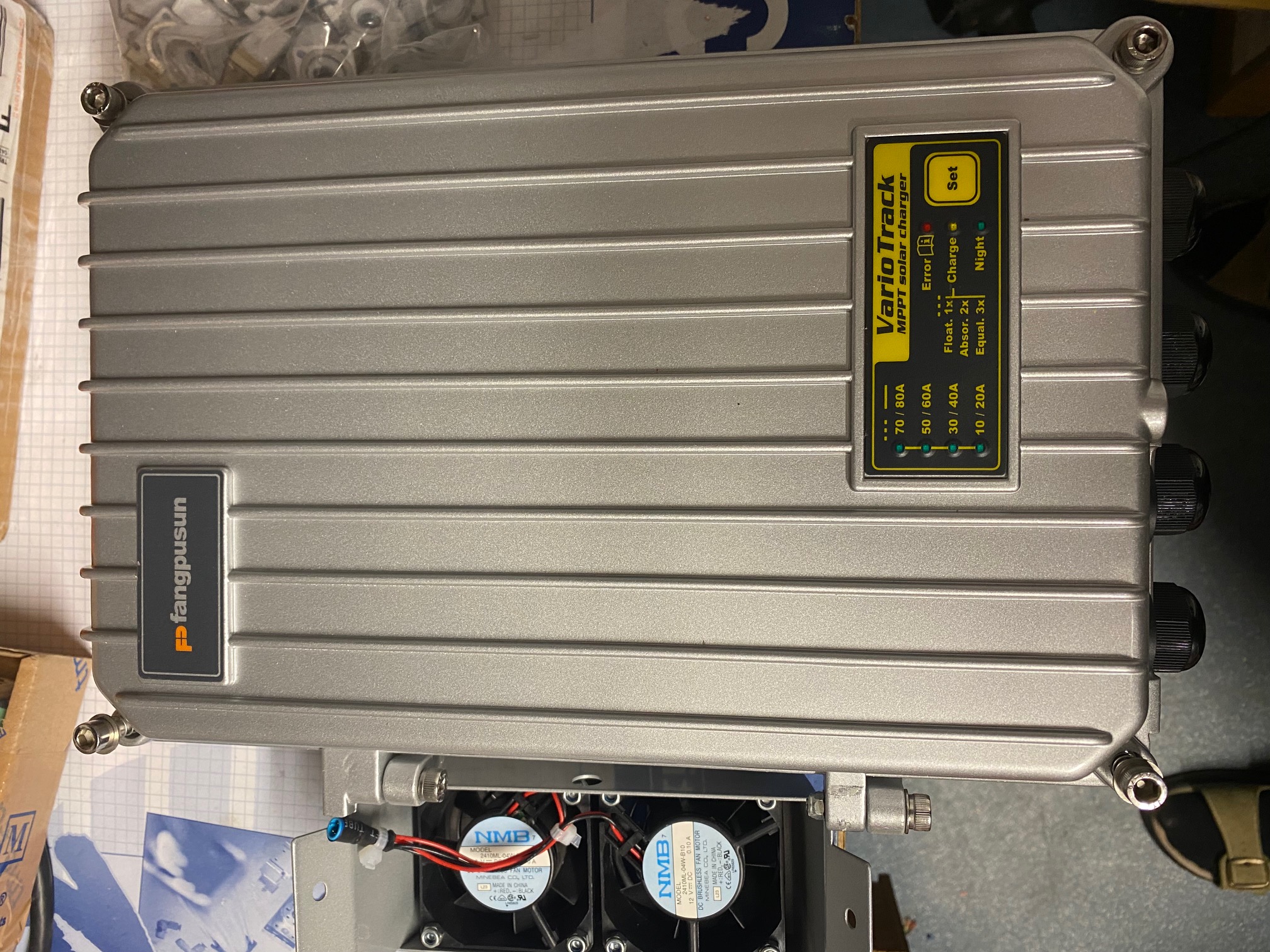

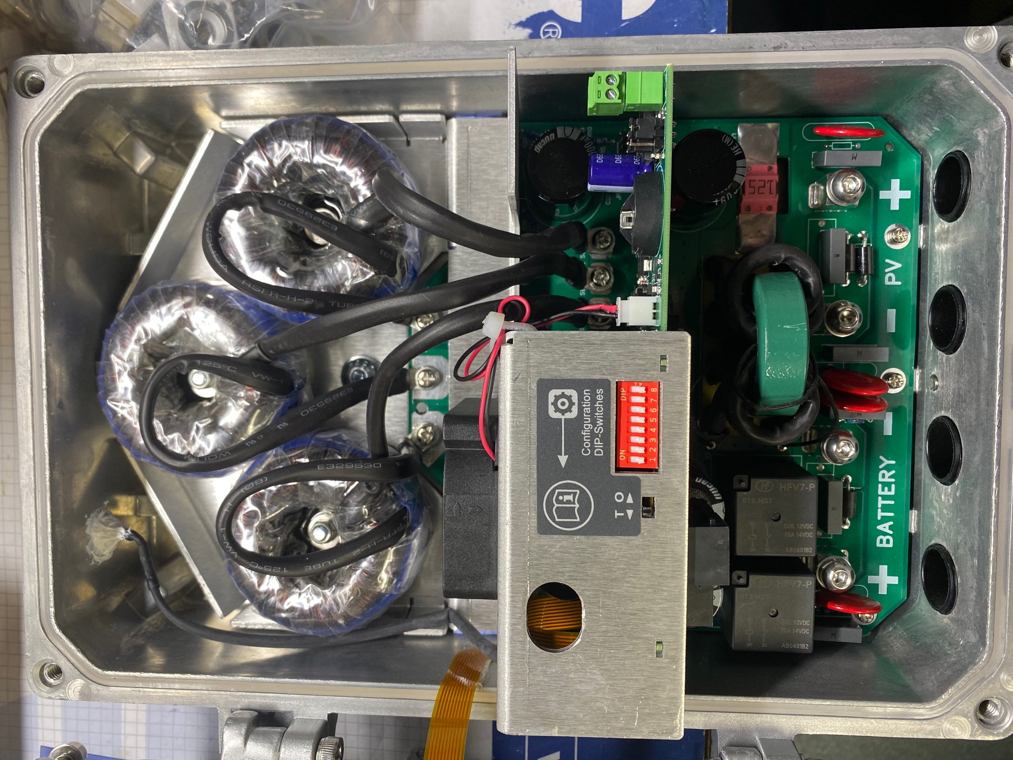

moje 2 kusy su v kontajneri, rozoberem a porovnam s originalom

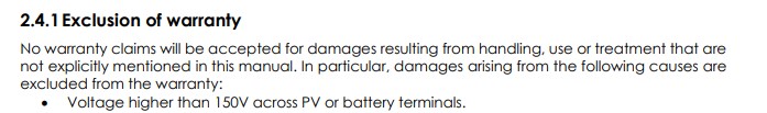

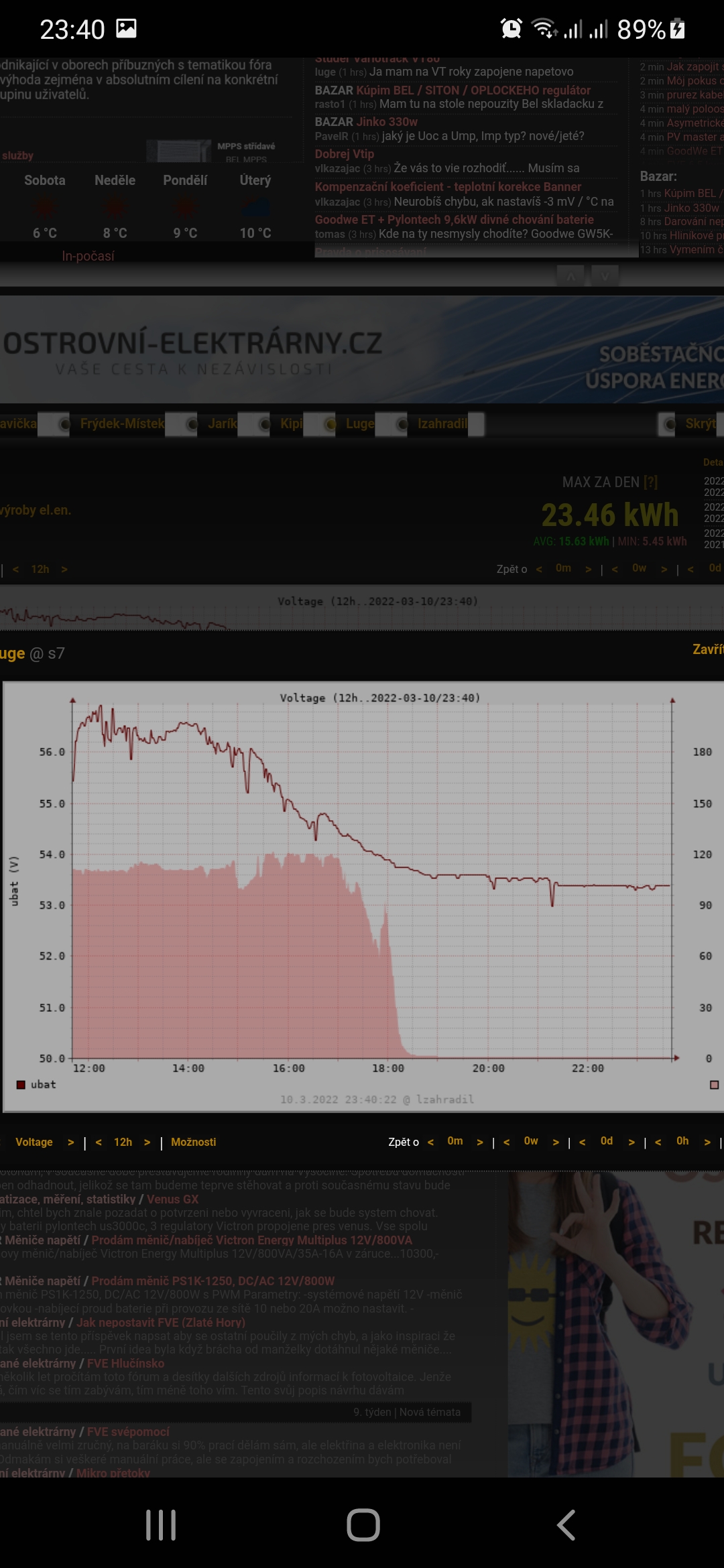

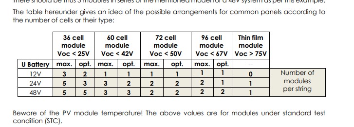

Prikladam screeenshot z manualu (>150V mimo zaruku), doporucene zapojenie a realny Vmp zo vcera =122V max. Pritom mam zapojene 3S panely s VOC 41V a Vimp=33.7V. A to je vonku okolo -2 az -3C. Ak by bolo slnko a -20C, kludne to da 130V.
Ak tam zapojis to co mas v 3S zapojeni, tak to pri prvej kombinacii slnko-mraz posles do kremikoveho neba. Zapojenie 2S je presne to co potrebujes, alebo si mal kupit ine panely. Alebo iny MPPT (VS70,VS120).

Jsou tam Mosfety, které jsou z důvodů omezení ztrát dimenzované s jenom nějakou drobnou rezervou. Kondenzátory jsou na 160V, sice kvalitní, ale. Dělej jak myslíš.
