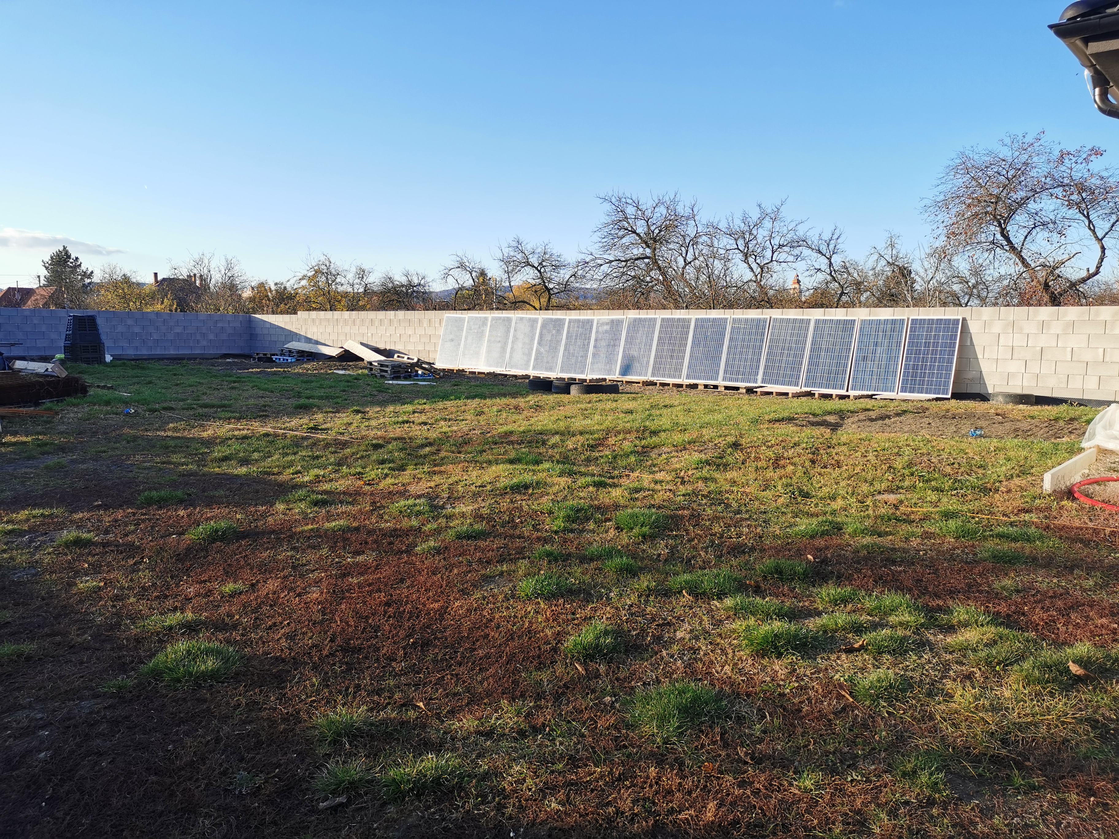

Konecne je plot postaveny, ale koli poveternostnym podmienkam sa ho nepodarilo zaliat.
Z toho dovodu som nemohol uchytit panely o stenu, tak som ich aspon umiestnil, nech zbytocne nelezia na sebe.
Cakam na privodny kabel a napajam na BEL s prepojenim na 60A nabijac baterii po nahriati TUV.
Ked to bude fungovat, ako vyrobca deklaruje budem spokojny.
Ak nie dam vam samozrejme vediet.

Su to bazarove 235W v zapojeni 3S, koli 150V vstupu nabijaca baterii.
Cize pri +-90V bude kablom tiect 35A a pri dlzke oboch vodicov 60m dokopy tam vznikne strata na 2,5mm2 kabli 33% a pri pouziti 16mm2 "iba" 5%.

Pán ale psal že chce použít BEl MR4316AC tam žádných 35A nepřipojí a bazarové panely 235W 3S tak to bude tak 90V a tak 20-22A.

Mas tie panely doma?Pawel píše:Pán ale psal že chce použít BEl MR4316AC tam žádných 35A nepřipojí a bazarové panely 235W 3S tak to bude tak 90V a tak 20-22A.
Ja som ich este nepospojoval, ale skratovy prud davali stitkovy, tak som pocital ze by mohol 3S string dat 7A a stringov bude 5, takze 7x5A pri 85-100V podla rocneho obdobia.

Ku BELu a ked bude nahriata TUV tak preklopi na 60A/150V nabijac, keby som to tak neplanoval, tak by boli stringy 5-6S.Pawel píše:Ty panely se budou připojovat k čemu?

A to jste si nepřečetl že max proud je 16A a napětí v rozsahu 60-430V? Tak že jestli jsou vaše panely schopny dát 7A tak můžete dát max. 2P a do S klidně 10 těchto párů.

Přesně tak. Takže teoreticky při 3S2P propojení, protože více P nemůžeš kvůli vstupnímu proudu, dosáhneš na výstupu regulátoru "až" 1400W a budeš potřebovat speciální topné těleso na cca 90V. Pokud použiješ těleso dimenzované na 230V, bude výkon žalostný. 5P panely bych neriskoval, on si ten Bel regulátor s nesprávným topným tělesem asi nevezme větší proud, který by ho zničil, ale jakmile by přepnul panely na DC výstup, kde bude ten 60A/150V regulátor, tak tam už se budou dít věci na které to rozhodně není stavěné. Nevím jaký je tam spínací prvek, ale bude se počítat asi s těmi 16A max.
Ono je to navrženo na spojení spíše s HV regulátorem, tak aby tam bylo třeba 10S panelů a tyto 10S potom přepne na vstup HV MPPT regulátoru. Tak je to myšlené.

Díval jsem se na schema: https://www.bel-shop.eu/_obchody/bel.sh ... af9e01.pdf
Ten výstup DC je spínaný IGBT tranzistorem s Ic max 39A: https://www.infineon.com/dgdl/Infineon- ... 44598722e8
Takže těch 35A co by ti tam teklo udělá celkem hezkou ztrátu přes 50W na tom tranzistoru a to chlazení to nemůže bez velkého ofuku zvládnout.
Takže max. 2P panely na vstupu.

Dakujem za otvorenie oci, hned som vedel, ze to nebude take idealne a jednoduche.
Predam tu haraburdu a kupim tretieho kinga a bude pokoj.
