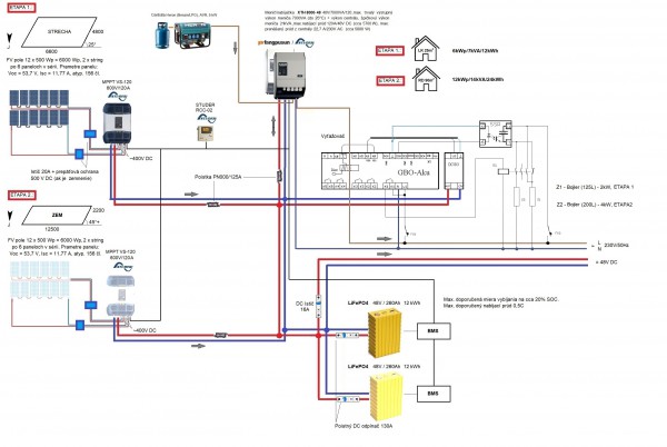

Re: Navrh ostrovnej FVE
Programovanie nieje prave moja silna stranka preto som moc nechcel ist vlastnou PLC cestou. O GB viem, prave studujem vsetko ohladom tohto riesenia.Pokud by sis to dělal sám, doporučuji nikoli napěťovou, ale proudovou cestu. Já jsem to vyřešil pomocí PLC (https://forum.mypower.cz/viewtopic.php? ... ho#p135160).
Ti, kteří to nechtějí programovat, používají Greenbono.
Ostrov. 6kWp/14,4kWh/3x4000kVA (12xCanadian Solar CS3Y490MS, 4xPylontech US3000C, 3xXTM-4000-48, VS-120, RCC-02)

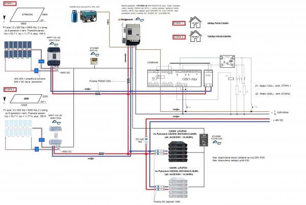

Ostrovný nástrel č.3 - Vykon meniča dorovnany do vykonu FV pola (XTM4000->XTH8000), pridaný vyťažovač GBO-Aku (GreenBono) pre vytazovanie na ohrev TUV.
Potreboval by som poradit co s bateriou/BMS. Pokial by som siel do litia, aka kombinacia baterie/BMS resp hotoveho riesenia je tu popularna a rozumie si so Studerom (resp. Fangpusun). Ma zmysel riesit BSP/BTS (Battery Status Processor BSP/Battery Temperature Sensor)?

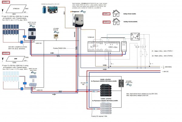

Po par diskusiach a citani fora som sa dopracoval k volbe LFP od Pylontechu ako zalozneho systemu pre planovany ostrov. Maju svoje muchy (15s konfig, vlastna spotreba, sposob prepojenia atd...) ale pre moje potreby sa javia ako dobra volba. Jedna sa o typ US2000B (pohlad zvnutra: https://forum.mypower.cz/download/file.p ... &mode=view) ktory vykazuje celkom spolahlive vlastnosti v dlhodobych testoch (https://batterytestcentre.com.au/wp-con ... pt2020.pdf) Komunikovat so zvyskom osadenia FVE bude cez XCOM-CAN.
Semi-finalna podoba mojho riesenia by teda bola asi takato: Planujem teda postavit pociatocnu zostavu 6kWp/7kW/12kWh.
Nasiel som celkom vyhodny zdroj na Pylontechy tak by som sa rad spytal ci s nim nahodou tu na fore nema niekto skusenost. Jedna sa o firmu SMART SOLAR SYSTEM (https://smartsolarsystem.cz/) a inzeruju cez secondsol.de moduly US2000B za 689€ (bez DPH).
Proč máš ten odpínač na plus k baterce?
Buď by tam neměl být, nebo by měl být i na mínus, ne?
Studer hodně řeší odpor vedení k bateriím a tímto to docela rozhodíš - si myslím.
Dakujem za dotaz, plne suhlasim s odpinanim oboch polov. Tento navrh zacal ako ideove schema ktory postupne upravujem do funkcneho modelu. Pokial by si mal tip na konkretny (a spolahlivy) model DC odpajaca, rad by som ho uvital. Taktiez ak v scheme vidis ine nedostatky, sem s nimi. Dakujem.Kobra23 píše:Proč máš ten odpínač na plus k baterce?
