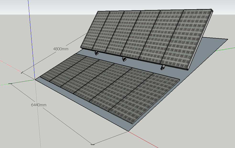

Jedno solarne pole (6x FV modulov) planujem naklapat podla azimutu slnka pre zvysenie vykonu v zimnych mesiacoch, 25°je predsa len malo. Druhe pole, ktore bude doplnene neskor bude fixne vzhladom na malu plochu strechy a tien ktore by vrhalo na ostatne moduly. Nakres FV poli:

Nebylo by lepsi podridit sklon a orientaci strechy slunci uz pri projektovani a stavbe? Prijde mi logicke, jestli planujete sobestacny domek, aby teto myslence bylo podrizene vse i za cenu horsi estetiky. Solarni zisky tepla, zastineni proti prehrivani, idealni sklon panelu pro celorocni provoz, nadrze na destovou vodu ap.

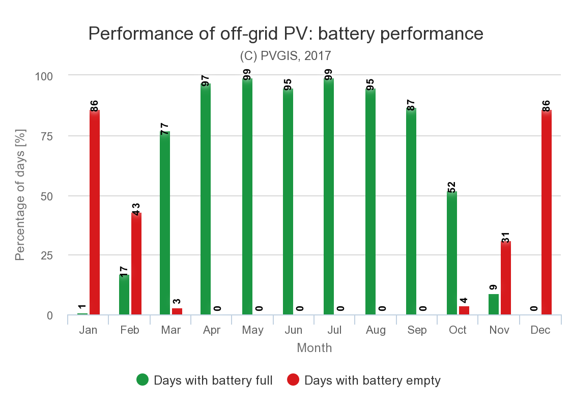

Doporučuji použít kalkulaci solárních zisků zde: http://re.jrc.ec.europa.eu/pvg_tools/en/tools.html#SA
Do ní se zadá velikost baterie, solární pole, jeho orientace a vypadnou solární zisky a využití baterie.
Při mých kalkulacích mi vycházely rozdíly mezi sklonem 5 versus 45 stupňů rozdíly v jednotkách %.
Tedy, pokud se bude instalovat mnohem dražší a nákladnější sklopný systém, přinese u solárního systému 2,8kWp roční zisk několik stokorun ročně. To za složitější, náchylnější a dražší montáž nestojí, raději bych přidal 1 nebo i více panelů.
Pro příklad takto si vede moje docela předimenzovaná elektrárna.

@ota - vdaka za poznamku. PV-GIS mam prejdeny, mnozstvo simulacii odskusanych a odsledovane vsetky mozne kombinacie. To naklapanie mam navrhnute za relativne nizke naklady a jeho sekundarnou funkciou bude aj (rychlejsie) odstranenie snehu z FV pola kedze je na strechu zly pristup a ma maly sklon. Panely naviac uz proste nieje kam umiestnit.

A čo urobíte so snehom ( keď ho náhodou navalí pol metra ) na zadnej strane horného radu ? Aby ste na tom neprerobili.
Tiež to riešenie nedáva zmysel. Zadný rad bude optimalizovaný svojim sklonom, predný rad bude mŕtvy, zavalený snehom. Ota má pravdu.

Na zadnej strane FV pola mi sneh vadit nebude, sklapat sa do vychodzej polohy nebudu kazdy den. Ostanu vyklopene podla poslednej zaznamenanej vysky azimutu v dany den (pred sumrakom). Jedine v pripade silneho vetra by ten sneh mohol sposobit problem ak by sa nedali sklopit koli bezpecnosti. Ota ma samozrejme pravdu, do urcitej miery. Takto by ale boli mrtve obidva rady...

Nehovorím, že by sa mal panel sklápať každý deň. Keď bude na zimu vztýčený zvislejšie, napadá zaň sneh a ten bude tlačiť do panela zozadu, keď sa bude sunúť dolu po streche. Na to nie sú panely stavané. Je to nanič koncept.
