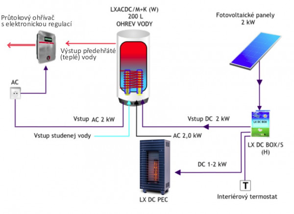

Udělal jsem si energetické schéma jak asi budu realizovat. Co myslíte?
Chci hlavně přitápět bojler a v zimě temperovat. Nárazově může být větší odběr proto ještě ten el. průtokový ohřívač (cca do 12kW).
Napadá mě ještě jestli by někdo mohl v kostce porovnat systémy Logitex, Solar Kerberos a SUN HEAT. Jsem v tom pořád laik tak nevím v čem se ty ostatní liší od toho prvního (který mám zatím nejví nastudovaný).

Re: Temperování chalupy přes FV jednoduše?
Čo stále máte s tými fv kamnami? Väčiu kofotinu som tu už dlho nevidel, za prvé, ak pustíte 2kWp do bojlera, nezostane vám nič na tie super mega kamna a za 2. účinnosť takého zariadenia je za 15k tak hrozná že by som tam dal radšej kompresor s výmenníkom z chladničky a bude to viac kúriť. Prečo vôbec neuvažujete o klimatizácii?
To si jako myslíš, že ti ty 2 kWp něco vyhřeje a vytopí bojler teď a v přes zimu ? No nevím, není lepší koupit klimu na přitápění, ta by měla daleko větší účinnost, ty kamna s tím keramickým tělesem není žádné terno, velmi malá účinnost, stejně těleso se dává tuším do bojlerů Dražice.Mar3 píše:Udělal jsem si energetické schéma jak asi budu realizovat. Co myslíte?

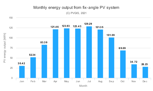

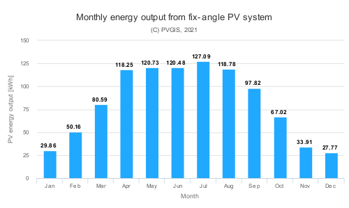

Co se týká energie z FV v zimně.. Říkáte že v zimně z toho skoro nic nejde.. Platí to tak vážně i u FV panelů z amorfovaného křemíku? Někteří výrobci tvrdí naopak že v zimně se panely méně přehřívají a mohou dávat tím pádem i více energie (panely budou vysoko na střeše v ideální pozici, nic nestíní). Jde mi jen o temperování. Topit se bude jinak.

Jinak k schématu. Bojler LX běží na 2 spirály každá má vlastní termostat. Jedna spirála na FV max 2kW druhá spirála běží na AC 230V. Tedy když nesvítí slunce dohřívá DS. Když se stáhne např. na 5 stupňů (zimní režim) tak většina energie z FV jde do vytápění buň DC kamen nebo DC podlahového el. topení. Pokud vím jiný DC zdroj Logitex nenabízí.
Zatím nikdo nezmínil jaké jsou výhody jiných řešení (které tímto způsobem nepracují s DC jako Logitex) u firem jako např. Solar Kerberos a SUN HEAT. Pochopil jsem že výhoda může být např. že jde zapojit i např. obyčejný přímotop za pár stovek protože už je na AC (zatím nemám nastudováno jako Logitex). Dokáže někdo říci rozdíly? (pořád mi jde hlavně o to aby řešení bylo co nejvíc spolehlivé, efektivní a s akumulací pouze do vody).

Děkuji uživateli luky, moc přínosný příspěvek, možná to tak dopadne (předtím potřebuji data, abych se mohl rozhodnout pro nejlepší řešení).

Ano, FV panely mohou mít v zimě větší účinnost, ale bavíme se zde o jednotkách procent. Jenže v zimě je slunce nízko a když záření dopadá do atmosféry pod úhlem, část záření se odrazí a ten zbytek proniká mnohem větší tloušťkou atmosféry než v létě. Takže ze 2 kWp instalovaného výkonu to dá nějakých asi 400 Wp, když bude jakž takž počasí.

Tak, tak... Zjednodušil by som to celé. Bojler obsahuje termostat, tak nepliesť do toho nasilu fotovoltiku a prenechať temperovanie DS.
Kúpeľne temperovať cez DS vhodnými vyhrievacími priamotopmi s termostatom. Súbežne s nimi použiť ďalšie priamotopy v celkovej sume maximálneho výkonu z FV. Keď tie náhodou zaberú, odľahčia primárny systém na DS vytvorením lepšej tepelnej pohody v kúpeľniach. Aspoň niekedy, úmerne času vzdialenému od Vianoc. Na jar a na jeseň to pomôže temperovať celú chalupu, môžu sa tie FV-ické prípadne presunúť napr. do obyváku ))
Dal by som si pozor na možné studené miesta v múroch, kde by mohlo dôjsť k zamrznutiu vody. Stačí kúsok potrhaného potrubia a už to frčí ....

JJ něco takového jsem měl na mysli. Jen jsem to možná ideálně nepopsal. Teď to zkusím už dořešit sám (musím prvně nakoukat specifika konkrétní nemovitosti a to chce čas). Díky všem za názory. Ať se daří a svítí slunce i přes zimu
