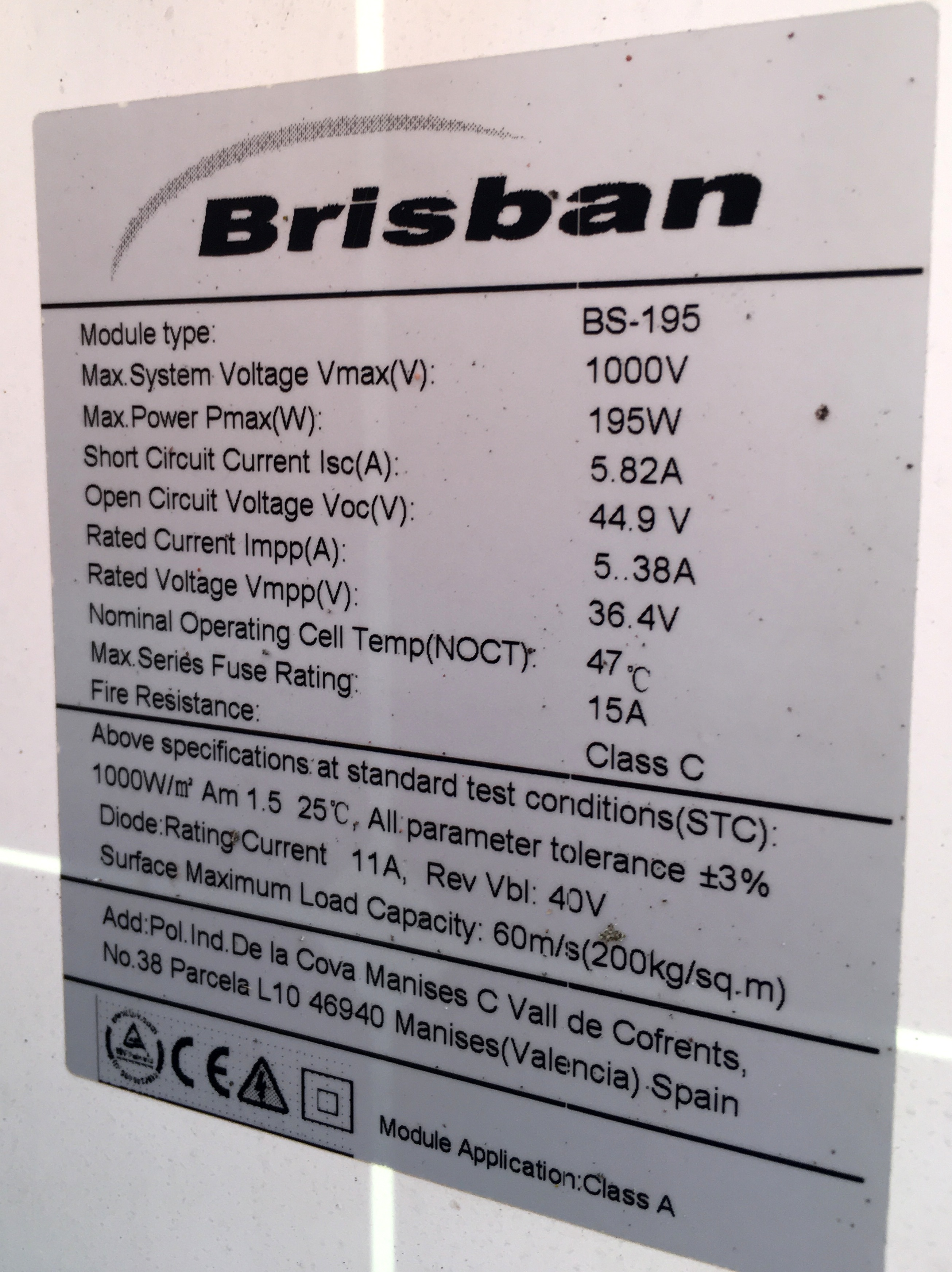

Zdravim,
potrebuji poradit jak nejlepe zapojit panely pro max vykon.
Mam na strese 8 panelu 195W/5.5A - viz priloha.
Doposud jsem se dostal na 24V / 44A pri serio-paralelnim zapojeni.

To nám budeš muset prozradit víc. Jinak je odpověď "zapojit do MPPT měniče".
Jaké baterky, jaké napětí, jaký solární regulátor?

baterie planuji 8 x 60Ah clanku lifepo na 3.2V
napeti libovolne, zatim jedu na 12 no muze se to zmenit
regulator zatim 12/24 a 30A no muzu mit jakykoliv jiny, ktery zmakne vice

Na 24V systém potřebuješ MPPt měnič na proud 65A nebo vyšší. A jak ty panely zapojit bude záležet, jaké napětí na vstupu ti ten konkrétní měnič povolí.
