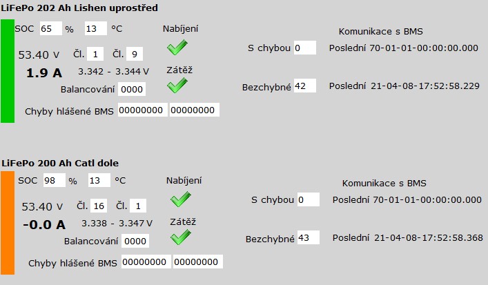

Ještě jedna konkrétní zkušenost pro komunikaci pomocí sériového protokolu, tentokrát s adresováním:
Pomocí upgradovaného firmware a PC software jsem nastavil u dvou desek (pro nastavování připojit každou zvlášť) (a) číslo desky i (b) "slave address" na:
Deska 1: 1 1
Deska 2: 2 2
Po paralelním spojení RS-485 kabelů obou desek mi pak fungovalo následující adresování pomocí "UART" protokolu:
0x40 adresa pro první desku (0xA540...), návratová hodnota 01 (0xA501...)
0x41 adresa pro druhou desku (0xA541...), návratová hodnota 02 (0xA502...)
KaFun se tomu divil, doporučoval to adresovat 0x01 a 0x02, ale to mi nefungovalo, snad prý kvůli tomu, že jsem nastavil i slave, což prý se dělat nemá. Takže přesně nevím, ale řídím se pro nyní heslem "never change running system".

Zkušenosti zatím dobré:
- K tomu, co jsem psal v předchozím příspěvku: "slave" opravdu ponechat u obou nebo více desek na 1, rozhodující je nastavit číslo desky
- Není dobré současně mít připojené PC a současně PLC s obsluhou přes RS485... Generovalo mi to pak pěkné blbosti v error logu
- Opakovaně jsem ověřoval měření napětí i proudu multimetrem oproti tomu, co měřilo Daly, jevilo se to dobře
- Nerozchodil jsem z první bluetooth, ale nechal jsem to rychle být, protože jsem to nepotřeboval. Zdá se, že to je řešitelné dobře (https://diysolarforum.com/threads/more- ... ost-242504)
- BMS mi už pomohla odhalit jednu obtíž s nastavením min a max napětí baterek, o které jsem psal (https://forum.mypower.cz/viewtopic.php? ... 40#p146065), takže díky ní jsem snižoval float napětí nahoře a zvyšoval min. napětí pro připojení na síť dole. BMS mi pěkně ukazuje na rozdílech napětí a proudů "nahoře" ev. "dole", který ze dvou packů je "lepší" a který "horší":

Ještě pár poznámek k Daly pro ty, kteří by si to programovali:
- Big endian…
- Vyčítání se zatím jeví bezchybně (momentálně se dvěma paralelně zapojenými Daly na RS-485, viz výše), mám v programu ošetřovány všechny možné komunikační chyby a jeví se, že se to ani nevyužije….
- Vyřadil jsem z programu nakonec úplně i timer, který umožňoval nastavit odezvu mezi dvěma odeslanými zprávami (nejkratší cyklus PLC je od cca 4 milisekund, což se jeví, že Daly stačí). Co se týká timeout timeru send-response, ani když jsem ho zkušebně nastavil na 0, žádné chyby timeout nepřišly.
- Funkce 0x95 a 0x96 vracejí něco jiného než ostatní funkce, je třeba to ošetřit zvlášť, chvíli jsem si toho nevšiml a divil se... Osobně ale vyčítání napětí jednotlivých článků považuji za zbytečné, stačí mi hodnoty napětí a pořadová čísla článků s nejmenším a největším změřeným napětím, což získám pomocí 0x91 a nezpomaluji tím otočku komunikace, která i díky 9600 Bd není bleskurychlá (pro obě Daly mám refresh všech hodnot za cca 0.8s)
- Zatím se nechystám na odposlouchávání celé komunikace, která by odhalila jak např. odpojit baterie programově. Pokud by to někdo udělal nebo udělá, sem s tím :-). Kolegové z konkurenčního fóra hlásí, že s BMS komunikují pomocí „Sinowealth BMS Tool“ (http://www.cleverbms.com/download.html), což umožňuje například rozšířené možnosti kalibrace, ale zatím jsem nepotřeboval zkoušet, jeví se, že dokonce proud to v mém případě měří dobře
