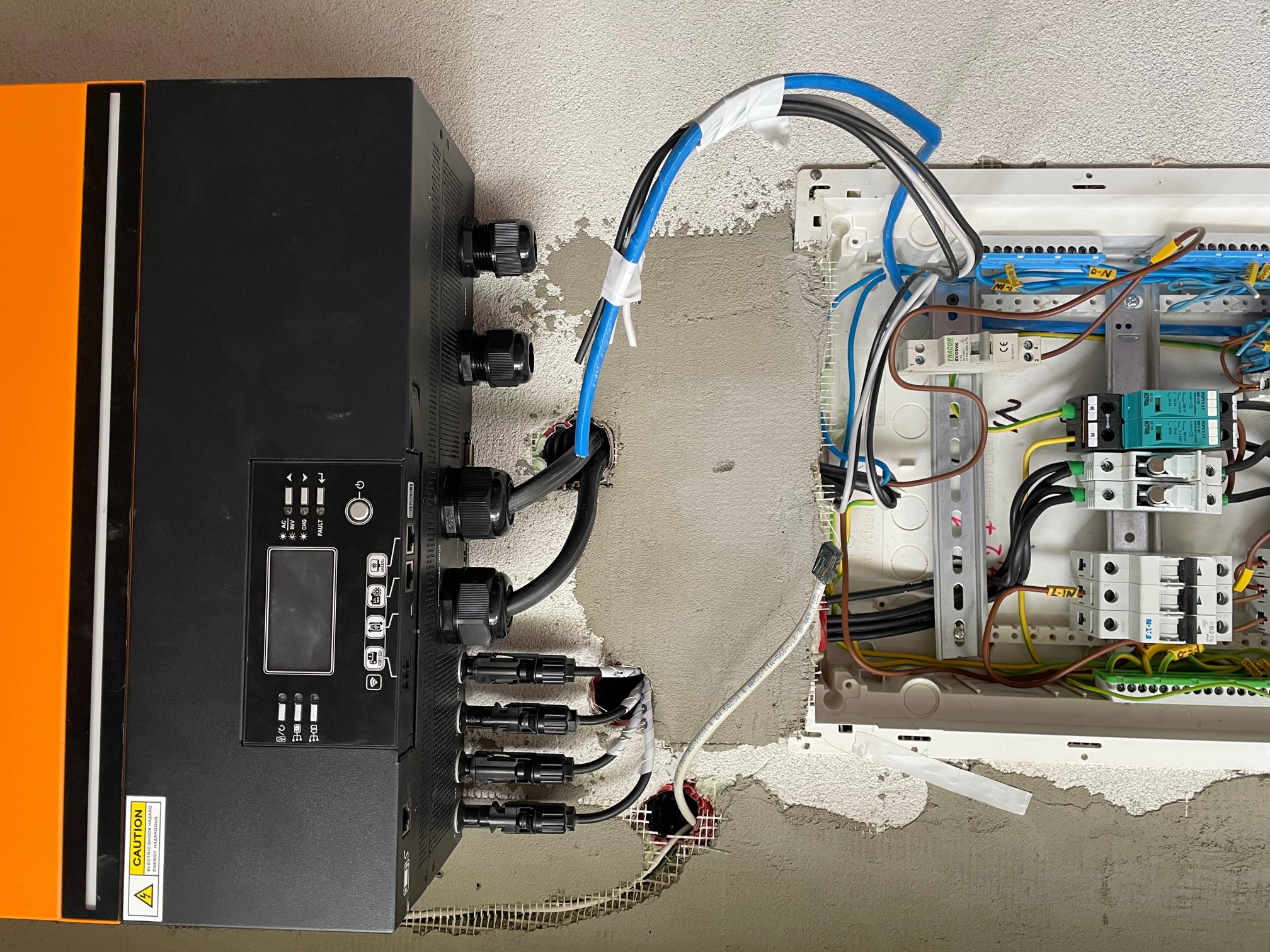

Já tedy tento měnič neznám, ale vidím že má 2 PV vstupy. V rozvaděči mě to připadá, že je jako přívod pouze 1 string, nebo jedno pole (prostě 2 dráty), jedna přepěťovka a potom za odpojovačem je to rozděleno do dvou PV vstupů. Je to tak?
Ty vstupy se budou vzájemně ovlivňovat a "přetahovat" o to PV pole a nebude to fungovat správně.
Jak máš na střeše zapojeny panely?

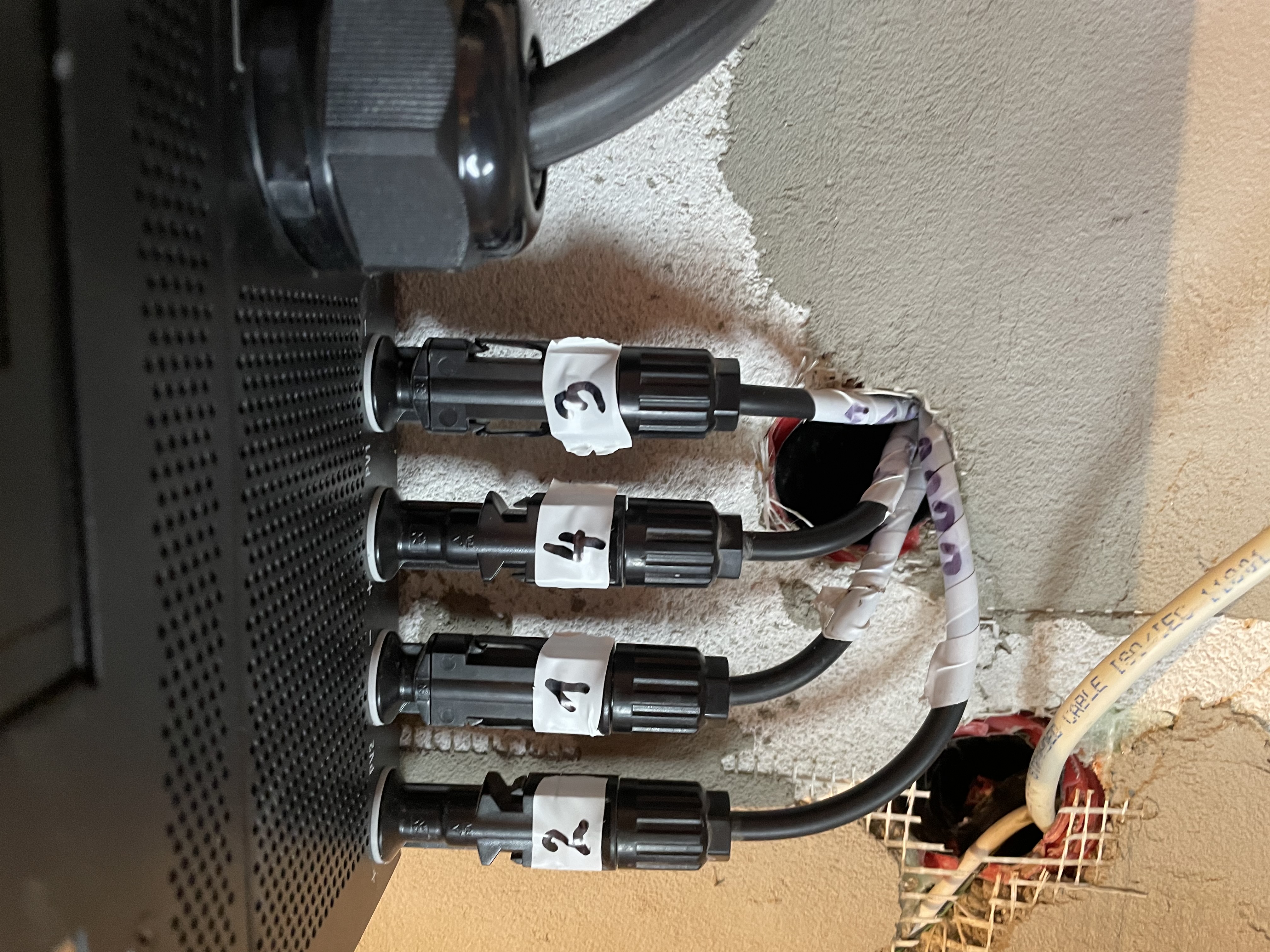

má 2 PV vstupy
Na streche mam 6 panelov do serie na lavej strane a 6 panelov na pravej strane.Ked sa pozrieme lepsie na fotku zapojenia tak tam mam privedene dve + a dve - na prepetovku.Mam ich pospajane 6kou kablikom ale pri bližšom pohľade je to vidiet.

Pokud dobře vidím, tak jsou ty stringy paralelně a i ty dva MPPT PV vstupy jsou paralelně, což způsobí, že se budou o ten proud z panelů “přetahovat”. Jestli tedy jsou v tomto přístroji ty PV regulátory nezávislé. Nemusí to být velký problém, ale správně to není.pavel23 píše:má 2 PV vstupy

To zapojení panelů je špatně,každou stranu panelů na jeden vstup MPPT samostatně,kdyby to byly fasády o 90°k sobě tak by to takto šlo dát na jeden vstup MPPT,ale střechy se v létě hodně potkávají i V/Z.Takže samostatně 6s na jeden a další 6s na druhý.

K: Pokud dobře vidím, tak jsou ty stringy paralelně a i ty dva MPPT PV vstupy jsou paralelně, což způsobí, že se budou o ten proud z panelů “přetahovat”. Jestli tedy jsou v tomto přístroji ty PV regulátory nezávislé. Nemusí to být velký problém, ale správně to není.
Odfotil som to ešte raz a podrobnejsie 1a2 na Pravej strane strechy a 3a4 na lavej.Strechu mam celu na Južnu stranu a pravu a lavu stranu odeluje len Vikýř.

Prosím Vás ak to mám zle zapojené poprosím o radu ako to mám zapojiť správen aby to dobre fungovalo popripade nejaky dobrý napad na vylepsenie a odkaz na nejaé cenovo dobre baterie:Bežný rodinný dom ,inteligentá domacnosť ,popripade boiler ...
