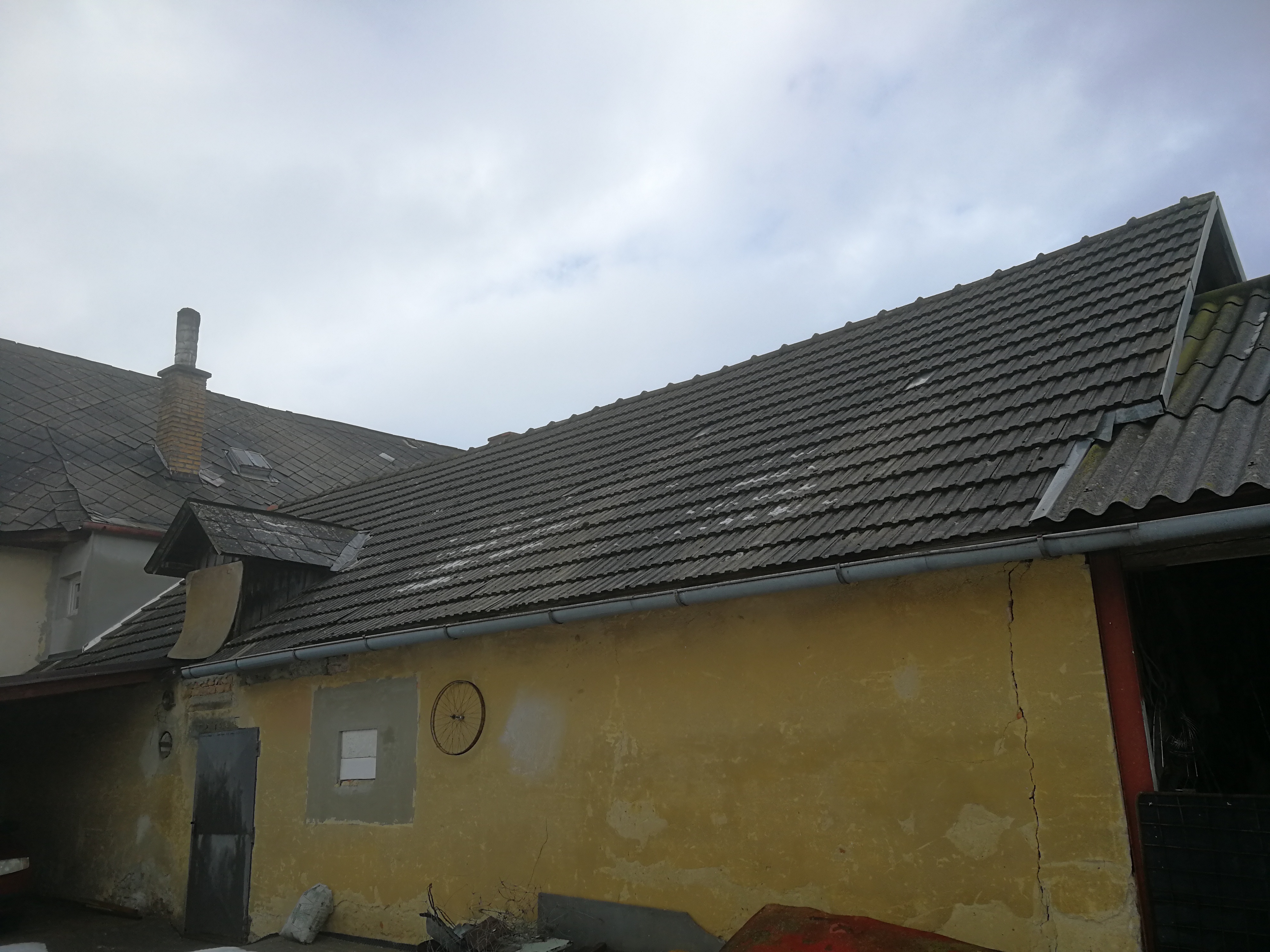

Takže po dlouhém a dlouhém čtení zdejších diskuzí a hlavně tedy konzultaci s Marko250 , čímž mu moc děkuji, jsem se dokopal k návrhu mojí elektrárny, kterou budu realizovat v průběhu letošního a příštího roku.
Realizaci bych rozdělil do dvou fází.
1.fáze rok 2021:Svépomocí rekonstrukce střechy nad dílnou s obytným podkrovím s orientací střechy V a Z se sklonem cca 45-50°, krytina trapézový plech. Zde vznikne první FV pole.
2.fáze rok 2022: Rekonstrukce hlavní střechy nad domem s orientací na jih a sklonem cca 50-60°. Zde by mělo vzniknout druhé a také hlavní pole panelů.
Koukám, že ty sklony střech jsem v úvodním příspěvků hodně střelil zhruba
Komponenty pro moji elektrárnu:
Panely 355Wp( viz.příloha) Kabely 6mm2
Regulátor Makesky 60A
Baterie Lifepo4 120Ah 48V
Střídač Studer XTM 4000-48
Vize je taková, že pro začátek udělám 2 stringy po 3 - 4 panelech v sérii. Zde otázka, jestli by ty 4 panely v sérii nebyly na Makesky regl moc, ikdyž při této orientaci střechy snad ne. Co myslíte?
Pod střechou bych umístil malý plastový rozvaděč s pojistkovými odpojovači s pojistkou 12A nebo 15A. Přístup sem bude, je to půda na sezónní věci a odpojovač bych to tu v případě bouřek třeba, abych panely odpojil co nejdále od obytných místností.
Odtud asi 15m do tech.místnosti(TM), kde bych umístil další rozvaděč. Zde jistič pro vypínání, nožová pojistka pro baterie, jištění ke střídači, popřípadě nějaké měření. Tento rozvaděč ještě moc nemám představu, jak by měl vypadat, co vše obsahovat...
Baterie koupím tady od Mikela, pokud to toho času ještě půjde. Balancování a sledování baterie asi budu řešit následně, k tomu jsem se ještě nedostal ani teoreticky.
A srdce elektrárny Studer(Fangpusun) XTM 4000-48. Vedle TM přes zeď(2-3m) mám komoru, kde je kombinovaný bojler přes zimu krmen kotlem na tuhá paliva, ve kterém bych chtěl utápět přebytky. Tady budu rád taky ta rady, či odkazy, jestli lze použít stávající s úpravami nebo musí být nový.
Nyní jsem ve fázi, kdy chystám věci na rekonstrukci střechy a v podkroví si chystám TM, tudíž v přípravách. Rád bych se s vámi poradil, co všechno nachystat v této fázi a celkově budu rád za připomínky k plánované sestavě, abych se vyvaroval chyb.
Momentálně řeším protažení chrániček skrz obytné podkroví od místa budoucí instalace panelů do TM a jaké kabely připravit z rozvaděče do TM ke Studeru.
Věřím a doufám, že mi pomůžete mou touhu, postavit si svoji elektrárnu, realizovat a budete se mnou trpěliví.

“Vize je taková, že pro začátek udělám 2 stringy po 3 - 4 panelech v sérii. Zde otázka, jestli by ty 4 panely v sérii nebyly na Makesky regl moc, ikdyž při této orientaci střechy snad ne. Co myslíte?”
4 tyto panely v sérii jsou pro ten regulátor skoro jistá smrt. Voc je 41V při standardní teplotě.

Střechy mám celkem velké, tak je to spíš o tom to nějak vymyslet, aby to fungovalo. Popřípadě dva regly Makesky.beethowen píše:Teoreticky, pokud by to vyžadoval nějaký přesný počet panelů bys mohl dát po dvou do série. Ale tam už by to bylo skoro lepší na PWM regulátor. Ale je taky pravda, že potom z té střechy dolů by byly zase větší proudy.
Protože když dám 3 panely do série na východ, tak budu mít cca 1065kWp, Voc 123V a Imp 11A. To samé na západ spojené s východem paralelně, tak mi to dá do reglu 2130Wp, Voc 123V a Imp 22A. Počítám správně?
Makesky má dva vstupy na stringy. Mohl bych tedy dát 6 panelů na východ zapojených takto a do druhého vstupu napojit zase 6 panelů zapojených viz. výše nebo takto to nejde? Pokud ne, připadá v úvahu pouze varianta dvou stringů po třech panelech v sérii, je to tak?

MSB regulátor nemá 2 PV vstupy. Ty vstupní svorky jsou jenom paralelně po dvou aby se tam daly lépe připojit třeba dva stringy.Dolfinho píše:Střechy mám celkem velké, tak je to spíš o tom to nějak vymyslet, aby to fungovalo. Popřípadě dva regly Makesky.
Jsou taky různé výkonové varianty toho regulátoru (30A, 40A, 50, 60A). Ale prakticky se ty méně výkonné moc nevyplatí.
12 těchto panelů bych na to asi určitě nevěšel, i když je to východ-západ rozdělené. V létě, když bude slunce hodně vysoko, tak pojedou částečně východ i západ dohromady a asi se dostaneš s výkonem panelů nad max. možný výkon co může regulátor zpracovat. Nevím jak MSB, ale slušné regulátory oříznou výkon na výstupu na jmenovitou max. hodnotu a ustojí to. Takže může u těch 12-ti panelů hrozit to, že nevyužiješ plný potenciál panelů, ale taky to nemusí ter regulátor ustát.
Jak jsem už psal výše. Je i řešení dát panely 2 do série. Potom by jsi mohl na východ a západ dát po 4ks panelů a regulátor by byl výkonově tak akorát. Napětí na vstupu regulátoru by i při největších teplotách mohlo být ještě OK.
Ale nemám tento regulátor a 2 panely v sérii pro 48V a MPPT nejsou úplně typické. To by musel posoudit někdo, kdo ho má, kolik potřebuje min. napětí na vstupu při 48V. Je taky jasné, že v tomto režimu nebudě regulátor úplně na vrcholu účinnosti.
Záleží tak ny uspořádání panelů na střeše. To si musíš promyslet, aby to vše byl nějaký ideální kompromis.

Zkusil jsem spočítat VoC a pro MSB je maximum tři panely v sérii, takže bych na každou východní/západní střechu dal 6 panelů v zapojení 3S2P se samostatným regulátorem.Dolfinho píše:Tudíž budou muset být 3 v sérii a buď dva stringy po 3 anebo 4 stringy po 3 a to pak celé paralelně? A bude tam i rezerva. Pak už je na mě, kolik budu chtít dát panelů na střechu, mám pravdu?

Takže pokud budu mít jeden MSB, tak dám pouze 3 panely na každou stranu. Asi bych to takto pro začátek zapojil a až budu ještě víc "postiženej"
, tak bych rozšiřoval. Makesky se mi zalíbil, ale navrhli by jste mi pro tyto panely jiný regl? Panely chci určitě tyto, protože mám dobrou cenu, ale ostatním komponentům se nebráním. Nebo jak to děláte vy, co máte na střeše třeba 20 panelů?
Jednoho Makesky budu stejně pořizovat ještě na tu jižní střechu.
Ještě se chci zeptat na konstrukci. Máte nějakého osvědčeného nejlevnějšího dodavatele? Do trapézu určitě koupit kombišrouby, že? Koukal jsem i na jiné varianty uchycení, ale ten kombišrouby bude asi ideál, že?
