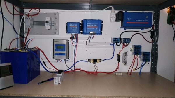

Ahoj,
Chtěl bych se tady poradit na PRO a PROTI.
Přemýšlím, jak teď dále rozvíjet systém.
Data&fakta:
- zatím mám 12V systém (Victron MTTP 150/35 (12/24/48V), 100/20 (12/24), BMV-700, Phoenix 12/375VA)
- Z měniče mám nataženo separátně 230V ke spotřebičům, které používám. Veškeré řízení je ruční.
- mám cca 2,5kWh v LiFePo4 (4S, 200Ah) a cca 5kWh v už použitém olovu (asi tak 20P baterií)
- mám roční spotřebu cca 3MWh (topení a TUV jede na plyn)
- máme doma 3F rozvody, ale jediný "3F" spotřebič je sklokeramická deska
- střecha JV a SZ (+ případně jižní stěna)
- Zatím se snažím držet jednu značku kvůli symbióze. Vize:
- do budoucna počítám s 48V systémem
- počítám s LiFePo4 bateriemi, nemám rozhodnuto, jestli jednotlivé LiFe články nebo Pylony (můžou pylony fungovat paralelně s 15S samodomo LiFe?)...
- Online monitoring (chci vidět, jak mi přibývají watíky
- V budoucnu (cca 5-7 let horizont elektroauto), tepelné čerpadlo (cca 10-15 let horizont)
