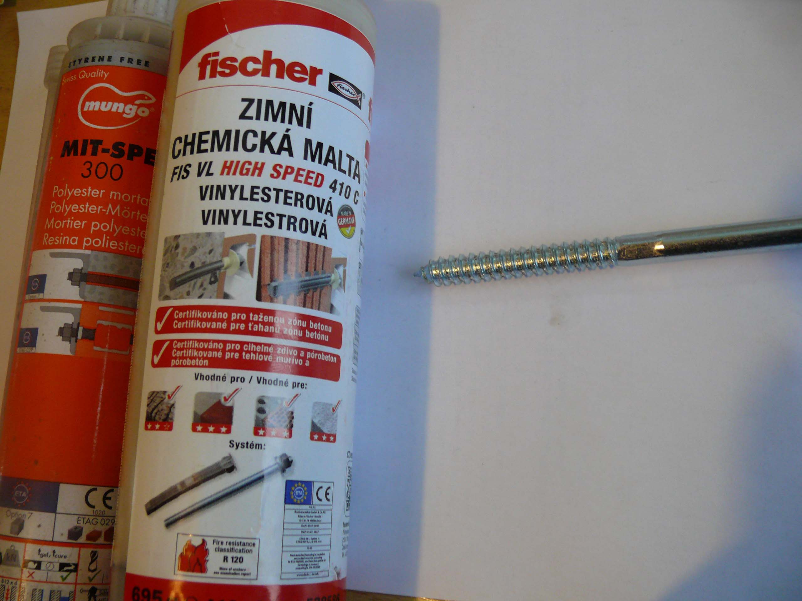

Remeselnici osadzovali hmozdinky vo faze zateplovania - po naneseni perlinky. V tejto faze je uz izolacia pevne fixovana na stenu a na izolacii su minimalne dve vrstvy - poter a perlinka s dalsou vrstvou poteru. Na stenu sa nakreslili umiestnenia hmozdiniek a to pre panely, okapy a hromozvod. Otvory vrtali priklepkou vrtakom priemeru 10. Na upevnenie hmozdinky v stene sa nepouzilo plastove puzdro dodavane s hmozdinkou ale chemicka malta. Takze vyvrtal sa otvor. Pomocou dlhej plastovej trubice (bol to predlzovaci nastavec zmiesavaca chemickej kotvy) vysali (mali priemyselny vysavac) z otvoru prach a drobne ulomky steny. Hmozdinkou sa otestovalo ci ide volne vlozit do otvoru. Ked bol otvor volny a pripraveny slo sa na vrtanie dalsieho otvoru.
Chemicka malta dost rychle tvrdne. A je vyhodnejsie vsetky otvory si pripravit a potom fixovat hmozdinky s jednym zmiesavacom na doze chemickej malty. Pokial by ste nemali pripravene otvory a volili postup - vrtanie otvoru, fixacia hmozdinky, vrtanie dalsieho otvoru... tak musite po kazdej fixacii menit na doze chemickej malty zmiesavac. Za tych 5 minut vrtania Vam malta v zmiesavaci zatuhne.
Na dalsom obrazku je znazornene ulozenie hmozdinky
Obr. 3 Biela znazonuje pevnu stenu, zlta izolaciu a drevo znazornuje vzduch. Teda mate vyvrtany a cisty otvor. Do otvoru v stene nadavkujete davkovacom s predlzenym zmiesavacom potrebne mnozstvo chemickej malty a opatrne vlozite hmozdinku. Hlava hmozdinky si v izolacii vytvori otvor. Hmozdinku povytiahnete (?primerane cca 5mm) a okolo hlavy hmozdinky do hmoty izolacie nanesie primerane tmel (pruzny po vytvrdeni gumovej konzistencie) a hmozdinku zasuniete do konecnej polohy. Mozete nasadit plastovu krytku dodavanu s hmozdinkou. Prebytocny tmel sa otrie do roviny povrchu izolacie. A je hotovo.
Obr. 4 chemicka malta na fixaciu hmozdinky v stene Obr.5 tmel na fixaciu hlavy hmozdinky v izolacii Obr. 6 - chemicka malta so zmiesavacom a predlzovacou trubicou Hmozdinky aj komponenty ku nim som kupoval na eshope kutil.cz - ceny sa mi zdali vzhladom na cesky trh slusne a mali vsetko potrebne. Aj vyborne davkovacie pistole Fischer ktore sa mi velmi osvedcili.
Vytvrdnutie chemickej malty je az neprijemne rychle. Vytvrdnutie tmelu SP525 trva minimalne 24 hodin. Preto sa poracuje az dalsi den. Do otvoru hmozinky sa nasrobuje kratky srob M10 s podlozkou a velmi jemne dotiahne iba na kontakt hlavy srobu s podlozkou a hlavou hmozdinky. Nasleduje technologicka pauza min 7 az 14 dni a po nej nanesenie penetratora a dalsi den sa nanasa tocena fasada 2mm. Tym zednici koncia musite ich vyplatit co je dost krusna operacia. Ale neodporucam sa jej vyhybat.
Po naneseni tocenej fasady odporucam opat vyckat aspon 7 dni s dokoncenim vonkajsej konstrukcie drziaka panelov.
