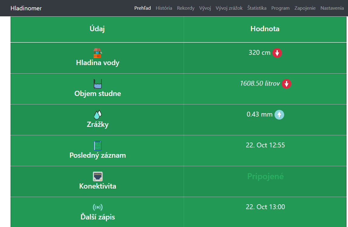

Ponúkam SOFTVÉR pre projekt Hladinomer a zrážkomer. Webaplikácia funguje ako logovací portál pre dáta o výške hladiny v studni a o zrážkach. Pre meranie výšky hladiny vody sa využíva ultrazvukový senzor. Pre záznam zrážok zrážkomer Hydreon RG-11.
Princíp merania ultrazvukových senzorov je vyslanie signálu Trigger o určitej dĺžke, ktorý sa od hladiny odrazí a vráti sa do prijímača - Echo. Na základe prepočtu času vzhľadom na rýchlosť šírenia zvuku je možné určiť vzdialenosť medzi senzorom a hladinou vody.
Projekt využíva ultrazvukový senzor vzdialenosti HC-SR04 (detekčný uhol 15°), prípadne vodotestný senzor JSN-SR04T (detekčný uhol je 60° až 75°).

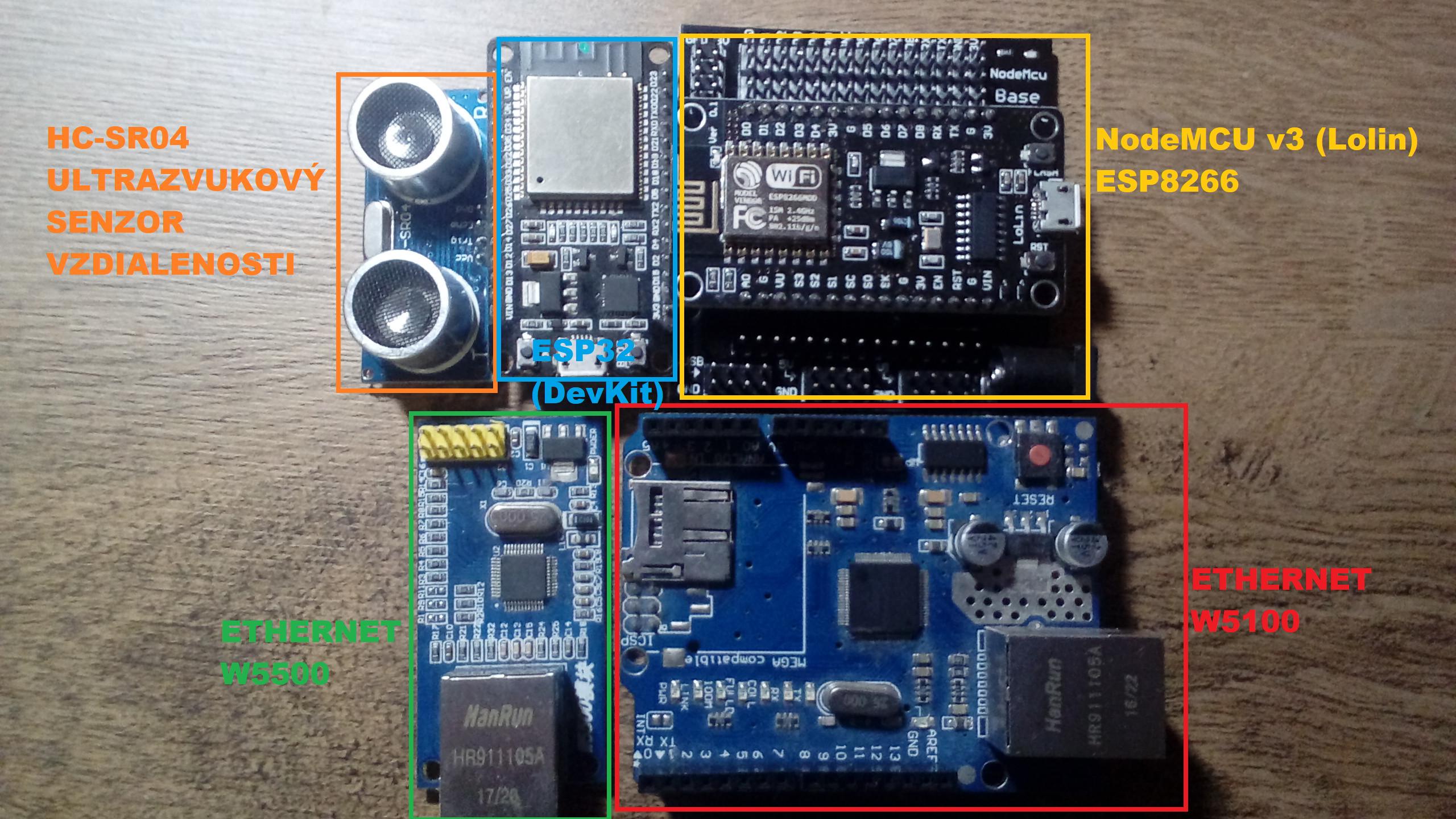

Ako riadiaci mikrokontróler je možné využiť Arduino (UNO) s Ethernet modulom Wiznet W5100 alebo W5500. Dáta zo zrážkomera RG-11 sú čítané ako pulzy na zostupnú hranu. Dáta sa na webové rozhranie prenášajú raz za 5 minút, kedy sa počet načítaných pulzov v prerušeniach sčíta. Pre prevádzku projektu je nutné vlastniť webserver na verejnej IP adrese, alebo v LAN sieti, kam daná platforma odosiela dáta z ultrazvukového senzora. Na webserveri beží aplikácia, ktorá používateľovi ukáže v monitore posledné údaje, ale taktiež poskytuje aj grafickú reprezentáciu histórie - nameraných údajov v grafickej reprezentácii čiarovými grafmi v čase za 2 hodiny, 24 hodín, 7 dní, 30 dní, 365 dní. Umožňuje úhrn (súčet zrážok) za predmetné obdobia.

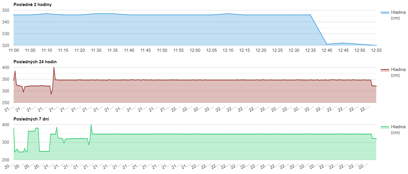

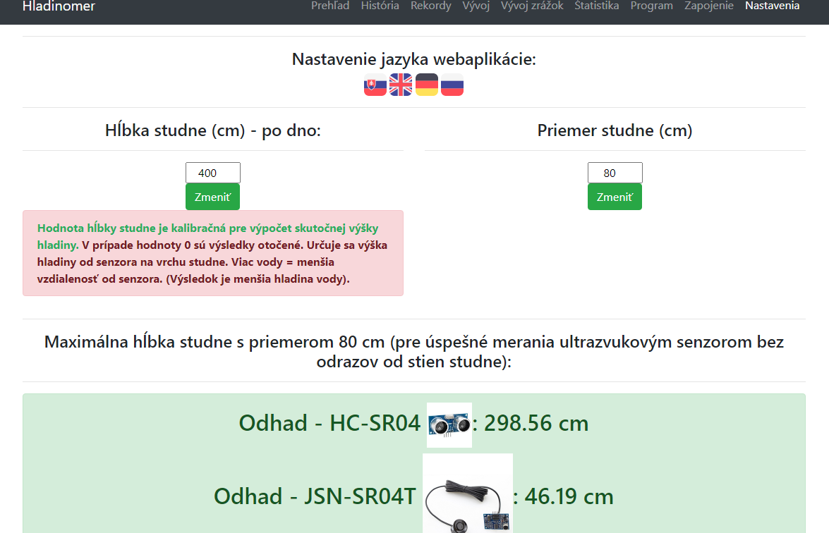

Web rozhranie obsahuje aj záznam rekordov - maximálna, minimálna hodnota hladiny vody za 24 hodín, 7 dní, 30 dní. Webaplikácia má aj rôzne meniteľné údaje - hĺbka studne (slúži ako kalibračná hodnota pre merania), nakoľko vyššia hladina = menšia hodnota medzi hladinou a senzorom, ktorý je umiestnený na vrchu studne. Preto sa touto hodnotou odčítava meranie, aby sa zistila skutočná výška hladiny vody od dna. Druhým meniteľným parametrom je priemer studne, ktorým je možné vykonať prepočet objemu studne v litroch s aktuálnou výškou hladiny a tak odhadnúť maximálnu hĺbku studne pre meranie bez odrazov.
Zdrojové kódy pre všetky tieto platformy, schéma zapojenia, knižnice pre senzor HC-SR04 / JSN-SR04T sú obsiahnuté priamo vo webaplikácii. Dáta sú do webového rozhrania odosielané po HTTP protokole POST metódou. PONÚKAM IBA SOFTVÉR, HARDVÉR JE NUTNÉ ZAOBSTARAŤ SI SAMOSTATNE! Projekt je možné zdarma vopred vyskúšať s vašim hardvérom vo vašej studni s odosielaním na testovacie webové rozhranie. Testovacie webové rozhranie je v mierke 1:1 s ponúkanou funkcionalitou.

V ponuke aj samostatný hladinomer aj pre platformy ESP8266, ESP32, ktoré je možné vzdialene aktualizovať cez OTA aktualizácie, možno prevádzkovať v režime Deep Sleep pre ultranízku spotrebu na batériu.
