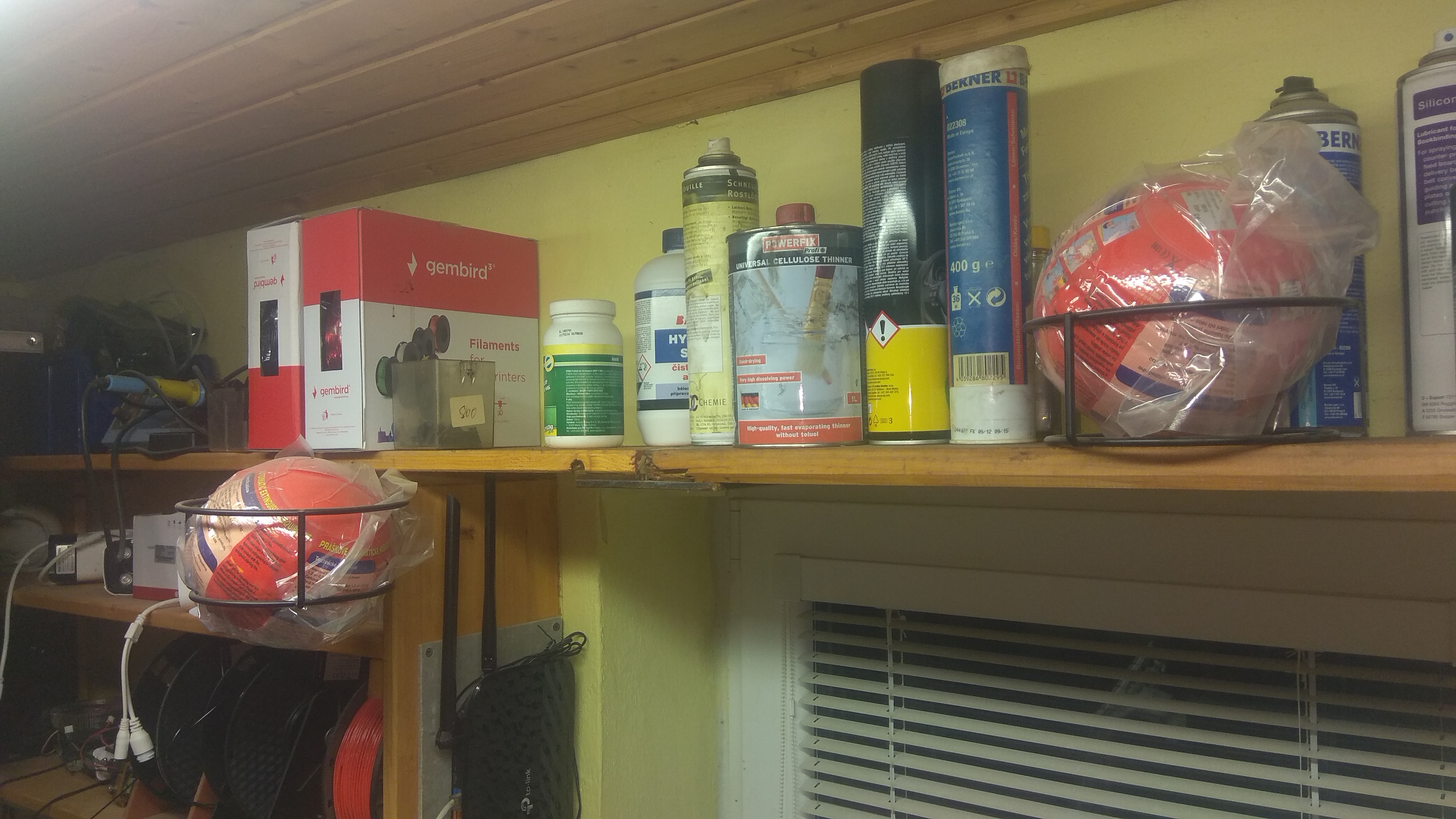

Jo,jo,geniální věc,jen doufám,že jejich služby nebudu nikdy potřebovat.marsal64 píše:Supr, pak se do skříně zavře pár kousků https://de.aliexpress.com/item/33035776967.html a všechno je vyřešeno...
- Reputace: 528
Re: Kozel solárníkem
Neprajem Ti to, ale možno budeš. A aby toho nebolo málo.
Riedidlá, rozpúšťadlá, exotermický hydroxid sodný, router na drevenej polici, kartónové krabice,..... na piaď od dreveného stropu - hodiny tikajú, tik, tik, tik, tik, .........................
