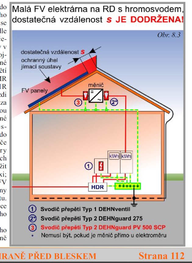

Hromy a blesky
Ach jo, do tohoto prostoru mám tedy svést prostupem ve střeše 10 stringů? Už vidím, jak po tom jedou ty bleskové kiloampéry a koušou to kuny... Byl by někdo tak laskav a pomohl mi v hlasování:
(a) Ano, prostě vést 20 drátů po této půdě do garáže, kombibox a přepěťovky v garáži.
(b) Dovést někam k prostupu zdola 16mm2 zem, dát kombibox s přepěťovkami na trám a pak vést už jen (v mém případě) 4 tlusté kabely?
(c) Svést všech 20 drátů do garáže chráničkou po střeše a půdu nechat krabicím od bot atd. atd.
nebo snad (d) = ?
Moc díky
nebo snad (d) = ?
Moc díky

Takže to je jasný krabice od bot jsou hořlavé a zbytečné, šup s tím do papíru. Pak je to dle chuti a ceny. Já to tahám dolu a výhra to není. Mít půdu, tak vyhraje hovadskej kabel na půdu a combibox nahoře. Stejně musíš hned za vstupem dělat bleskojistky, protože světe div se máš kovovou střechu. Takže vše připojit na jímací soustavu a hned za vstupem do domu ochrany a u regulatoru další. Kodl poradí asi více edukovaně. Jinak jsem viděl že si tu sběrnici na zemnění svodičů na hulváta vytáhli z jímací soustavy vodičem 50mm2 a použili ho v budově. Je sice fakt, že to byla nemocnice a zem byla tak 100m daleko, ale nevím nevím jestli to bylo košér. Rozhodně to ale revizí prošlo.

Díky, to zní dobře, myslíš tedy uzemnění prvních bleskojistek pod střechou na půdě napojit prostě nahoru na jímač na střeše?Dagus píše:Takže to je jasný krabice od bot jsou hořlavé a zbytečné, šup s tím do papíru. Pak je to dle chuti a ceny. Já to tahám dolu a výhra to není. Mít půdu, tak vyhraje hovadskej kabel na půdu a combibox nahoře. Stejně musíš hned za vstupem dělat bleskojistky, protože světe div se máš kovovou střechu. Takže vše připojit na jímací soustavu a hned za vstupem do domu ochrany a u regulatoru další. Kodl poradí asi více edukovaně. Jinak jsem viděl že si tu sběrnici na zemnění svodičů na hulváta vytáhli z jímací soustavy vodičem 50mm2 a použili ho v budově. Je sice fakt, že to byla nemocnice a zem byla tak 100m daleko, ale nevím nevím jestli to bylo košér. Rozhodně to ale revizí prošlo.
(Další bleskojistky těsně před reglem už půjdou zajisté na "dolní zem")

Nejlépe je číst a odpovědět si sám (zdroj: kniska.eu)marsal64 píše:myslíš tedy uzemnění prvních bleskojistek pod střechou na půdě napojit prostě nahoru na jímač na střeše?

Ale on s nedodrží pokud nepředělá celé jímání na hvi vodič a to fakt nepředělá, protože nemá dotace od eu na stavbu. Kniska eu je jasná inspirace. Neříkám že je to košér to stažení ze střechy, jen že to tak tmobile má a na nemocnici tedy objektu třídy vyšší než dům to prochází.

prostě nezbejvá, než to spojit dohromady. Použití 8mm almgsi místo 16mm2 CY doporučuju taky, cena je jednoznačnej argument. Hned na půdě by měly být ty přepěťovky, takže "kombibox". Doporučuju kovový provedení, a podle normy ne na trámu, ale min 3.5cm od hořlavejch materiálů případně podloženo 1cm tlustým cetris.
Popíšu moje řešení: kabely od stringů vedou po střeše, upevněný na konstrukci, a jednou prostupovou taškou jdou dovniř, každej samostatně v tenkým černým husím krku. Nikde neleží na dřevě, protože hned vedle prostupu je upevněnej rozvaděč, udělal jsem na něj železnou konstrukci, která je rozepřená mezi dva trámy. Odsud vede 3x CYa16mm2 v chráničce (v obytné části v rohové liště) skrz střed domu až do technické místnosti. Na rozdíl od obrázku musíš mít u panelů svodič T1 a u regulátoru T2.
Při přímým zásahu bych považoval za úspěch, pokud nic nezačne hořet. Už jsem viděl i pěkně popálený okraje hliníkovejch šablon, a to na tom baráku byl i nějakej hromosvod...

Rozumím, ještě jeden upřesňující dotaz: 3x Cy 16mm2 = 2x na proud z panelů a 1x jako přívod uzemnění k přepěťovce pod střechou z technické místnosti?kodl69 píše:prostě nezbejvá, než to spojit dohromady. Použití 8mm almgsi místo 16mm2 CY doporučuju taky, cena je jednoznačnej argument. Hned na půdě by měly být ty přepěťovky, takže "kombibox". Doporučuju kovový provedení, a podle normy ne na trámu, ale min 3.5cm od hořlavejch materiálů případně podloženo 1cm tlustým cetris.
Popíšu moje řešení: kabely od stringů vedou po střeše, upevněný na konstrukci, a jednou prostupovou taškou jdou dovniř, každej samostatně v tenkým černým husím krku. Nikde neleží na dřevě, protože hned vedle prostupu je upevněnej rozvaděč, udělal jsem na něj železnou konstrukci, která je rozepřená mezi dva trámy. Odsud vede 3x CYa16mm2 v chráničce (v obytné části v rohové liště) skrz střed domu až do technické místnosti. Na rozdíl od obrázku musíš mít u panelů svodič T1 a u regulátoru T2. A ikdyž máš plechovou stře
- Příspěvky: 8263
- Reputace: 1043
Re: Kozel solárníkem
jasně. Na 3s stringy je to do 5kW tak akorát, pro větší výkon tlustší kabel, ale pak to asi nezvládne jeden běžnej mppt regulátor...

je dobrý si všechny přepěťovky vybrat od jednoho výrobce. A je celkem jedno, jestli je to Saltek, Citel, OEZ, Moeller...
začal bych tím, kterej výrobce ti nabídne všechny, tj. T1 (T1+T2) na DC odpovídající napěťové hladiny do "kombiboxu" , T2 DC k regulátoru, a T2 (T1, příp T1+T2 pro přívod vrchním vedením) AC pro přívod DS, a nějaká T2 by měla být i na vývodu z měniče, protože do rozsáhlejších instalací se ledacos naindukuje... Ledacos umí celkem levně Citel, otázka je, jestli chystáš systém s napětím stringu do 120V (150V) tak koupit T1 (T1+T2) na cca 200V bude trochu oříšek. Všechno ostatní umí prakticky všichni výrobci...
