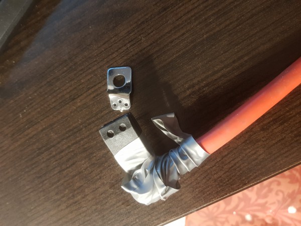

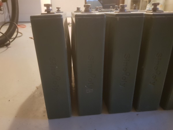

Odešlý bateriový pack :-(
Trošku smutný příběh pro poučení (a s nějakými nejasnostmi).
Ze tří bateriových LiFePo packů, které jsem využíval, mi jeden odešel a to ten, který jsem pořizoval jako první, za nepřekonatelnou cenu z Číny (Sinopoly, velmi pravděpodobně to byly "B" výrobky). Vždy byl nejhorší a nejpodezřelejší a popravdě řečeno, příliš nelituji, že už je odpojený. Připojil jsem k němu Mandiny balancery a navíc BMS, stejně jako ke dvěma ostatním packům.
Na potvoru: zrovna na tento Sinopoly pack mi blblo připojení RJXZS store BMS s bluetooth (dokonce jsem to zmiňoval na fóru) a když jsem si baterky pěkně zakryl krytem, už jsem to měl tendenci nekontrolovat...
Dnes ano a zjistil jsem, že z osmi baterek je 5 kusů pod 1V a nafouklé.
Předpokládám, že zapracovala BMS a Mandiny balancery baterky pak postupně vybily. Takže poučení:
Když už BMS tak s alarmovým hlášením (což v mém případě nebylo) a nebo baterky kontrolovat častěji
Nepochopil jsem ovšem, proč to šlo tak rychle (odhadem nejdéle do měsíce, kdy jsem to krytoval - nominálně 100 Ah pack se balancery vybije do měsíce ?!) a že z osmi baterek se vybilo jen pět... Mám trochu podezření, že mohly být odpravené některé balancery (mám je jednotlivě). Pokud ano, to mohlo být i příčinou, že se tento pack odebral do věčných lovišť a v tom případě by tedy balancer udělal více škody než užitku. Máte nějaký jednoduchý postup, jak otestovat, zda Mandin balancer funguje?

Ten nákup baterek byl opravdu špatný, baterky byly brzy měkké. Zrovna to měřím, extrémně měkké jsou i ty, které se nevybily. Skoro to vypadá, že ten pack spíš zatěžoval ty dva další než pomáhal.
Ano, z Číny je třeba s takovými věcmi počítat.
Jinak výchozí příčina vybití se zjistila, že byla taková jaksi banální, viz foto. Tahle banální mechanika musela vzniknout asi při zakrytovávání :-/. Jiná věc, že to nebylo hlídané (před zakrytováním jsem to měřil, BMS se konektovala blbě, třeba napotřetí, ale konektovala - hloupá shoda okolností).

Už mnoho lidí zjistilo že vyrovnávače "mandy" na lifepo4 moc nefungují... Tak seš další. Je fakt, že díky rjxzs bms jsem o nějaký články taky přišel, ale to byl jenom zbytek placek z tabletů, nechal jsem to napospas přes zimu dětem v domečku, a vlastní spotřeba makeskyblue ve spolupráci s tímhle odpojily baterku, pak už ten makeskyblue nedobíjel a na jaře byla tři články KO. Kdybych tam měl to co ty, tak budou KO všecky...

Takový způsob úmrtí LFePO4 nastává při samovybíjeni. Stačí drobná závada v separátoru která se lavinovitě zhorší. Nafouklý článek ukazuje na vleklé podbití.
Ale už jsem viděl spoustu baterek které dopravila vadná BMSka nebo vadný balancer.
Zkus stabilizovaným zdrojem nabíjet proudem 0,01C

Díky, zkusil bych, pokud by už před tou událostí ty baterky nebyly tak hrůzně měkké, do oživování těchto už nepůjdu.ota píše:Takový způsob úmrtí LFePO4 nastává při samovybíjeni. Stačí drobná závada v separátoru která se lavinovitě zhorší. Nafouklý článek ukazuje na vleklé podbití.

Ještě nějaké postřehy k epizodce "Odešlý bateriový pack":
- balancery Manda na LiFePo bych nezavrhoval. Když už jsem byl takto vyučen, kontroloval jsem zbylé dva packy a zjistil, že na jednom z nich jede jeden článek někam k 3,6V. Bylo to proto, že balancer na tomto článku byl nefunkční (ano, potvrzeno, Mandy umějí odejít). Zapojil jsem na článek dobrou Mandu (a raději hned dva paralelně
) a vypnul nabíjení. Klasické hvízdání a do dvou hodin bylo srovnáno na 3.330 - 3.346. Balancery Manda u mne tedy ano, ale BMS (nebo něco jiného) musí prostě dávat alarm, pokud je něco špatně, aby se dalo zasáhnout včas.
- Zkusil jsem na radu Oty revitalizovat odešlé nafouklé články. Po dvou dnech lití jedné ampéry se jakžtakž zvedlo napětí, skoro až k 3,4 V, ale po zatížení 10A napětí kleslo pod 2,9V. Tedy odpis. Baterie jsem kupoval bez zkušeností tady (za celkem výrazněji menší cenu než je nyní): https://www.aliexpress.com/item/3286226 ... 4c4dauYMjf a je to poučení.
- RJXZS BMS mi přijdou v poměru cena/výkon prostě dobré (hmm, "thanksforyou" store?? https://www.aliexpress.com/item/3297567 ... 4c4dFRXWEo), je tam i spínací kontakt, na kterém jsem naměřil 3.3 V (vs. 20mV), když BMS odpojila, plánuji využít k hlášení přes PLC.
- medituji stále, jestli do druhé plánované instalace dát zase skládané bateriové packy (když už jsem se s nimi tak pěkně zacvičil) nebo už Pylony. Počítám, počítám, ale pro danou kapacitu mi Pylony vycházejí 2x tak dráž?

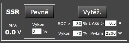

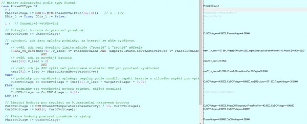

Logika jednostupňového vytěžovače II
Ahoj, ve volných chvílích (a slunečném dni, jako je u nás dneska) si stále hraji s logikou vytěžovače s Foxtrotem, protože první verze (https://forum.mypower.cz/viewtopic.php? ... ka#p117982)
se ukázala nevyhovující. Nevyhovovala především v tom, že nebrala v potaz aktuální výkon měniče (vytěžuji přes základní měnič). Pokud tedy byl zapnut výkonný spotřebič, logika toto nezohledňovala a měnič se mohl přetížit. To jsem už opravoval před časem, ale zjistil jsem, že to potřebuje další vylepšení, takže sdílím aktuální verzi a jsem zvědav, jaké bugfixy a vylepšení mne čekají v budoucnu.
Použité proměnné:
PhaseVoltage – řídicí napětí SSR 0 – 10V
mer[41].v_lsec – spotřeba změřená pomocí pulsů elektroměru (“pomalé měření”), v_lsec znamená vždy “průměr z poslední sekundy”. Pomalé měření se využije v případě, že se používá druhý měnič, u kterého jiné měření nemám
axpert2.stats.acOutActivePower – spotřeba měniče vyčtená pomocí RS-232 ("rychlé měření")
PhaseDDPwLim – limit výkonu měniče, nad který se už nevytěžuje
mer[29].v_lsec – proud do baterií (+ znamená, že se baterie nabíjejí)
mer[11].v_lsec – aktuální napětí na baterii
PhaseDDFromAbovePercSOCVyt – SOC, od kterého se může začít vytěžovat
TargetVoltage – napětí baterie, od kterého lze vytěžovat (v mém případě 26,9V, musí být takové, že při něm regulatory nabíjejí, tj. nejsou v absorbci/float. Napětí pro absorbci/float mám nastavenu na 27.1V)
PhaseDDTemperaturePhasePercVyt – limit výkonu v procentech (v mém případě 40%, do SSR zapojen paralelně bojler i topné těleso, s celkovým výkonem 5,5 kW, což pro 3 kW měnič vyžaduje omezení)
Použité proměnné:
Kód: Vybrat vše
// Stávající hodnota do pracovní proměnné
CurDDVoltage := PhaseVoltage;
// vyhodnoť, zda jsou splněny podmínky, za kterých se může vytěžovat
IF
// ověř, zda není dosaženo limitu měniče ("pomalé" i "rychlé" měření)
(REAL_TO_UINT(mer[41].v_lsec) <= PhaseDDPwLim) AND (axpert2.stats.acOutActivePower <= PhaseDDPwLim)
AND
// ověř, zda se nevybíjí baterie
(mer[29].v_lsec > 0)
AND
// ověř, zda je SOC vyšší než požadované minimální SOC pro povolení vytěžování
(mer[51].v_lsec >= PhaseDDFromAbovePercSOCVyt)
THEN
// podmínky pro vytěžování splněny, reguluj podle rozdílu napětí baterie a cílového napětí pro vytěžování
CurDDVoltage := CurDDVoltage + (mer[11].v_lsec - TargetVoltage) * 0.01;
ELSE
// podmínky pro vytěžování nejsou splněny, snižuj regulaci
CurDDVoltage := CurDDVoltage - 0.01;
END_IF;
// Limituj hodnoty pro regulaci na 0..maximální nastavená hodnota
CurDDVoltage := MIN(PhaseDDTemperaturePhasePercVyt / 10, CurDDVoltage);
CurDDVoltage := MAX(0, CurDDVoltage);
// Přenos hodnoty pracovní proměnné na výstup
PhaseVoltage := CurDDVoltage;

Re: Logika jednostupňového vytěžovače II
Tak slunce přeje ladění, omlouvám se fóru, že to dělám jaksi online
Předchozí verze hodně cyklovala baterku
a to nemůžeme potřebovat. Vylepšení:
1. Proč mne to nenapadlo hned... Zvyšování vytěžování je nyní proporčně, podle okamžité hodnoty proudu do baterií (mer[29].v), tedy navíc nikoli podle vyhlazené sekundové hodhoty (mer[29_lsec]). Tato okamžitá hodnota je dostatečně rychlá, ovšem není vyhlazená a tedy "brumuje" - beru tedy hodnotu 1A jako hraniční.
2. Regulace vytěžování nahoru může být pomalejší než dolů. Pomalejší regulace nahoru nevadí a regulační smyčka zareguje při poklesu proudu do baterií a baterie tak necykluje zbytečně. Rychlejší regulace dolů je užitečná pro účely dlouhodobějšího nepřetěžování měniče při připojení velké zátěže.
Chová se to mnohem lépe, baterky zbytečně necyklují, ale slunce právě končí, tak případné další vylepšování příště
Kód: Vybrat vše
IF
AND
// ověř, zda se nevybíjí baterie (okamžitá hodnota, 1 = rezerva)
(mer[29].v > 1)
AND
THEN
// podmínky pro vytěžování splněny, zvětši vytěžování proporčně podle hodnoty proudu do baterie
CurDDVoltage := CurDDVoltage + (mer[29].v - 1) * 0.001;
ELSE
CurDDVoltage := CurDDVoltage - 0.1;
END_IF;

Logika jednostupňového vytěžovače III
Možná se to dá už kvalifikovat jako obsedantní neuróza, ale baví mne to a hlavně říjen je takový typický "vytěžovací měsíc", že ano, tak ladit vytěžování stojí zato!
Zcela jsem opustil vytěžování podle napětí baterie, při kterém jsem se nedokázal zbavit (mikro)cyklování, které baterii nemůže svědčit. Takže si nastavím (a) minimální SOC, od kterého vytěžování začne, (b) limit výkonu měniče, při kterém se vytěžování omezí a ještě (c) maximální výkon SSR. No a k tomu jsem si vymyslel (d):
Nastavuji ve vytěžovači cílový PROUD baterie. Zatím se mi osvědčilo 0.5A (což může být při superplných bateriích snad i hodně). Proud měřím relativně rychle přímo na shuntu (jeden cyklus měření mého PLC je mezi 10 až 20 ms) a vytěžuji tedy tak, aby tento proud byl dodržen. Čistá nula není výhodná, protože (a) jednak chci pořád trochu nabíjet i při vytěžování a dále (b) okamžitá měřená hodnota proudu kolísá (brum). Pokud bych bral vyhlazenou hodnotu proudu, např. sekundovou, regulační smyčka už má větší zpoždění. Stále si vystačím s jednoduchou lineární P (proporcionální) regulací, jejíž časové konstanty ještě ladím.
- VytěžováníPodleProudu.jpg (16.89 KiB) Zobrazeno 1669 x
