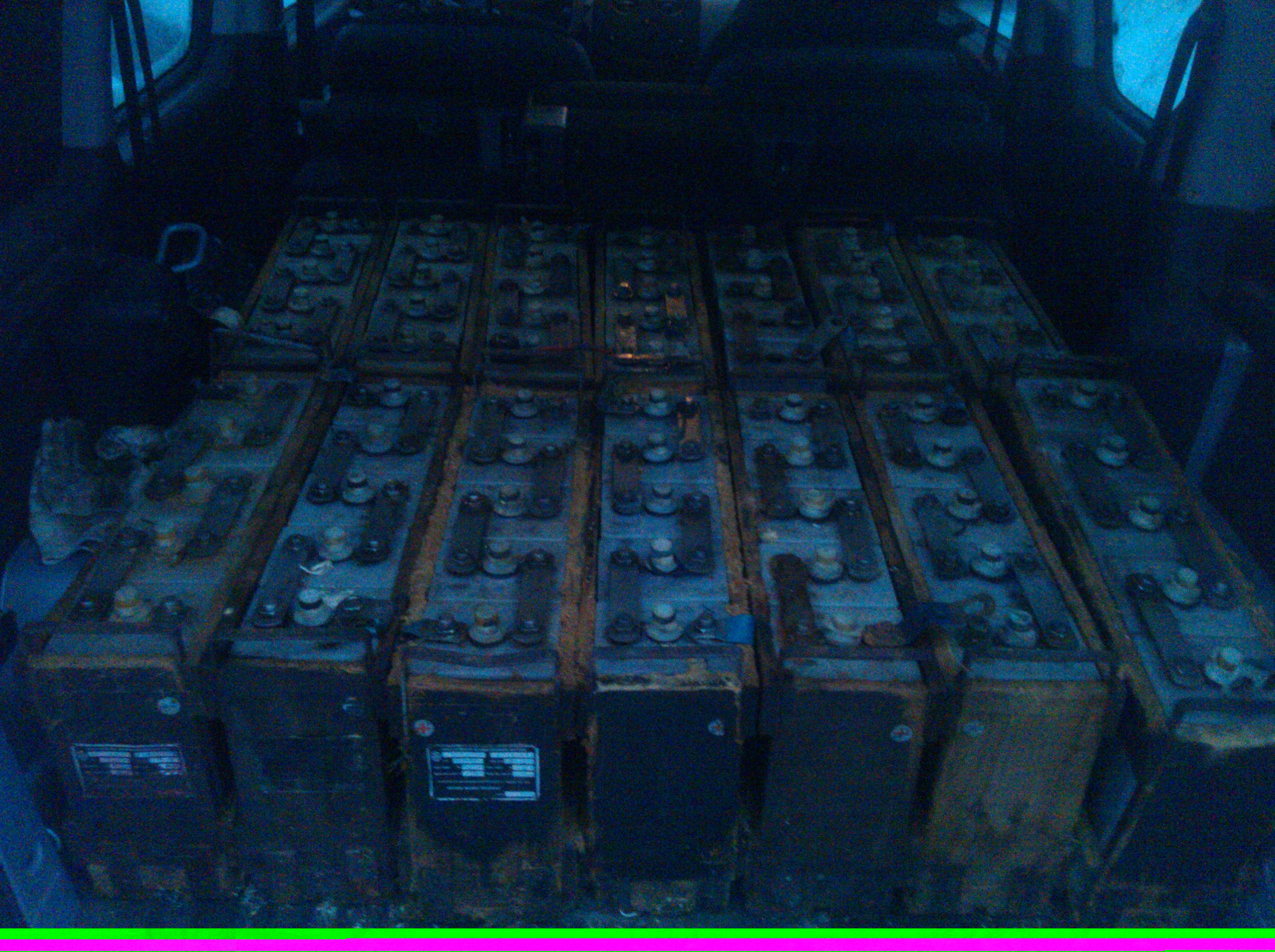

dal som nabíjať 10článkov do pivnice je tam teplota cca 12°C vybral som z tej "kopy"články ktoré mali napätie 1,24V. Zatiaľ som zmeral iba 20článkov a z toho boli 3články ktoré mali nula aj nič :D. Trochu som ich očistil a porozpajal. Lebo bedničky sú v dosť na nič stave. Ale do ich výroby sa pustím časom. Keby chcem batérie pripojiť na regulátor (tristar mppt 60) tak aké mi odporúčate napätie pre ich znovuzrodenie? :) ďakujem
edit: prikladám fotku ;)
