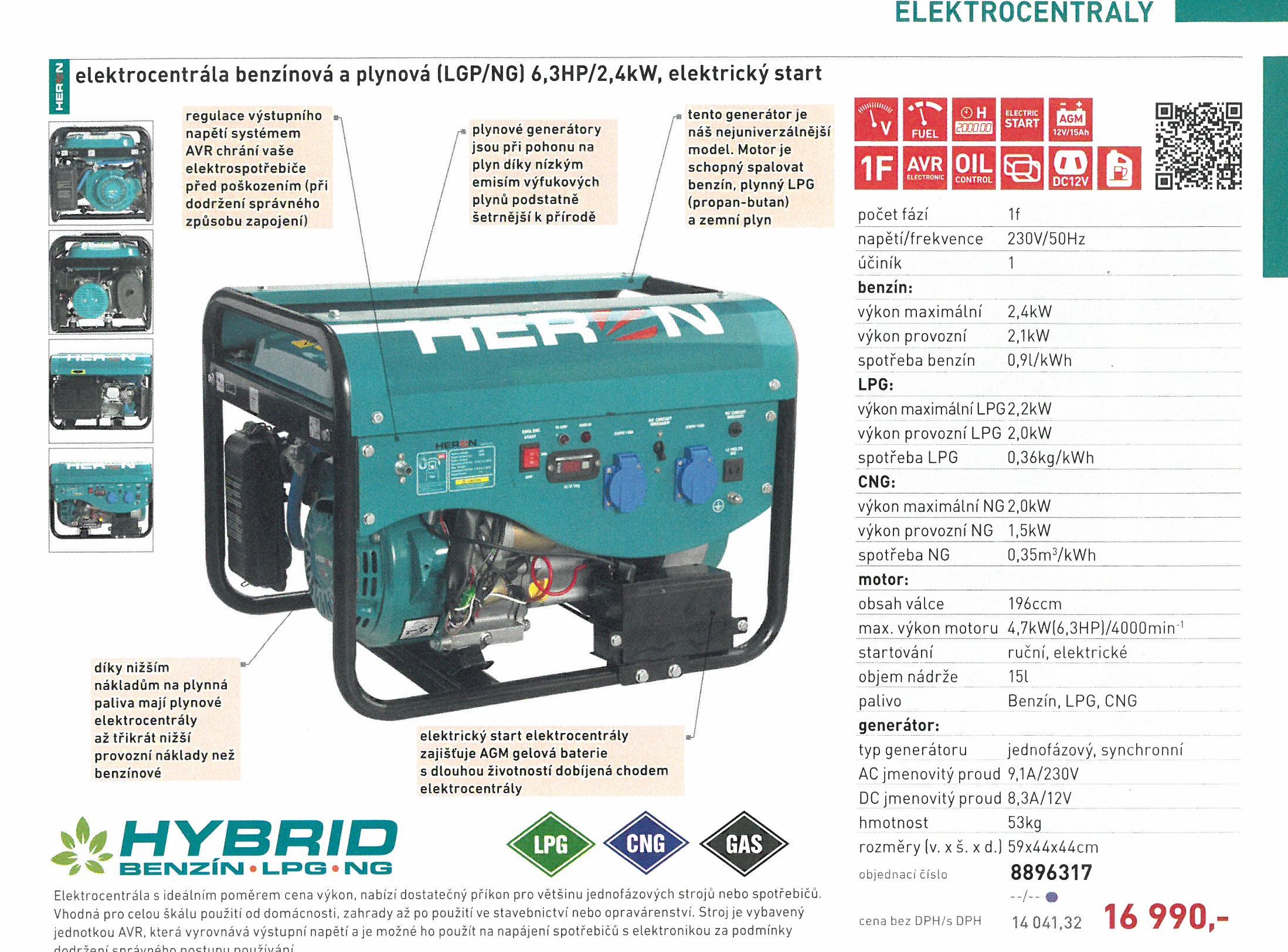

Zdravím,
mám dotaz prosím:
uvažuji o koupi Heronu s LPG jako záložní zdroj v případě nepřízně počasí, samozřejmě s AVR a el.startérem(viz obrázek), nicméně mne trochu znejistěl článek jež také přikládám, kde uvádějí, že výše zmiňavaný druh elektrocentrály nespolupracuje a ostrovní systém ho odpojuje od nabíječky. Prosím jaké máte zkušenosti? Opravdu je lepší pořídit digitální?

To je vcelku pravda.
Rozdělil bych to na dvě možná řešení.
1. Doporučení výrobců měničů je vzít generátor o výkonu cca 5-10x vyšším než je maximální zatížení způsobené domem+nabíjením baterií. Je jedno jestli studer, Axpert, Victron... Toto řešení je tzv. Přifázování, část výkonu generátoru se rovnou spotřebuje a část uloží.
2. Vzít levné řešení, ale nepřifázovat. Použít externí nabíječku a rovnou nabíjet. To hloupá nabíječka ani frekvenci ani tvar AC nebude řešit. Celý výkon projde nabíječkou, něco se rozstřídá v hlavním měniči, část se uloží do baterií.
Účinnost bude nafty na kWh bude asi lepší u 1. Cena bude lepší u 2. Vybrat si musí každý sám. Já s 2x 4048MS bych rozhodně volil 2.

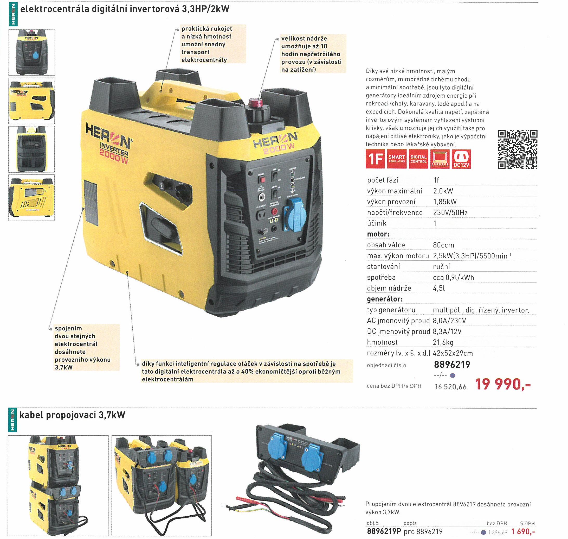

Heron invertor je proti tomu uplne jina liga. Vsechny UPS to maji rady, ECO provoz je velice dobry na praci s rucnim naradim, protoze centrala proste klape podle vykonu a i s tou pidi nadrzi, ktera je doslova na par litru vydrzite pracovat opravdu dlouho. Jako nevyhodu bych zminil ze 1800W (DGI20) neni proste moc a ve 2 vrtackach to jde pretizit. Nicmene na zalohovani serveroven a zimni nabijeni je skvela. Startuje se ale spagatem.

Tak jsem nakonec koupil (zatím) jednu invertorovou 2kW. Moc všem děkuji..:-)

Většina elektrocentral s AVR nejde přifázovat a jsou s nimi problémy v systémech kvůli kolísající frekvenci, která je přímo závislá na otáčkách motoru. Napětí je většinou v toleranci, ale frekvence ne. Mám Kipor KDE 6700, což je defacto Heron, liší se jen značka, ale komponenty jsou Kipor. A pozor na padělky. Originály mají číslo motoru vyraženo u olejové měrky. Padělky jsou bez čísel. http://www.nezdolny.cz/viewtopic.php?f=49&t=75

Mam 5kW HERON na LPG (https://heron.sk/produkt/8896318/) a XTM 4000 v ostrovnom rezime. Centralu som doposial za cely cas chodu elektrarne nepotreboval spustit ale ako to tu tak citam asi by to bolo aj zbytocne vzhladom na kolisanie frekvencie a problemy s tym spojene. Zacal som teda uvazovat o invertore. LPG sa vzdat nechcem ale tym padom sa moznosti este viac zmensuju. Nasiel som celkom zaujímavý 3kW LPG invertor od championu, ma dobre recenzie a zaujimave parametre https://www.championpowerequipment.co.u ... 0HDY-DF-EU. Ma skusenost niekto s touto znackou? Da sa ale zohnat asi najblizsie v hornbachu (DE).
