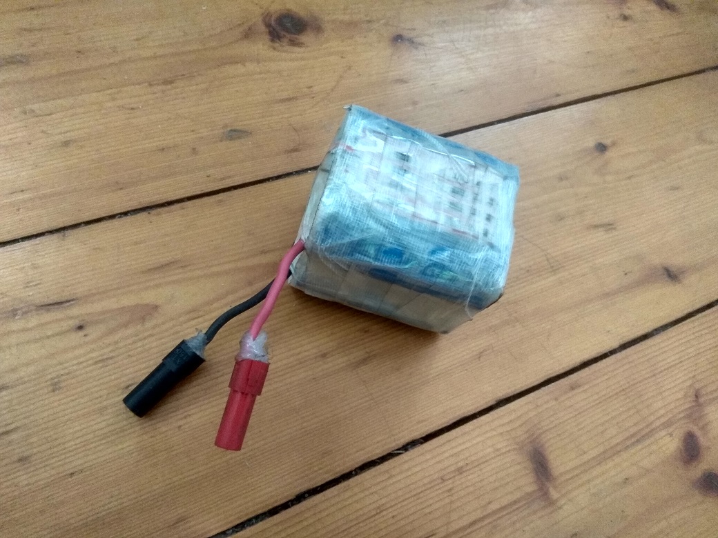

Takže můj výtvor.
Jelikož mi babišova řepka opět zalepila karbec. Tak baterky dostali hned čočku, když jsem zkoušel startovat. Startoval jsem přerušovaně docela dlouho. Co se pamatuju tak 6Ah olovo nikdy takhle dlouho nevydrželo. Trošku se zahřáli, ale celkem normální teplota. Při běžném provozu se nikdy takhle hodně startovat v krátkém čase nebude.
Takže doufám, že vydrží o hodně déle jak olovo.
Celé to vyšlo na úplně stejné peníze. Konektory jsem dal jak na baterku tak do motorky XT150. Jen ještě musím něčím upravit prostor pro baterku. Tahle je tak 2x menší a mlátila by se tam.
