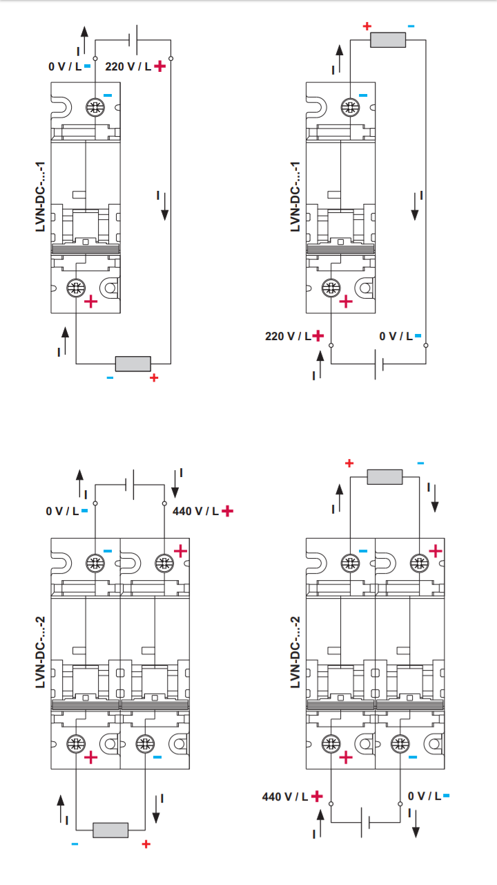

to video ale prezentovalo obracenou polaritu a ne proud tekoucí naopak. Je tu někdo kdo ví zda může být takto jistič použit?

Matess, proud tekouci naopak je to same, co obracena polarita.
Elektricky oblouk je proud elektronu v ionizovanem plynu. Magnet v DC jistici jej odchyli do zhaseci komurky. Podobny princip, odklon elektronu pomoci (elektro)magnetickeho pole, je zakladem CRT obrazovek. Jenomze pokud proud tece naopak, magnet jej vychyli na opacnou stranu a zhasnuti oblouku se tak nekona.
Teoreticky to lze poresit tak, ze mechanicky spojis packy dvou DC jisticu, ktere budou v serii za sebou. Kazdy otoceny pro jinou polaritu. Kdyz pak jeden jistic vyskoci, tak bud oblouk uhasi magnet v nem, nebo jej uhasi magnet v tom druhem. Kazdopadne je to jenom workaround a funguje jen pri mechanickem spojeni vsech pacek.

no kdyz se koukam na DC jistic treba tady, tak se zda ze je to jedno
http://www.oez.cz/uploads/oez/files/np/ ... YYXI6lFloI
vsechna zapojeni jsou spravne... jak zdroj z hora, tak zdroj z dola. Polarita ale musi byt spravne.

Matess,
Tak se na to podivej jeste jednou: ano, je fuk, jestli je zdroj dole nebo nahore, ale smer proudu v obvodu musi byt furt stejny. Ten ukazuji ty sipky:
A pri na nabijeni AKU se smer proudu obraci, ze?
Uz je to jasne?

takže s těmito to možné je?
http://www.oez.cz/uploads/oez/files/np/ ... ELujLWe6c8
obrázek na straně 3 vpravo nahoře podle všeho ukazuje že ano, protože je tam ukázáno, že může být vstup i výstup kdekoliv, a není tam nic o polaritě ani směru proudu. Nicméně spodní obrázek zase říká, že jsem blb :-D
EDIT: asi bych to uzavřel... hledal jsem kde jsem mohl a nemám pravdu. Přiznávám a děkuji za obohacení mých znalostí. Pokud proud teče oběma směry používáme pojistky.
