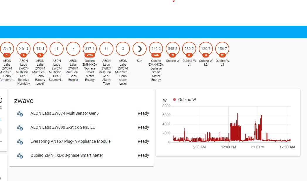

Ahoj, youdo, jojo, zrovna by se mi hodilo napsat Ti jednou za uherský rok SZ, tak to zkusím zde:

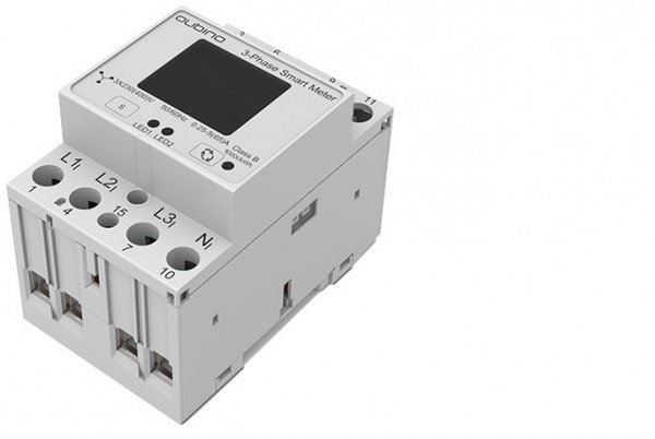

Qubino mi reportuje (s Home Assistentem) pěkně např. celkovou spotřebu bez z-wave pollingu. Nepodařilo se mi rozchodit ale bez pollingu reporting hodnot na jednotlivých fázích. S pollingem to chodí, ale... Nevíš k tomu prosím něco přesnějšího, když to používáš
? Díky

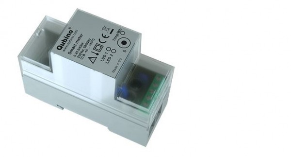

Ano, je to hroznej krám, navíc předraženej. Bohužel, lepší z-wave 3-phase elektroměr jsem zatím nenašel. Tenhle je aspoň na DIN lištu a nelezou z něj žádné dráty. Přetím jsem používal Aeotec a to byla hrozná chobotnice. Navíc, reporting po fázích tam chodil ještě hůř. Pokud si dobře pamatuju, tak nakonec jsem ho daroval Packovi, tak se ho kdyžtak můžeš poptat na feedback.marsal64 píše:...
Qubino mi reportuje (s Home Assistentem) pěkně např. celkovou spotřebu bez z-wave pollingu. Nepodařilo se mi rozchodit ale bez pollingu reporting hodnot na jednotlivých fázích. S pollingem to chodí, ale... Nevíš k tomu prosím něco přesnějšího, když to používáš? Díky
Mimochodem, asi nejlíp zatím hodnotím 1fázové Qubino na DIN lištu. Sice nemá displej, ale změří až 230V x 60A a rovnou dokáže naprezentovat hodnoty činného příkonu, zdánlivého příkonu, proudu, napětí atd. jako samostatná zařízení. Třífázová verze některé z těch hodnot reportuje taky, ale jen jako dodatečné proměnné u hlavního zařízení, takže jejich vytažení do GUI si musíš naskriptovat sám. (Aspoň ve Fibaru, je možné, že Home Assistant je zobrazuje automaticky.)
Potvrzuji, že u mne se 3P Qubino chová úplně stejně jako tobě, ačkoliv místo Home Assistant mám Fibaro:
- Celkový příkon elektroměr reportuje online.
- Příkon po jednotlivých fázích reportuje jen při pollingu, což je dost k ničemu.
- Spotřebu energie, celkovou i po fázích, reportuje jednou za 10 minut.

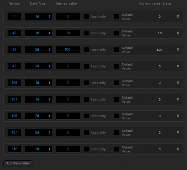

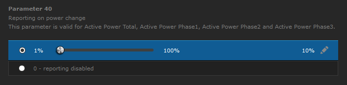

Reporting příkonu po jednotlivých fázích měl řešit Parametr 40, kde lze nastavit procentní změnu, která vyvolá automatické odeslání aktuálních hodnot. Já mám nastaveno 10%, ale stejně to nefunguje. Nastavit 1% jsem nikdy nezkoušel, možná by to konečně začalo chodit lépe:
Podle mne je toto chování jasný bug ve firmware, protože na displeji elektroměru se všechny měřené hodnoty zobrazují online. Elektroměr tedy data má, jen je prostě nechce odeslat. Pokud tě to hodně trápí, tak zkus ten Parametr 40 a následně zapruď u podpory Qubina, jestli tento problém už vyřešili a mají na něj updatovaný OTA FW. Když jsem ty 3P elektroměry kupoval já, tak to byla ještě žhavá novinka, k dispozici byl jen tovární FW.
Ještě pozor na jednu věc: Ke všem zařízením od firmy Qubino je vždy přibalena jen základní verze manuálu, kde toho moc není. Na stránkách ale mají ke stažení PDF "Extended Manual", kde jsou navíc rozepsané všechny možné konfigurační parametry. Papírový manuál tedy vyhoď a mrkni na to PDF:
https://support.qubino.com/support/solu ... mart-meter
Podobná věc platí o šablonách: pokud je v domácí automatizaci na zařízení předpřipravená šablona, často nenabízí všechny parametry, které zařízení umí pobrat. Proto je kolikrát lepší šablonu vypnout a parametry zadat ručně:
Z-Wave Elektroměr Qubino 3PZ-Wave Elektroměr Qubino 1PZ-Wave Elektroměr Aeotec 3P

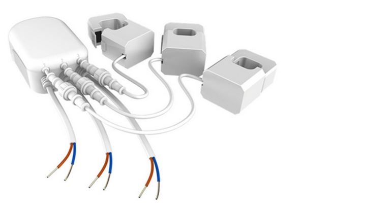

aeotec mám opravdu já , a je to slušný hlavolam , podařilo se mi po útrapách přehrát firmware na novější tak už se chová trochu korektně, ale beru jej jen hodně orientačně . On se choval i přikaždém přidání a odebrání zesítě nějak jinak .Když začal dělat co měl tak už na něj nesahám .

youda, díky, už jsem psal i do Qubina, opravdu to reportování po fázích vypadá jen přes polling :-/

Qubino s HA je OK, fungovalo to celkem napoprvé, moc jsem to ale zatím nepulíroval.
Používám Centos mini počítač (Intel), protože Rasp nějak nemusím, ač nainstalovat HA na Centos vyžaduje jistou vytrvalost. Mám dále z-wave stick Aeotec.
Šlo mi o to, že pro jednotlivé fáze je to holt přes z-wave polling, ale co se dá dělat. Změnil jsem polling interval na 10 s.
Dále jsem měnil v HA config pro Qubino podle toho, co jsem dohledal na Home Assistant webu.
A včera přes noc byl zase zapnutý kávovar

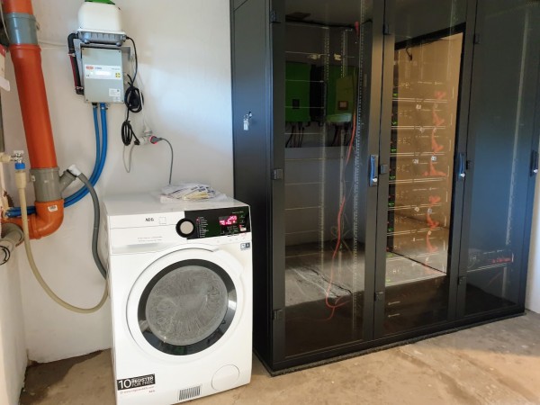

Potupa v Youdově laboratoři
Drazí kolegové,
než jsem tehdá začal s kompletací svojí solární laboratoře, načetl jsem předtím půlku fóra. To proto, abych znovu neobjevoval pasti, léčky a slepé uličky, které již přede mnou prošli kolegové Rottenkiwi, Abrams, Josse, Tomas, Willcz, Mobilik, Vlkazajac, Volente, Kyocera, Kybos, Kodl, Marko, Brumlaj, Střídač_N, Ota, Admin...... a taky Cimrman a všichni další zdejší akademičtí fotovoltaici.
Na základě nasátých zkušeností jsem se tak (mimo jiné) zapřísáhnul, že moje FVE bude mít svou vlastní místnost, ve které nebude nic jiného. Povoleny byly pouze uzené klobásy a také dmychodlo ČOV, neboť to obsadilo pozice již před bitvou. Toto pravidlo jsem poctivě dodržoval. Až doteď.
Jak jste asi někteří zaregistrovali, tento týden mne opustila moje dlouholetá věrná společniče, práčkosušička.
Jelikož se půlka baráku bude na podzim demolovat, nedávalo smysl ubytovat moji novou utěšitelku tam, co bude lítat demoliční koule. S těžkým srdcem jsem tedy její výsost, práčkosušičku druhou, postavil do elektrárny. Neboť tam, doufám, demoliční koule nepronikne.
Je to obrovská potupa a pošlapání všeho, v co jsem doposud věřil. Prosím, odpusťte.
PS: Tento příspěvek zároveň slouží jako časová schránka. Pokud ta nová čubka opět do deseti let chcípne, tak jsem s potomky šlechtického rodu AEG nadobro skončil!

Ono AEG není zrovna nějaký šlágr , běžně opravuji elektroniku praček a AEG používá " univerzální desky " které cpe do svých produktů dalších pár výrobců , - elektrolux , miele , zanussi a další . Ale co si budem povídat on si člověk dneska moc nevybere .
Ale mám dotaz jak jsi spokojen s tou kombinací ? většinou od toho lidé odrazují .
- Reputace:962
Packa,
měl jsem předtím LG, jen pračku. Ty byla tak tichoučká, že jsem nikdy nevěděl, jestli fakt pere nebo ne. LG pračka vydržela asi 5 let, a pak se jí urval buben. S Tím urvaným bubnem prala taky, ale dělalo to neskutečnej randál. Asi jako když ruské tanky obsadily Václavák. No prostě jsem ji musel vyhodit.
Pak jsem pořídil tu kombinaci práčkosušička AEG s tepelným čerpadlem. To byla pecka. Nacpal jsi do ní přepravku od brambor plnou špinavých montérek a ven jsi to vytáhnul suché, voňavé a nadýchané, jako od králíčka Azurita. No prostě extáze. Hlavní výhoda byla, že prostě suché špinavé dovnitř - suché čisté ven. Nebylo potřeba po vyprání mokré prádlo vyndavat z jedné kysny a cpát ho do druhé kysny. To se mi na tom líbilo nejvíc.
Další fajn věc byl lehce čistitelný dvojitý filtr a fakt, že díky TČ nežrala na sušení vůbec žádnou vodu. Kondenzát šel rovnou do odpadu.
Nevýhoda této kombinace je určitě to, že vypere 9Kg, ale usuší jen 6kg prádla. Narozdíl od samostatně stojících, které suší třeba 10Kg. Přesto, jak sám vidíš, jsem i podruhé šel opět do další kombinace práčkosušička s TČ. Místa mám sice v baráku habakuk, ale prostě jsem línej ty mokrý hadry přendávat.
Kdyby obsluhu prováděl někdo jiný, například velitelka prádelny ženského pohlaví, asi bych jí koupil samostatnou pračku, samostanou ždímačku a samostatnou sušičku. Ať si velitelka trochu mákne. A taky, ať nemusím každých X let vypláznout jednorázově 30 tisíc za kombinaci, ale můžu ty chcíplé krabice vyměňovat postupně. Tak jak budou odcházet, vždycky za 10 tisíc,
Že by ale samostatné spotřebiče měly dnes nějak extra větší životnost, než kombinace, se mi nechce věřit. Podle mne je to šmejd a spotřebák všechno. Však jako první se mi vždycky uklepala nějaká plastová packa, bez ohledu na funkci zařízení.
Co se týče značek, dozvěděl jsem se, že je to podobné jako u koncernu VW: Tedy že domácí spotřebiče AEG, Electrolux a ještě cosi dalšího jsou ve skutečnosti jeden koncern. Podobně spotřebiče Siemens, Bosch a další jsou opět jeden, tentokrát konkurenční koncern. Podobně u nářadí je to DeWalt, Stanley, Black&Decker - stejný koncern a půlka pajšlu standardizovaná.
Všecko je to tedy vlastně jenom hra na spotřebitele.
PS: Pokud jde o tu pračku LG, abych byl úpřímný, během těch 5ti let jsem se 3x stěhoval. To jí určitě radost nedělalo. A taky jsem v ní pravidelně pral boty, což asi uložení toho bubnu asi taky moc neprospělo. Tím chci tedy říct, že vlastně kysna LG dostala taky dost na prdel, a rozhodně nemůžu říct, že by byla výrazně horší, než kysna AEG.
- Jako první na ní odešlo topné těleso. Po letech provozu.
- Pak se uklepala plastová packa v šuplíku na prášek.
- Pak začal drnčet ventilátor a praskl plastový vzduchovod. Výměna obtížná, ale zvládnutelná.
- Pak upadly packy držící dekl integrovaného filtru.
- Pak se zanesla vlákny velká gumová trubka, takže jsem musel rozebrat a vyčistit. Než jsem to zjistil, chrstala z šuplíku při provozu voda, proto ta mrcha zrezla.
- Ucpalo se čerpadlo.
- Po letech provozu se také zanesl výparník a kondenzátor, ale opět to šlo dobře rozebrat a vyčistit, neboť obě tyto věci byly u toho modelu hned nahoře, pod vrchní deskou.
- Odešel nějaký zbytečný mikrospínač u šuplíku. Proklemoval jsem a jelo se dál.
