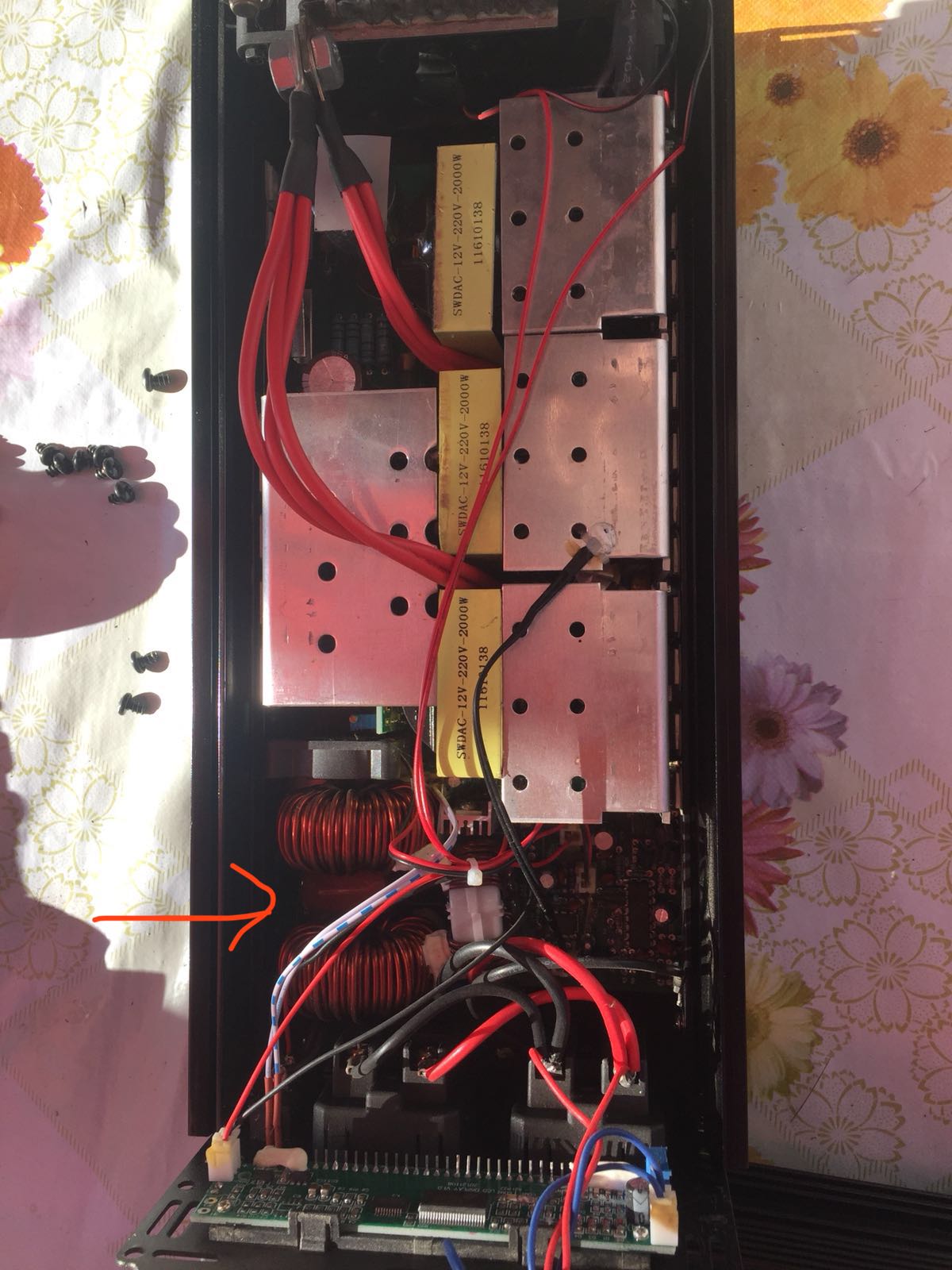

Dobrý slunný den všem,
Prosil bych o pomoc s měničem u kterého došlo k bouchnutí tkzv. keramického kondenzátoru.
Menič 12v 2500W/5000w špička čistý sinus (automobilový měnič kdy na kazdé fazy je 115v celkem 230v), baterie 500Ah nabita na 100% plně. Měnič napojen přimo na baterie. Ráno se měnič zapl cca 8:00 v 10h se připojila na 230v flexa o výkonu 600w po dobu 30s se rozjela na prázdno a hned vypla. Ten den už nesvitílo slunce bylo pod mrakem. Když se hned šlo zkontrolovat co se děje v mistnosti bylo spoustu dýmu a na displeji měniče skakaly hodnoty jako ve zkratu (bludné čisla a a blikaní displeje) Okamžitě vypnutí na meniči fungovalo a pak Odpojeni od svorek baterii. Po rozděláni měniče bylo zjištěno shořený kondenzátor teda si to aspoň myslím. Zajimalo by mě k čemu slouží a co mohlo být příčinou a jaká by byla možná náhrada? Děkuji. Měnič se používá na zahradě kde ne ni DS pouze slunce a baterky.

je to filtrační kondenzátor. Jediná jeho činnost je snižování rušení na fázi vlivem spotřebičů, které nemají, nebo nemohou mít odrušení. Kondenzátor není potřeba k otestování zda zařízení jinak funguje, takže bych doporučil jej vypájet ven a zapnou měnič na prázdno bez něj - pokud fungovat bude tak bych jej koupil a připájel zpět.
Bohužel odchody těchto měničů jsou obvykle větší závady než filtrační kondenzátor...

To vypadá na nějaký filtr LC na výstupu. Otázka co se stalo. Jestli odešel na přepětí, jestli je teď ve zkratu. Pravděpodobně se mohlo stát ještě něco jiného. Měnič by měl na zkoušku jet i bez toho kondenzátoru. Zkus to a zjisti jaký je klidový proud z baterie. Měl by se dát použít nějaký foliový X1, X2 kondenzátor.
Nevím jak moc na tom dokážeš něco změřit? Pokud se měnič ve zkratu chová tak jak popisuješ. Je trochu pravděpodobné, že kondenzátor se prorazil a výstup měniče je ve zkratu a tam nemůže naběhnout. Vypájej kondenzátor, nebo ho vystřihni, co bude jednodušší. Pošli foto, budeme vědět kapacitu. Zároveň by se teoreticky mohl rozběhnout měnič.

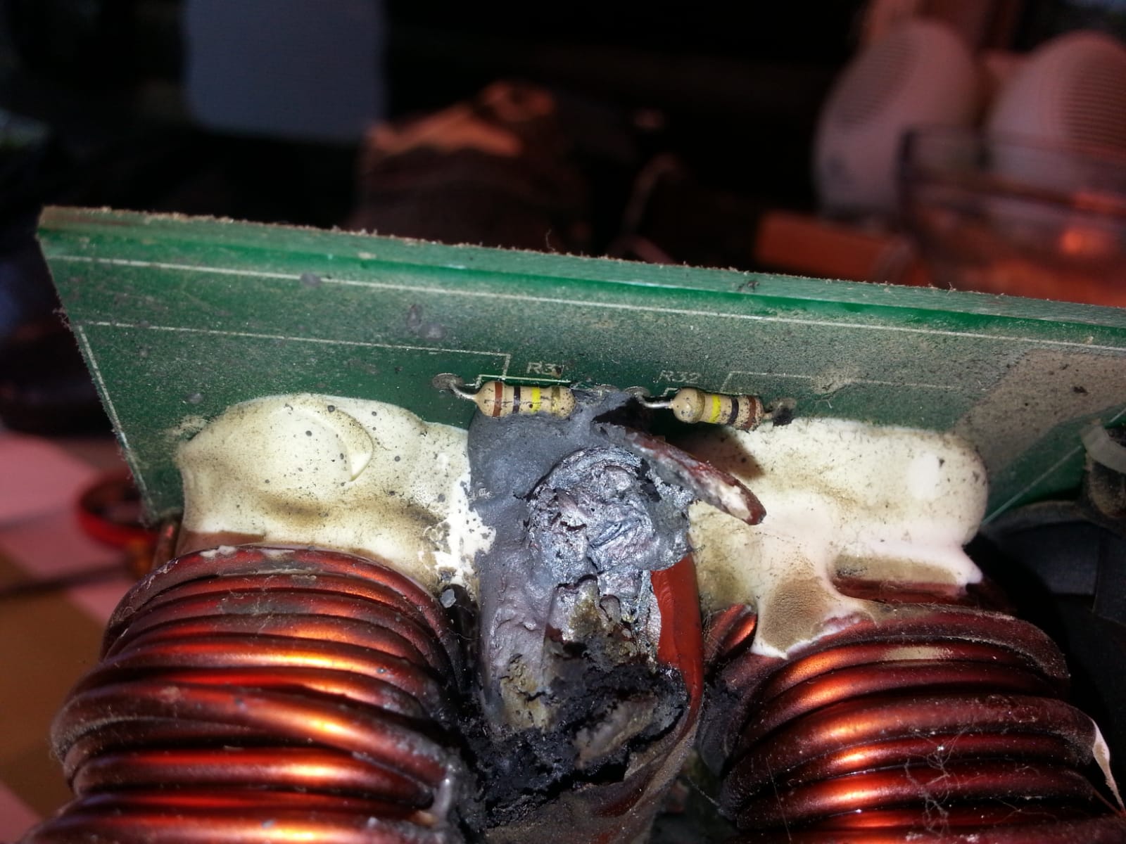

Děkuji všem za odpovědi. Ješte jsem se chtěl zeptat ty hodnoty co jsou napsané na kondíku muzu ocistit čím? Lihem a nesetre se napis nebo jakou chemku použít. Mam odmastovac ve spreji, jar voda, tech lih., ředidlo, benzin...,
Menič je trošku zaprašeny a trochu zamasteny vevnitř byl umisten v kuchyni10m od sporaku pod linkou cca 30cm od země na poličce k tomu vyhrazené. Nyní bych ho vycistil ale nevím čím.( takove to zamastení s nasedanym prachěm ale jen jemě né zadny hnus každeho pul roku se profukoval stlacenym vzduchem jako udrzba ale mastnotu neodfouknete. Diky
Jinak se vratím k měniči ješte pred tím nez vybouchl v tydnu se pouzivala mala mycka ( ta s jedním košem) se spiralou ohrev dohromady 1500w a začal displey myčky blikat.asi slabé napetí. Na neniči ukazovalo 12,5V 190V vse ok . Az na to blikání displeye mycky a cvakaní v ní ale nijak to na vliv nemelo. A jeste pri té zapnuté myčce v zaběhu v meniči cvrkali cvrčci jako cvrkaní -myslel jsem že to dělá transformator při zaberu. Dá se to zjistit jak na tom tram jsou? Jinak cvrkani je hrubé ne hěné jako u kondenzatorů. Diky ta všecny odpovědi.

Líh by měl být OK, asi i benzin nebo ředidlo.Kamil l píše:Děkuji všem za odpovědi. Ješte jsem se chtěl zeptat ty hodnoty co jsou napsané na kondíku muzu ocistit čím? Lihem a nesetre se napis nebo jakou chemku použít. Mam odmastovac ve spreji, jar voda, tech lih., ředidlo, benzin...,
Spíš se obávám, že to asi nebude jenom ten kondík. Zkus ho dát pryč a rozběhnout měnič, ideálně přes nějaký odpor cca 1Ohm nebo tak něco podobného, aby to nevyfajrovalo úplně. Ale pokud po poruše svítil na měniči displej a nebyla vypálená pojistka od baterky, mohl by být primár a tranzistory asi OK.
Dej vědět a zkusíme další postup. Pokud to bude jenom kondenzátor, bude to fajn.

pokud se nemylim tak 4u7/400V. 475 = 47 a 5 nul v pF.
Osobne bych menic bez LC filtru na vystupu nepoustel otazka jak by se chovala napetova vazba.
Kond X1 nebo X2 foliovy. Klidne dej na vyssi napeti.
treba
https://www.tme.eu/cz/details/r474w4220 ... -x1/kemet/
dva paralelne.
treba
dva paralelne.

Nyni bez kondiku ukazuje tuto hodnotu na displeji a multimetrem plus minus odpovida tech 298v pred bouchnutím ukazovalo 219v

neprovozovat, vypnout, vpajet nahradni. Tyto kondenzatory se nachazi treba v pc zdrojich... Pokud mate po ruce nejaky vadny....
otázkou je zda tam neodešlo něco jiného co dělá zpětnou vazbu a proto je na výstupu vyšší napětí a proto to ten kondenzátor nepřežil.

To výstupní napětí je nějak moc podezřelé vysoké, uvidíš zda se zmenší když dáš nový kondík.Kamil l píše:Nyni bez kondiku ukazuje tuto hodnotu na displeji a multimetrem plus minus odpovida tech 298v pred bouchnutím ukazovalo 219v

Jj, přesně tak, mi se to taky nezdá, bez kondenzátoru by to mělo být cca stejné to výstupní napětí, dle mě odešla zpětná vazba v DC-DC měniči a napětí před můstkem AC je velké-max bez omezení, ale měnič v tomto stavu musí mít vyšší odběr naprázdno, hodně tuto závadu mají modifik měniče, v podstatě jde o stejný princip, zkontroloval bych ten odpor zpětné vazby, měl by mít cca 270 Kohm, oni používají jeden kus odporu nevalné kvality a ten se přeruší. Takových měničů jsem opravoval více a měli stejnou závadu, odpor za cca 1 korunu, dával jsem pak raději 2 kusy do série a dodnes všechny fungují.Matess píše:neprovozovat, vypnout, vpajet nahradni. Tyto kondenzatory se nachazi treba v pc zdrojich... Pokud mate po ruce nejaky vadny....

A kde bych měl hledat tento odpor Prosím? Ta hodnota kondenzatoru je 4.7 uf nebo 4,7 nf?

4u7. To vyzsi napeti muze byt i tim ze vlastne vystupni LC filtr nefiltruje a na vystupu je cokoli jinyho jen ne sinus.
Pokud mas pristup k nejakymu elektrosrotu pc zdroje a tak tak proste vypajej kondiky co muzes dej je paralelne at se priblizis te kapacite a dej to na zkousku tam. Pak lze resit dal.
Pokud bude ok muzes si objednat kvalitni foliovej kond.
Kazdopadne to zapinej treba pres halogenku z auta na 12V strane. Dokaze to celkem slusne ochranit.
