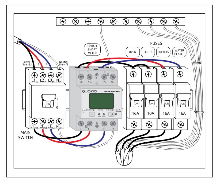

A tak zase budu prosit fórum o pomoc s nějakými začátečnickými dotazy - jako tento:
Pořídil jsem Qubino 3 fázový měřič (https://smarterhome.sk/en/consumption-m ... 1-452.html) a hned narazil na problém, že nevím, jak ho zapojit do rozvaděče
Jednak jsem zjistil, že v rozvaděči není hlavní třífázový vypínač/jistič (?!, tři fáze jdou rovnou na lištu L1, L2, L3, třífázový jistič obrázku je na 3f zásuvku) a pokud rozumím správně, je to celé zapojeno jako TNC-S (rozdělovací bod nahoře v rozvaděči).
Takže to znamená, že to, co v návodu Qubino označuje jako "N" bude můj PEN vodič před bodem rozdělení a "N" za Qubinem přivedu k bodu rozdělení nahoře v rozvaděči?? A před Qubino ještě onen třífázový vypínač nebo rovnou jistič, který tam - pokud soudím správně - by měl být?
Nebo z povahy otázek vyplývá, že bych měl raději pozvat kodla

Ahoj kolego,
Těchto předražených elektroměrů Qubino už mám doma asi 5ks. Mají nějaké mouchy, ale z toho co je k dispozici, jsou asi nejlepší.
Návod pro Tebe:
1) Hlavní jistič v baráku máš, je tam, co jsou elektrické hodiny. Další jistič tam tedy nepřidávej.
2) Jak jdou ty tři dráty přímo na fázové lišty L1 L2 L3, tak je odpoj z těch lišt, a nacpi je do Qubina do svorek 1-4-7.
3) Z Qubina, svorek 3-6-9 vytáhni tři nové krátké dráty a zapoj je na lišty tam, kam původně vedlo L1 L2 L3.
4) Na Qubino do svorky 10 zapoj modrý drát a připoj ho v rozvaděči na tu svorkovnici, kam vedou všechny ostatní modré dráty.
5) Svorku č11 nech prázdnou.
Takhle to jede jako po másle - hlavně proveď všech 7 výše uvedených bodů ;)
Návod pro Tebe:

Skvělé, díky, tak vyřešeno

Jistič přidávat nemusí, ale podle normy má mít každý rozvaděč vypínač. Takže bych přívod od elektroměru zavedl do vypínače, odtud do elektroměru a pak dál na lištu s jističema. Já to takhle mám a přes elektroměr protahuju i nulu a samozřejmě ji také vypínám. Jen upozornění, rozdělení PEN na PE a N mám už v elektroměrovém rozvaděči, takže do baráku mně jde už TN-S, pokud máš až do rozvaděče TN-C tak nulu vypínat nesmíš, protože je zároveň uzemnění.youda píše:1) Hlavní jistič v baráku máš, je tam, co jsou elektrické hodiny. Další jistič tam tedy nepřidávej.
- Příspěvky: 8042
- Reputace: 1011
Re: Kozel solárníkem
vypínání nuly u 3f systému je ošemetná věc, stejně jako nula přes elektroměr - to už všechny DS na našem území zakázaly. Důvod je prostý - při přerušení N vodiče a nerovnoměrné zátěži 3f systému bude napětí mezi utrženo nulou a jednou fází blízké 0V (je tam třeba boiler nebo zapnutá konvice) a na druhé fázi proti té utržené N bude cca 400V, což jistě TVP, PC a podobný věci ohlásí kouřem. Proto je dobý N vodič přerušovat na co nejméně místech a spooje mít v kvalitních svorkách a kontrolovat. Když se přeruší fáze, tak zaří zení jenom nefunguje. Když se přeruší N, uniká obvykle dým. Proto mám odpojování N až co nejblíž koncových obvodů, tj 4p chránič a za ním cca 9 1P+N (DPN) jističů, a tohle několikrát samostatně, navíc několik 1P+N chráničojističů, třeba na světla.
xmasin
- Příspěvky: 1770
- Reputace: 102
Nulu mám přes svůj elektroměr, který je za hlavním čtyřpólovým vypínačem. Zapojení je následující:
Hlavní jistič - elektroměr - hlavní vypínač - podružný elektroměr - odpojovací stykač.
Rozdělení PEN na PE a N mám udělané na nulovém můstku u elektroměru. Mám to tak protože provozovatel DS v podmínkách připojení UPS (Axpert King) chtěl odpojování od DS v případě výpadku DS. Navíc mám stejně přepínač mezi DS a UPS a tam nulu přepínám také.

distributor chtěl i odpojení PEN? Zatím jsem nikde nezažil 5 drátů od distributora .......
xmasin
- Příspěvky: 1770
- Reputace: 102
Chtěl odpojit i nulu, proto nemám PEN, ale z elektroměrového rozvaděče mně jde nula a uzemnění rozdělené. Do hlavního jističe a na nulový můstek jdou klasicky 4 dráty. Do elektroměru distributora pokračují tři dráty přes hlavní jistič plus nula pro jeho napájení. Na nulový můstek je ještě připojeno moje zemnění a z nej už jde rozdělná nula a zem do prvního domovního rozvaděče spolu s fázovými vodiči. Fázové vodiče a nula jde přes čtyřpólový vypínač.brumlaj píše:distributor chtěl i odpojení PEN? Zatím jsem nikde nezažil 5 drátů od distributora .......
brumlaj
- Příspěvky: 2462
- Reputace: 259
Aha, takže chtěl aby jsi odpojil jeho PEN. to že z něj dále vedeš PE bych řekl, že je spíše ke škodě, když máš své vlastní. Proč mu pomáhat udržovat Tvým zařízením jeho PEN na potenciálu Tvého PE? Normálně bych ho odpojil i s jeho PEN. Ať si dělá po trase vedení své uzemnění za své! Co kdyby se stal poruchový stav a Tvým PE distributorovi do jeho PEN dotekl Tvůj proud? To by Tě mohl žalovat
xmasin
- Příspěvky: 1770
- Reputace: 102
Bohužel je u nás stará vrchní síť a PEN ze sloupu je už v pojistkové skříni spojený s mým uzemněním, co vím, tak takhle to mají všichni v okolí. Je dobrá otázka, jestli bych to neměl odpojit, asi se pobavím se svým revizákem. Na druhou stranu uzemnění u trafa je asi kavalitnější, protože impedanci sítě mám kolem 0,3 Ohm a uzemnění 20 Ohm, holt jsem na skále.
- Příspěvky: 8042
- Reputace: 1011
Zajímavý, u nás jsou zástupci distributora přesně proti tomuto řešení. Ale jejich stanoviska se s časem mění, není tak dávno (cca 15-20 let) tak měli v podmínkách Fi před hlavním jističem, dnes tam nemůže být, ani v případě, že za rozvaděčem měření je dřevostavba, kde Fi být musí. Takže se složitě musela řešit nehořlavá trasa pro přívodní kabel a nehořlavý okolí rpozvaděče v domku. - A relé pro oddělení signálu HDO dřív být taky muselo, a dnes být nesmí.
"čo bo, bolo, terazky som majorom"
Ostatně podobná věc proběhla kdysi s třetím brzdovým světlem u aut, jeden rok pokuta za světlo, druhej rok pokuta za to, že je nemám...
brumlaj
- Příspěvky: 2462
- Reputace: 259
Pozor, impedance sítě je impedance vedení k trafu a trafa samotného (L-N). To není impedance PEN distributora proti zemi! Neplést si to.xmasin píše:...... impedanci sítě mám kolem 0,3 Ohm a uzemnění 20 Ohm, holt jsem na skále.
- Příspěvky: 8042
- Reputace: 1011
ano, ale musí být u zdroje a koncového bodu DS dodrženy podmínky pro síť TN, tj pod 5 Ohm, a pokud to nejde, tak prej 40m pásoviny stačí vždycky. Ale myslím si, že celkovej zemní odpor sítě, i na šutru a v malé vesnici, bude pod 1 Ohm, už proto, že je s tím spojenej plyn, leckde ještě voda v litině, a dalších minimálně 50 uzemnění domků, i když mizernejch, v součtu dají celkem nízkej výslednej odpor, aspoň pokud je DS provedená vodiči "normálních" průřezů a vesnice nemá na délku 20km jako ve šluknovským výběžku a pod...
