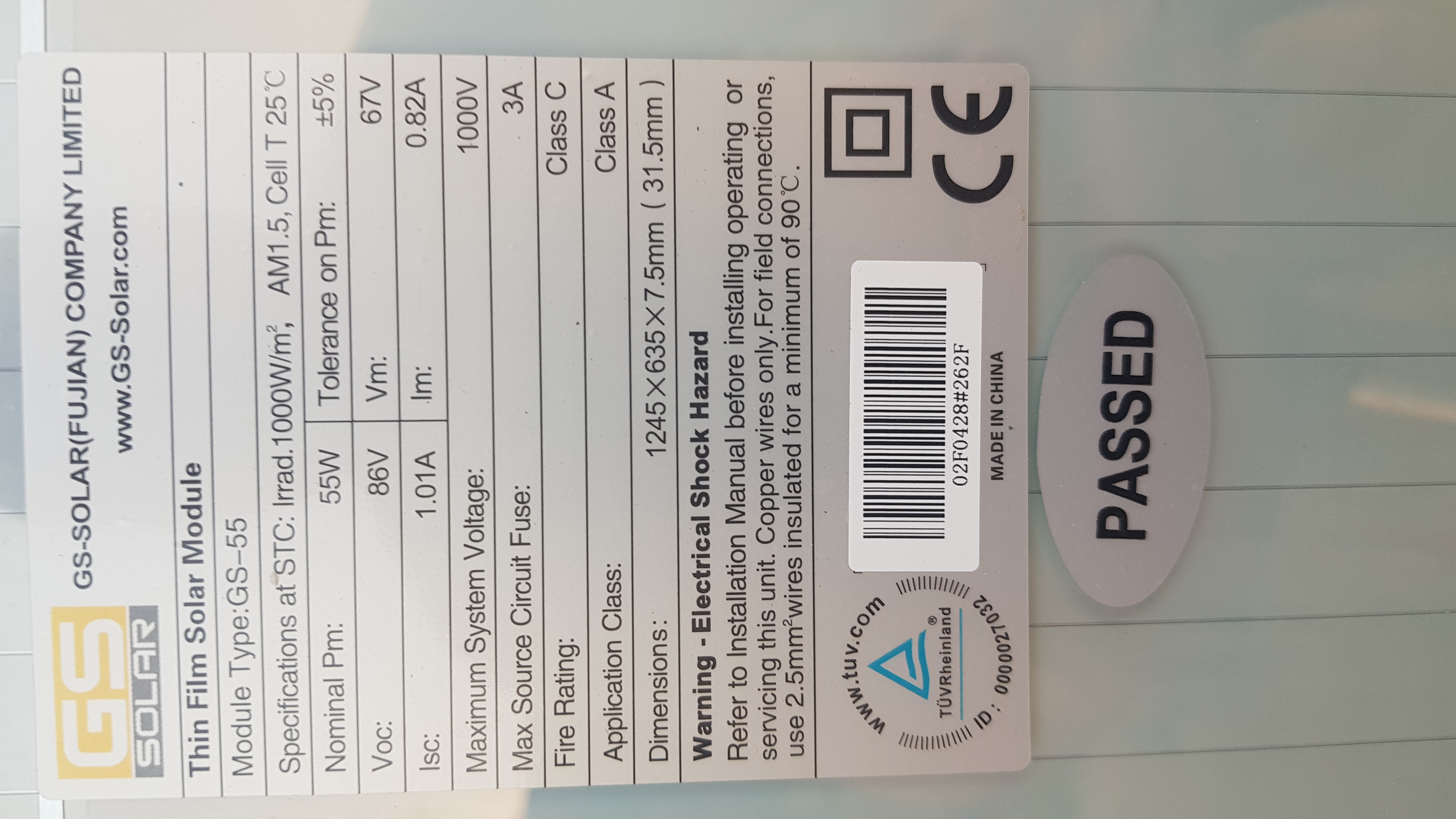

Ahojte, mam 48V zostavu, 5kW Axperta a 3kW amorfnych panelov, ktore davaju 60V pri zatazeni.Axper vyzaduje pre MPPT riadenie napatie 60-120V, som teda na spodnej hranici. Keby som dal panely do serie, som za hornou hranicou. Co sa s tym da vymysliet, okrem vymeny niektoreho komponentu? dik..

Hod stitek panelufatter píše:Ahojte, mam 48V zostavu, 5kW Axperta a 3kW amorfnych panelov, ktore davaju 60V pri zatazeni.Axper vyzaduje pre MPPT riadenie napatie 60-120V, som teda na spodnej hranici. Keby som dal panely do serie, som za hornou hranicou. Co sa s tym da vymysliet, okrem vymeny niektoreho komponentu? dik..

Voc je pres 150V. Zapomen na seriak. Mas maximalne moznost pouzit, dle mistnich spatne reseni DC/DC menic. Otazka je vykon. 1200W neni takova pálkafatter píše:vsetky panely mam paralelne

Jo amorfy, na ty nikdo nevzpomněl, u nich nic lepšího vymyslet nejde. Nechat všechny paralelně.fatter píše:vsetky panely mam paralelne

Né, nejsi za hornou hranicou. Horná hranica je 145V.fatter píše:Ahojte, mam 48V zostavu, 5kW Axperta a 3kW amorfnych panelov, ktore davaju 60V pri zatazeni.Axper vyzaduje pre MPPT riadenie napatie 60-120V, som teda na spodnej hranici. Keby som dal panely do serie, som za hornou hranicou.
Pokud bude napětí nad 120V, použije algoritmus regulátoru proud pro 120V což není zas velká chyba a dá se zanedbat.
Zapojoval jsem amorfy s podobnými parametry na Axperta 2S13P a jede to bez problémů. Dokonce bych řekl že je 2S lepší volba při slabším osvitu protože amorfům padá napětí rychleji takže se regulátor déle udrží v MPPT rozsahu.
EDIT: teď jsem se kouknul na ten štítek 86Voc. Tak ty se seriově bohužel zapojit nedají .... 172V naprázdno je na Axperta mnoho. Hodí chybu.

Neviem ci nemyslel na Voc napätie.
Ake majú napätie naprázdno tie panely? Prekračujes 150Vdc?
