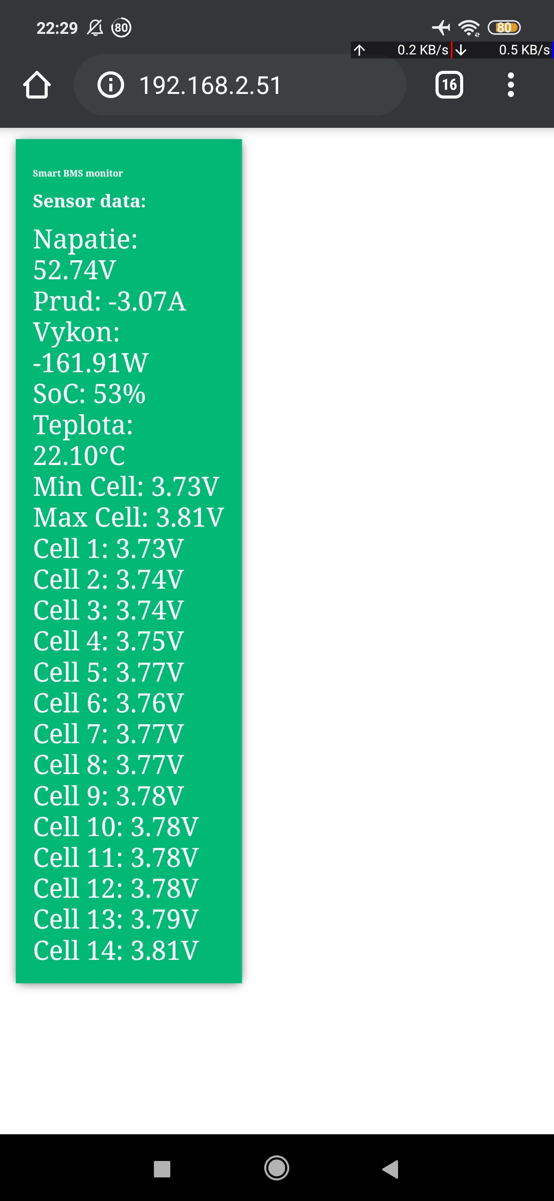

Dotaz na baterky - je takovéto rozhození k řešení?
Vypadá to, že rozhození baterek, které mne rozladilo, se stalo při montáži BMS (?!), ze tří packů jsou v každém případě nyní dva srovnané na 0.01V. Balancery Mandy tedy fungují nebo alespoň nepřekážejí .
Dotazy zkušenějším:
- Na obrázku je pack "Sinopoly", který se nesrovnal - jsou rozdíly "k řešení" nebo je to provozně tolerovatelné s tím, že to občas zkontroluji?
- Stalo se někomu, že balancer Manda odešel? Je to třeba citlivé na přepětí při náhodném dotyku kontaktů?
Dotazy zkušenějším:
- Příspěvky: 3364
Re: marsalova poustevna
Zkus otestovat jestli konkrétní pumpa přelévá,dej na póly článku extra zátěž a simuluj rozdíl a měř proud kolem něj.Nehřeje ta pumpa?Zapojil si to od mínusu k plusu i ten konektor rači strkej šikmo od mínusu k plusu.
Tohle sem proved ze zvědavosti:
"Jen tak ze srandy jsem nahodil na nabitý článek a sousedící dva přelévací pumpy a při rozdílu 4.1>3.3V jsem klešťákem po zasunutí konektoru naměřil 9.3A,po chvilce asi minutě 8.4A a pak se to ustálilo na 6.2A do obou sousedních článků.Takže když jde o krizi,tak umí zabrat."

Jen škoda že funkčnost není indikována např nějakou ledkou. Když pominu to pískání, které ale není poznat z kterého to píská.marko250 píše:Zkus otestovat jestli konkrétní pumpa přelévá,dej na póly článku extra zátěž a simuluj rozdíl a měř proud kolem něj.Nehřeje ta pumpa?Zapojil si to od mínusu k plusu i ten konektor rači strkej šikmo od mínusu k plusu.
Mám 2x po 8S. Ale mě se první článek hned na začátku rozjíždí
- Příspěvky: 3364
Zatěž svorky na druhém článku od něj autožárovkou(dvojvláknem) a změř jestli leze proud více z toho prvního,pokud se to hýbe ,tak by měl být OK.
Druhá věc je popiš jak nabíjíš baterku jako celek,rozjede se to když ostatní jsou ještě pod 3.2V,nebo až po překročení toho článku nad 3.38V.V jaké chvíli a stavu nabíjení se to rozjíždí prostě ?

- Příspěvky: 2298
Moje zkušenost je že stačí jedna špatně dotažená svorka a balancer má vlivem přechodových odporů špatnou informaci o napětí a úměrně tomu chybně balancuje.
Baterka přitom může mít správné napětí a dávat proud.
- Příspěvky: 938
- Bydliště: Trnava, Slovensko
Skontroloval by som merakom skutocne napatie jednotlivych clankov (ci sedi s udajmi z BMS), dalej nabil clanky do plna s tym ze clanky utekajuce hore by som balancoval paralelne pripojenou zatazou (ziarovka, odpor, ...) aby sa clanky zrovnali na zhodne napatie pri plnom nabiti (povedzme pri 3,45V/clanok). Potom by som pozoroval ako su na tom jednotlive clanky. Je predpoklad ze pojdu +- zhodne, a az pri vacsom vybiti sa ukaze clanok s najmensou kapacitou - poklesne mu napatie.
Mandy pumpy - mam ich nainstalovane a odpojene, nejak som zistil ze top balancing so 4A balancovacim prudom zabezpecuje lepsie vysledky. Asi kazdy kto ma life potvrdi zo po nabiti na zhodne napatie (a ukoncovaci prud) sa clanky ustalia na urcitom napati ale to nie je uplne zhodne (v tomto stave je uplne kontraproduktivne prelievanie). Pri vybijani staci kontrolovat napatie najnizsieho clanku a podla neho ukoncit vybijanie, resp. nenechat to dojst az tak daleko a vypnut skor, ked rozdiely nie su az take velke. Na korekciu clankov s mensou kapacitou je lepsie pripojenie paralelneho clanku. V logoch BMS peken vidno ako si ten ktory clanok vedie, a ked sa to prepoji aj sa nabijacim/vybijacim prudom tak vidno aj vplyv vnutorneho odporu clankov.
- Příspěvky: 1147
Přelévací balancování na LiFe mi nedává smysl. Smysl to má na LiIon, díky lineární závislosti SOC na napětí.
15x GWL Poly 300Wp 72 cells, 1-2x Axpert MKS 48V 4000W, 3x80P14S 18650 (~640Ah/34kWh), https://emoncms.trenet.org/dashboard/view?id=3, https://solarforum.cz/
- Příspěvky: 2562
Na prave na Lifepo4 kvuli spatnemu odhadu kapacity to dava vetsi smysl jako na Liion. U Lifepo4 je nekontrolovany pad u spodniho SOC. Mimochodem rozjizdeni Lifepo4 je vetsi jako u Liion ;-(.josse píše:Přelévací balancování na LiFe mi nedává smysl. Smysl to má na LiIon, díky lineární závislosti SOC na napětí.
- Příspěvky: 1147
Když je první LiFe nabitý a je potřeba to z něho odvézt, přelévací to stejně nedá.
Přelévací má vysokou účinnost aby mohl přelévat neustále a to je právě to co při LiFe od 10-90% nejde, protože mají pořád 3.33V!
No, ty mé postarší změklé LiFe to tak opravdu nemají .josse píše:Přelévací má vysokou účinnost aby mohl přelévat neustále a to je právě to co při LiFe od 10-90% nejde, protože mají pořád 3.33V!
Jinak moc díky všem za rady a zkušenosti.
