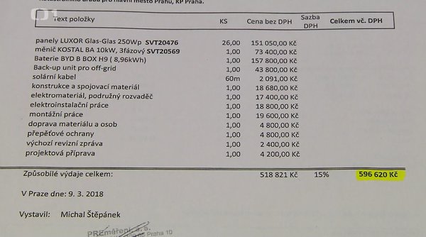

Jinak offiko řešení po česku s 10kW měničem,9.6kWh baterkou,6.5kWp panelů:
