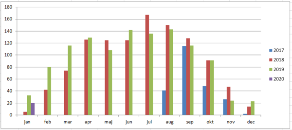

Pane >Vlaaado výroba ze slunce má následný průběh: https://forum.mypower.cz/download/file.php?id=16915&t=1
Toto je Trnava s 1.8kWp polem panelů a 10kWh baterkou ,takže na vytápění s FVE v zimním období zapomeňte,budete rád ,když Vám to utáhne běžnou spotřebu v domě.Samozřejmě to lze udělat i na vytápění a to obrovskou plochou panelů,která mě zatím vychází na desetinásobek nynější co mám.Pro mě to je neproveditelné prostorově a finančně,nedává to smysl.
