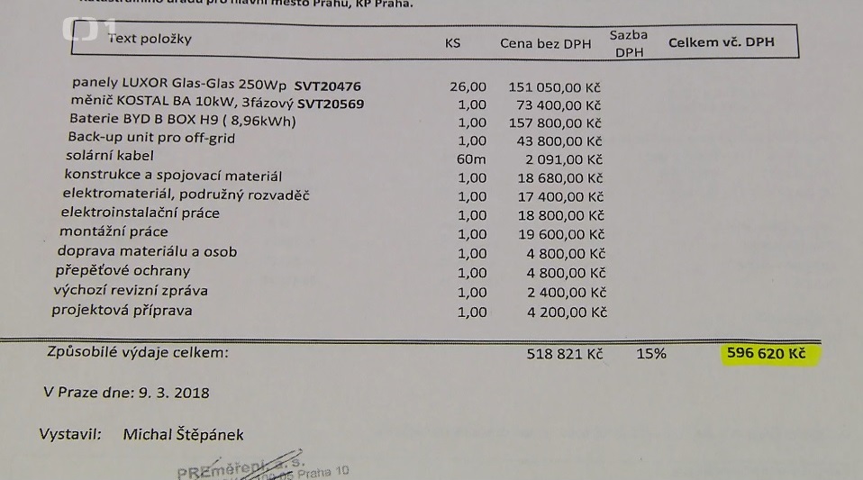

brumlaj>Kua nestraš ,zatím mám radost z každého zdražování elektřiny,ale jen silové,ty paušály jsou strašné.Z posledních let byl u mě špatný 2016,ale nejde to paušalizovat,protože o pár desítek km dál už to je jinak.Třebas 2019 byl suprový na vyrovnaný chod FVE v temných měsících.Vždy to vylezlo před koncem baterky a dobilo se zase na více dnů od února jsem jel nonstop.
Jinak offiko řešení po česku s 10kW měničem,9.6kWh baterkou,6.5kWp panelů:
