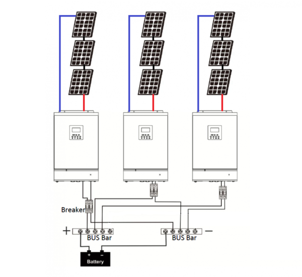

Koukal jsem scháma zapojení Axpert King, nikde nevidím zapojení solárních panelů.

měniče InfiniSolar sám používám, ale řešení pomocí 3x InfiniSolar 3K Plus pro Tvůj případ opravdu není dobrý nápad:
1)
InfiniSolar 3K Plus nemá možnost paralelního zapojení do jedné fáze, ani možnost zkombinování tří měničů pro vytvoření 3f systému. Pokud Ti to někdo tvrdil, tak buď kecal, nebo jsi ho špatně pochopil. Při spojení 3ks těchto měničů se vždy bude jednat o tři samostatné jednofázové FVE, u kterých nebude dodržen vzájemný fázový posun ani mezifázové napětí 400V. Respektive, dokud bude funkční DS, tak bude fázový posun správně, jelikož Infini se synchronizují se vstupní fází L1-L2-L3 z DS. Ovšem při výpadku DS nebo při startu bez DS dojde ke vzájemnému rozhození všech měničů a klidně pak můžeš mít napětí L1-L2=0V a L2-L3=460V.
Mimochodem, InfiniSolar 5K Plus paralelní zapojení více měničů umí, ale jen do jedné společné fáze. Vytvoření skutečného 3f systému neumožňuje ani 5K model. Pokud z nějakého důvodu musíš mít InfiniSolar, tak pro 3f systém jedině 1ks InfiniSolar 10K 3P.
2)
Pokud nechceš řešit papíry a dodávat EE do sítě, pak nemá smysl kupovat relativně drahý hybridní měnič. Hybrid bude mít vždy nějaké přetoky, nebo ho budeš muset přepnout do ostrovního režimu. Jsou-li papíry opravdu problém, pak je vhodným řešením skutečně 3x Axpert King aka PIP5048MK v ceně 23 KKč za kus. Ten paralelní propojení tří měničů do 3f systému umí, navíc dokáže AC-DC-AC přicucávání z DS. Ideální řešení to není, ale z těch kompromisních je nejlepší.
https://www.fve-mp.cz/eshop/p/kombinova ... -10004-145 3)
Pokud zohledním, že na FVE chceš navěsit ještě obchod a restauraci, tak ekonomický největší přínos má jedině oficiální 3f on-grid elektrárna, včetně smlouvy s distributorem a prodejem přebytků. Chceš-li zálohu pro blackout, pak tedy místo on-gridu postavit FVE hybridní, s baterkami. Výhodou oficiálního hybridu je možnost plynule mixovat FVE + DS a to i nad nominální výkon měniče. Navíc je v tomto případě také možné zakoupit do začátku jen minimum baterek a v hybridovi nastavit, aby z/do baterek posílal jen část výkonu a tak akumulátory neničil velkými proudy. Zbytek výkonu půjde buď přímo z panelů, nebo se docucne z DS.

Low-cost alternativa je pořídit:
- 1ks InfiniSolar 10K 3P
- 18ks panelů
- žádné baterky
http://ostrovni-elektrarny.cz/index.php ... 0kw-3f-40a
S InfiniSolar 10K 3P by ses tedy ve startovací ceně dostal velmi blízko rozpočtu 150 KKč.
