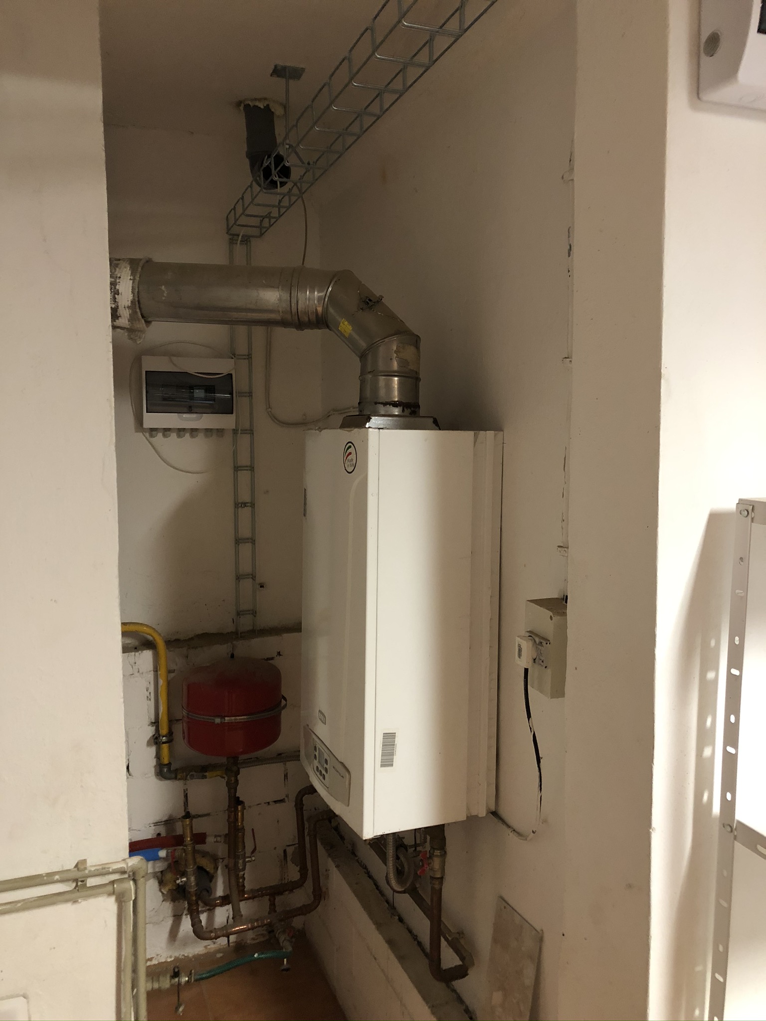

V sytemu mam cca 700lit a mam tam expanzku viz foto. 20-80st mi chodi 0,9-1,2bar(ve sklepe u akumulacky v nejnižším bode) => vetsina rekne, ze tam ma byt cervena expanzka na teplou vodu. Tak at si ji koupi, kdyz dole ve slepem ramenu nedosahnu teploty vyssi jako 25st.
To jen pro poctare teoretiky

Re: Návrh hybridní FVE Strachotice
Jako by jsi nevěděl že na teplotě nezáleží, je to na teplou vodu tak má být červená. Tak praví předpis Eurobuzerace.
