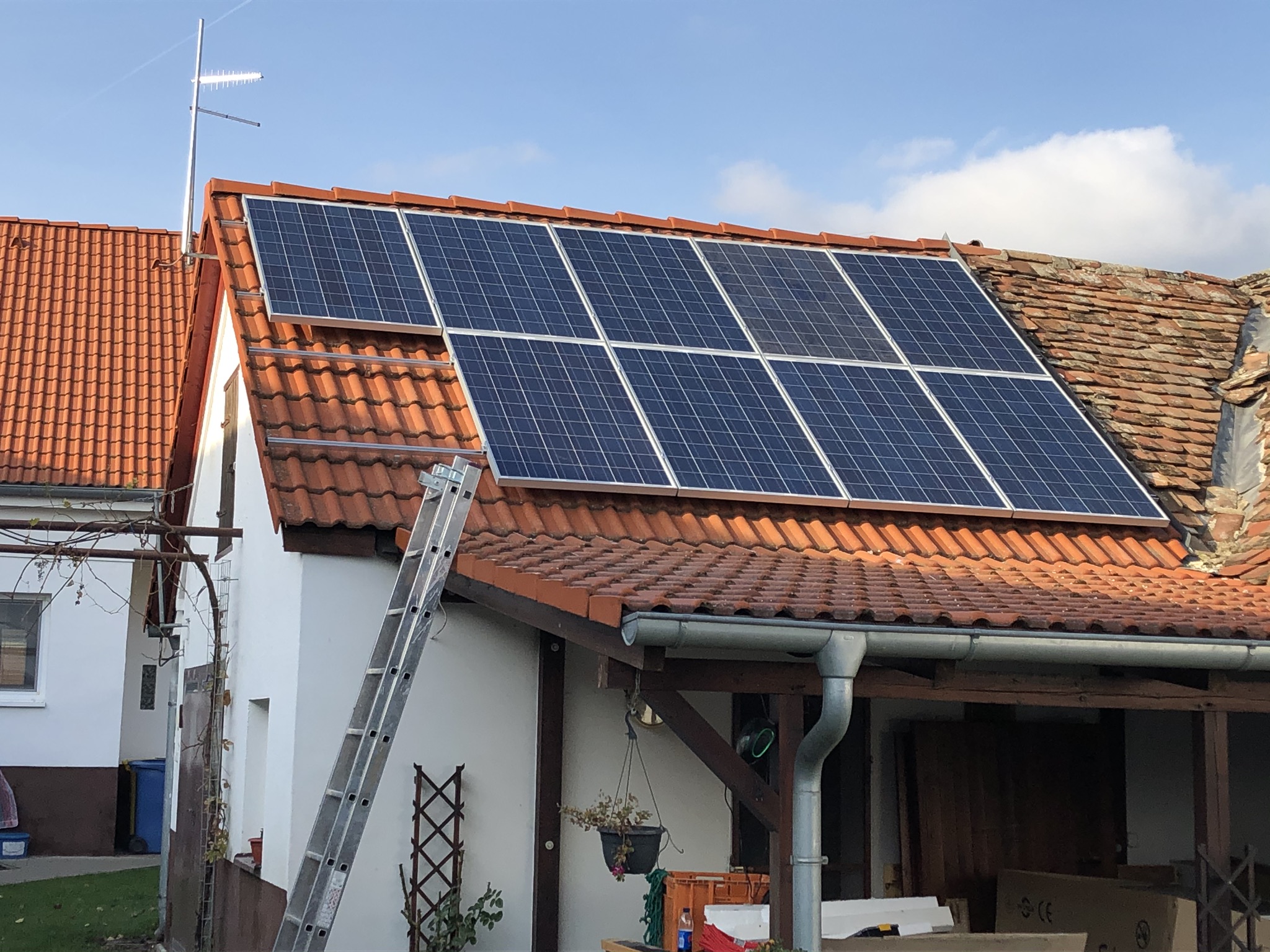

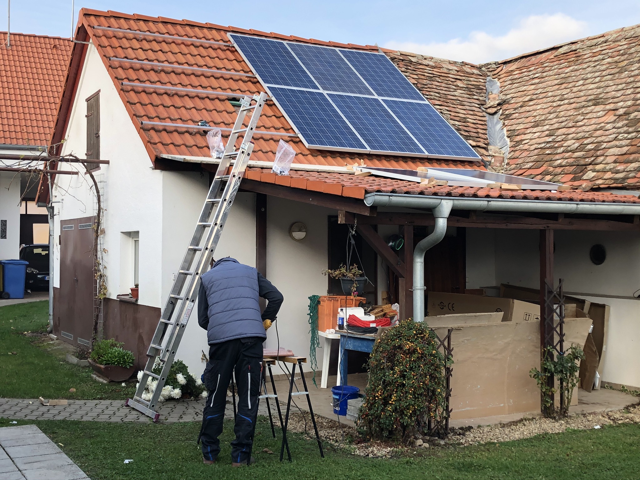

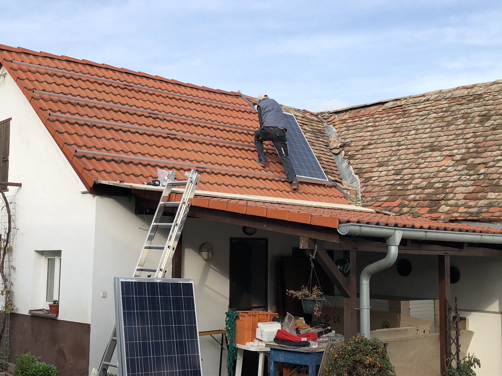

zdravím, tak kamarád pokrývač si na mě konečně udělal čas, a za 3 hodiny práce jsme to zvládli do finále. Zde trochu fotodokumentace:
použitá konstrukce: K2 system
držáky pod křidlici: kapitanjeskynak
