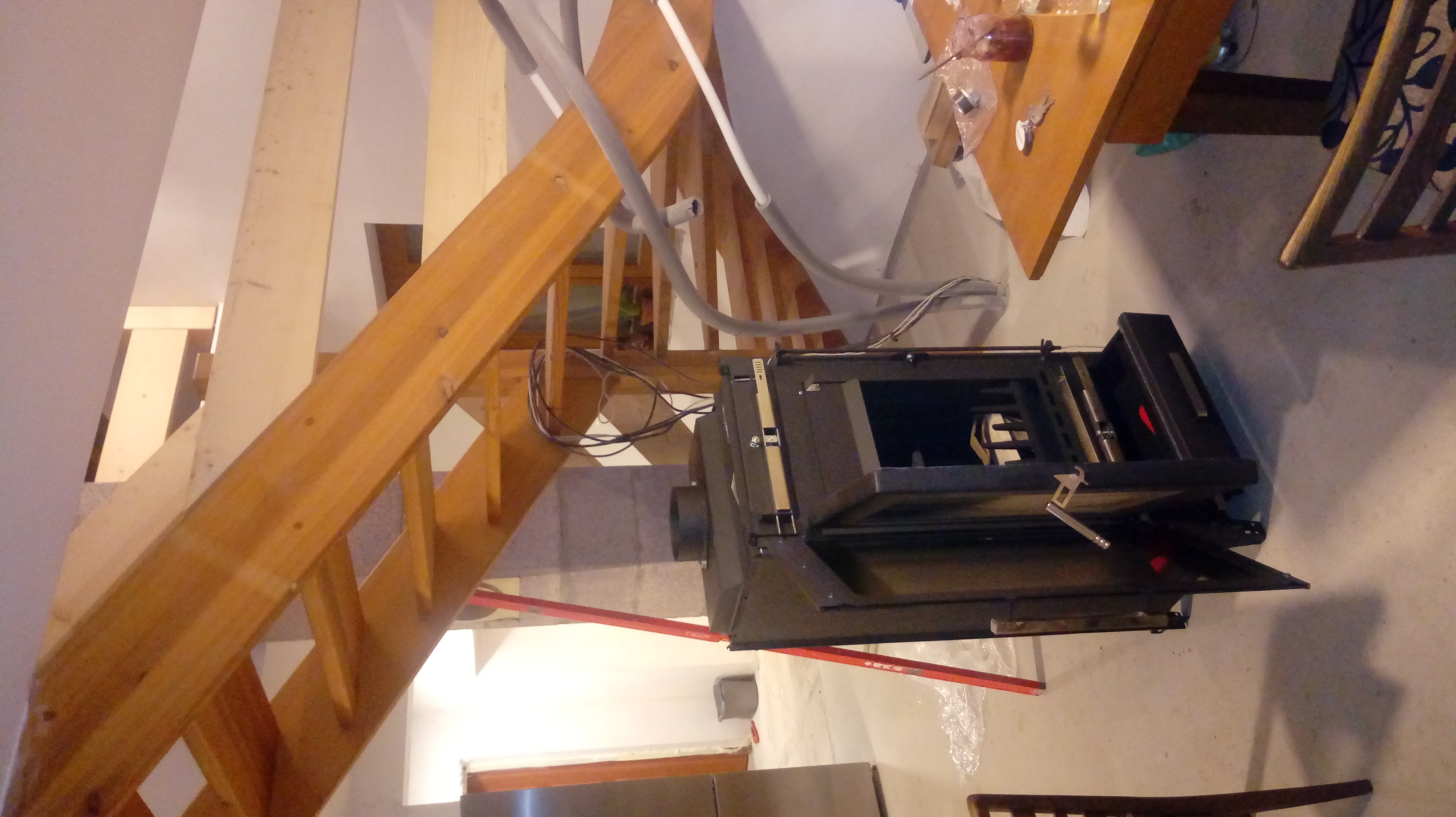

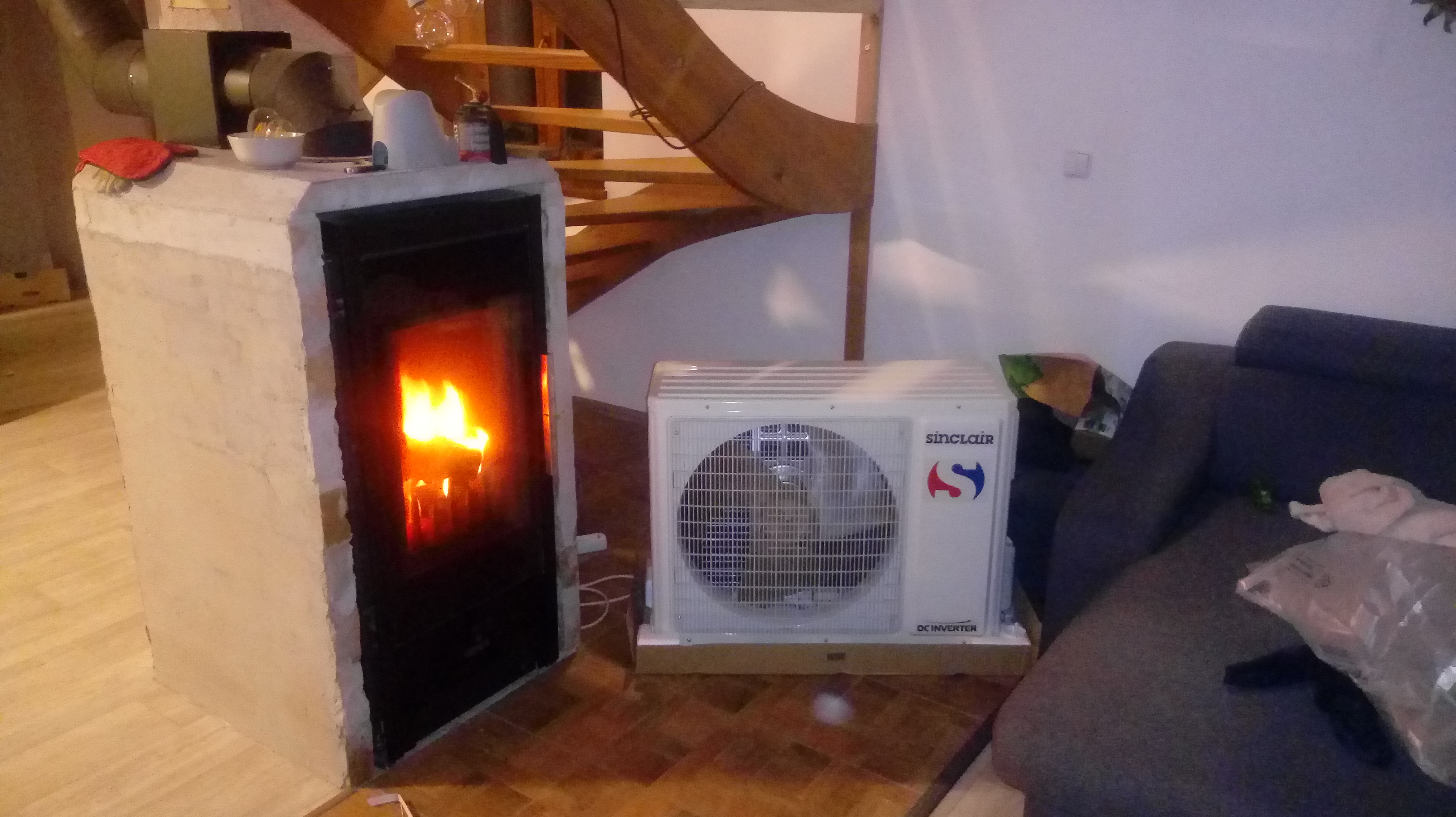

http://www.kotle-verner.cz/produkty/int ... rner-13102redcrown píše:Pošli odkaz...
takto to vypadá u mě... kotel a vedle nová neumístěná klima na vytěžování přebytků.. foto je už dost starý...
je to značka původem česká, pak zkrachovala a ted je licence na Slovensku ale tyto kotle se vyrábí v červeném kostelci v ČR
Má to i externí přívod vzduchu
Kotel nový vypadal takto - jsou vidět dvoje dvířka ... Samozřejmě není to levné ale mám to rok a samá chvála.... kdo to chce vidět naživo v akci nechť přijede do výzkumné chatrče, předvedu zátop a chod ..
