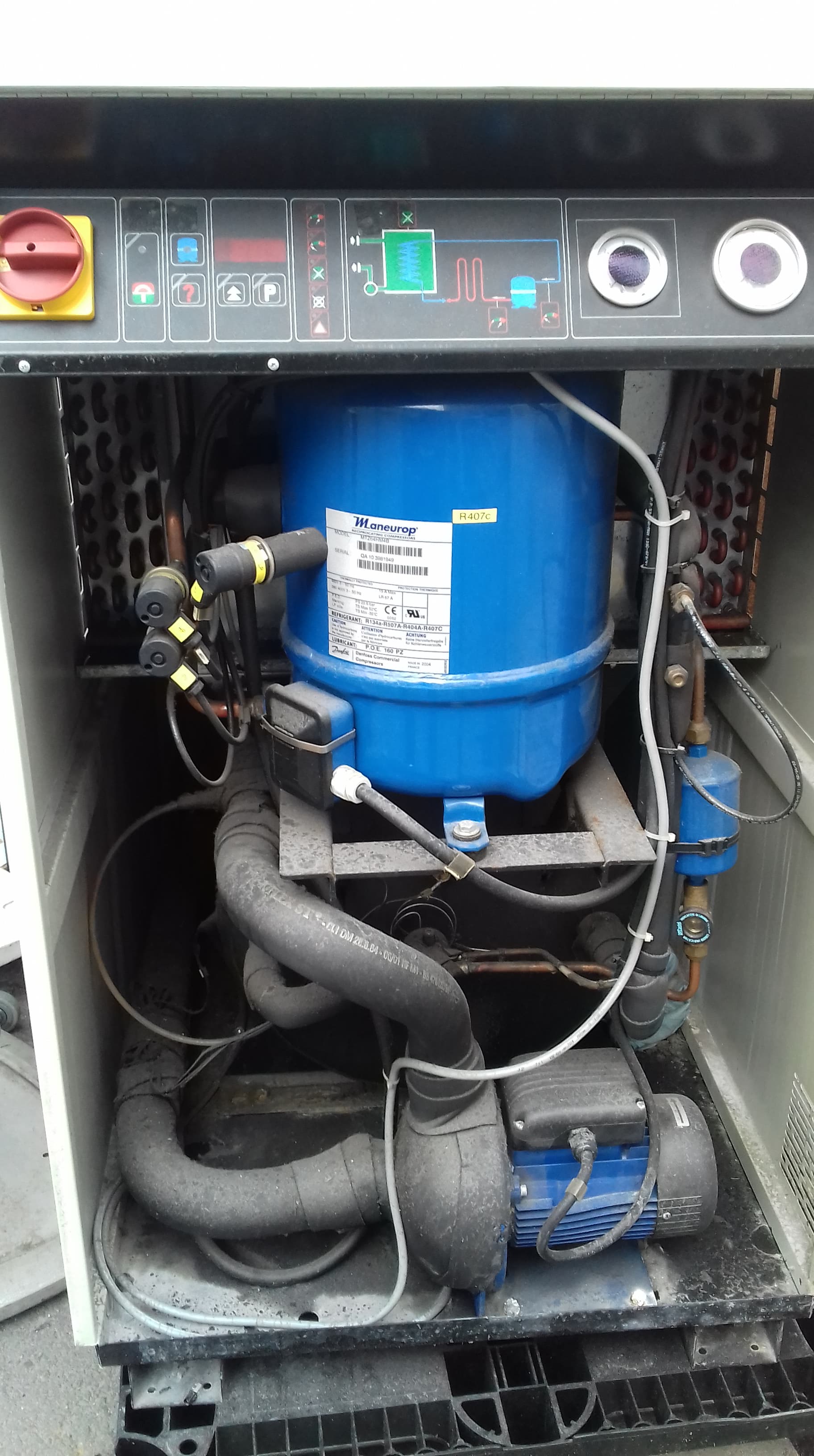

na prodej vymeniky chladu cena 30kc/kg ,teplo do vzduchu a chlad do vody -vobracene by to bylo lepsi ale neni to tak

Hlavní je kompresor, výměník se dá vyměnit. R410 na štítku a na kompresoru R407? Co je v tom asi doopravdy? Příkon 10kW. tj 40kW v teple. celkem síla. Frekvenčák v tom asi není, že?

Nebo přehodit ty výměníky mezi sebou (kondenzátor a výparník) a bude z toho TČ vzduch-voda. Na štítku je výkon do chlazení 18,5kW. Ono to zas nebude mít tak velký COP. Každopádně bylo by lákavé s tím něco podniknout.kodl69 píše:Hlavní je kompresor, výměník se dá vyměnit. R410 na štítku a na kompresoru R407? Co je v tom asi doopravdy? Příkon 10kW. tj 40kW v teple. celkem síla. Frekvenčák v tom asi není, že?

Ony jsou to chillery na chlazení reflow pecí. Na výstupu to mělo tak 15 st. a chladilo to do výrobní haly.

Asi ne, když je na tom napsaný continental automotive. To je snad firma vyrábějící gumy a ne elektroniku, nebo se pletu? A chladicí výkon jenom 18.5kW při příkonu 10kW? to je dost zoufalý.

Continental dělá do aut spoustu věcí. Vypadá že tam asi není původní kompresor ale je tam na R407c. R410 je vysotlaké chladivo a s tímto kompresorem by nemohlo být. Bude tam i silný ventilátor aby mohly být menší kondenzatory, čerpadlo vodního okruhu něco vezme a hned jde COP dolů. Na chlazení to je fajn, ale na doma z toho nic moc nepůjde vytvořit.kodl69 píše:Asi ne, když je na tom napsaný continental automotive. To je snad firma vyrábějící gumy a ne elektroniku, nebo se pletu? A chladicí výkon jenom 18.5kW při příkonu 10kW? to je dost zoufalý.
Možná chlazení na pivo

je toho vic sou tam chladiva 407 i 410 zalezi v jake jednotce, fotky jsou z ruznych jednotek

Výrobce je Hyfra GmbH. Štítek Continentalu je inventurní.
Je to pravděpodobně předchůdce stávající Sigmy:
https://www.hyfra.com/fileadmin/Dateien ... a_c_EN.PDF
A co s tím? Chlazení bazénu pro letní tréninky otužilců.
K tomu předělání. V principu se stejně chová i klasické TČ při odmražování výparníku díky otočení toku chladiva pomocí čtyřcestného ventilu. Ten tady nebude. Není tedy třeba prohazovat fyzicky výměníky. Stačí upravit na obousměrný chod. V reálu to nemusí být tak jednoduché.
Ale je otázka, jak jsou dimenzované trubky. Na kapalnou fázi je potřeba při stejném hmotnostní průtoku chladiva menší průměr trubek než na plynnou. Tady se obousměrný chod neřešil, proto by při námi požadovaném směru mohly být trubky na plynnou fázi tenké.

Spíše bych zkusil pivovarnické fórum, jestli někdo nechce chlazení pro dvouplášťové tanky
Případně to hodit na ebay.
My to používáme v práci na chlazení chem. procesů a nevím co s tím doma. Je to 3F.
Například na chlazení nádrže s rybava v letních měsících mi stačila upravená domácí klima. Tímhle bych fakt uchladil bazén.
Taky je otázka jestli je to pro venkovní použití. Většinou je to určený do hal, takže to nemá odolnost proti dešti.

Je to krásný a byla by škoda aby se to zlikvidovalo , přepojit to jako tč by problém nebyl , čtyřcesťák by to určitě chtělo a dají se sehnat celkem levně , ale problém je že to má malý výparník byla by z toho hned koule ledu .
spíš by z toho bylo vhodnější tč voda voda . tam by stačilo vyměnit výparník za deskový výměník .
